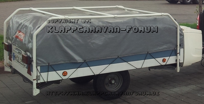

da wir mit unserer Familie doch das Eine oder Andere mitzunehmen haben und wir eh einen Gepäckträger auf unserem Falter besitzen, möchte ich gewisse Dinge dort, je nach Bedarf, plazieren.
Und so sieht´s aus.
Um weiter planen zu können stellen sich mir noch ein paar Fragen:
Frage 1. Können die 3 Querstangen nach Belieben verschoben werden?
Frage 2. Für unsere Dachbox habe ich U-Bügel mit einem Maß von 51mm (Lochabstand) x 50mm (Gesamthöhe), M6. Da die Gesamthöhe der Bügel aufgrund der Rohrstärke der Querträger (Durchmesser 30mm) + Dachbox + Muttern etc. nicht passen brauche ich längere. Gibt es diese? Vor allem wo?
Frage 3. Die Befestigungen meiner Fahrradträger von Thule (Tour 510) sind für eckige Dachquerstreben und damit aus jetziger Sicht unbrauchbar, gibt es Doppelrohrschellen, die die Querstangen der Galerie umschließen und eine Aufnahme einer z.B. Flanschplatte ermöglichen ?
Frage 4 Besitzt jemand eine Bedienungsanleitung für den Träger?
Frage 5 Und zum Schluss, sagt der Forumsfachmann Galerie oder Gepäckträger? Wir wollen uns ja fachlich ausdrücken können

Frage 1. Können die 3 Querstangen nach Belieben verschoben werden? nur die 2 äußeren. die Mittlere ist fest.
Frage 2. mh, vielleicht welche selber biegen. Giebt es Bilder?
Frage 3. würde ich auch selber machen aus V2A Blech.
Frage 4. Es gab mal eine DVD bei SK. Aber da ist nicht alles zu sehen. Bitte nochmals das Problem einselt schildern.
Frage 5. Galerie, kommt vielleicht auch von SK. Die sie verkaufen.
PS. Bild: Die Träger sind laut SK-DVD verkehrt montiert. Die sollten nach vorne zeigen. Grund: Wenn der Träger abmontiert wird beim Aufbau, sind die hinteren Täger im Vorzelt. So wie hier:

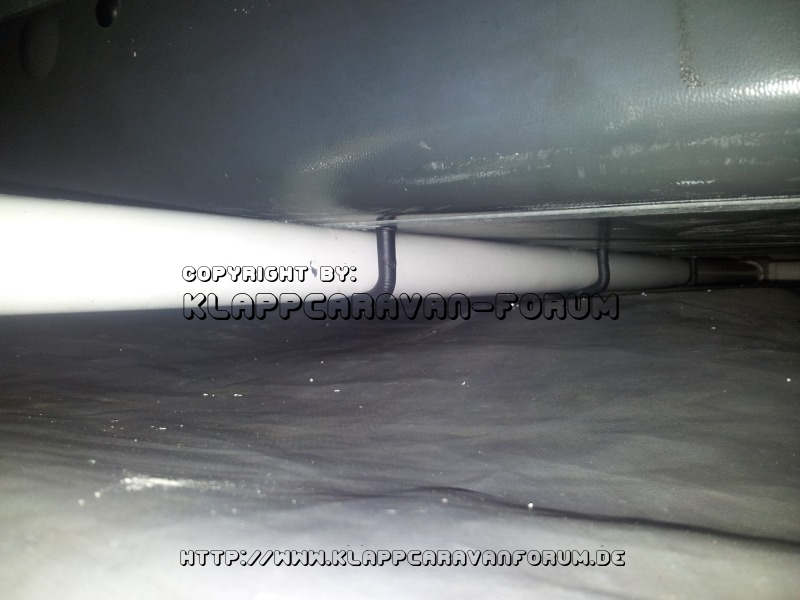

ich habe dann mal losgelegt. Zuerst, VA Gewindestange passend gebogen und Schrumpfschlauch passend abgelängt.
Im Anschluss Schrumpfschlauch darüber geschoben.
Dann fertig geschrumpft.
Die fertigen, neuen Bügel dann passend eingekürzt und Dachbox auf der Galerie montiert.
Wir sind mit der montierten Dachbox schon 2 mal unterwegs gewesen und sind begeistert. Sie lässt sich viel einfacher beladen, als auf unserem Autodach und das abnehmen vor Ort ist auch ohne Probleme zu zweit möglich. Schlimmstenfalls packen wir halt die ein oder andere Tasche raus (wir nehmen immer die großen Taschen von dem Elch, einfach aber praktisch).
Gruß Robert
