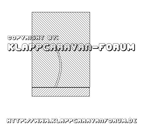

Seiner Meinung nach ist eines der unteren Rahmenhölzer, auf dem der eigentliche Aufbau aufliegt, nicht mehr hinreichend tragfähig, da von den Seiten her, wo die Aufbockeinrichtung montiert ist, durch die "Zugwirkung" leicht spaltet, so dass langfristig Wasser eindringen und die Stabilität gefährden könnte ... bla bla bla ...
Ich als Tischler glaube durchaus bewerten zu können, ob da tatsächlich etwas zu gammeln beginnt, beziehungsweise das Holz erneut gegen Feuchtigkeit zu versiegeln; das Spalten aber rückgängig zu machen, indem man verleimt, wird einem grimmigen Prüfer kaum befriedigen.
