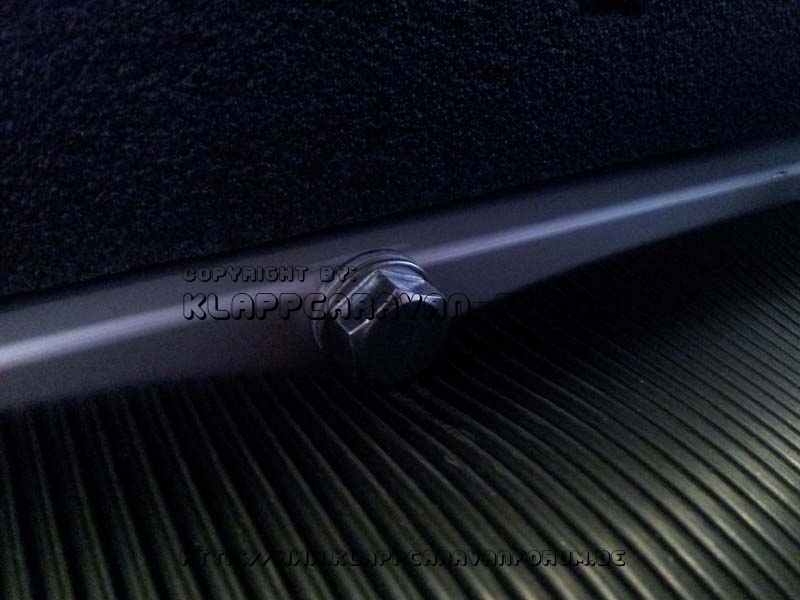

Der Block hat ohne Arbeitsplatte 100 cm Breite, 40 cm Höhe und 45 cm Tiefe. An der Unterkante ist eine Reling für Handtücher. Beleuchtung im Schrank, hinter und über der Koch-/Spülkombi mit LEDs. Umlaufende Silikonfuge. Die Kiste wiegt ohne Arbeitsplatte 23 KG, Inhalt ca. 15 KG - kommt also max. auf 40 KG. Rahmensystem von Alusteck mit Alu Dibondplatten von Idealbond (Seiten und Türen 3mm; Boden, Rückwand und Halterung Koch/Spülkombi 4mm), Verschlüsse von 4x4 Innenausbau

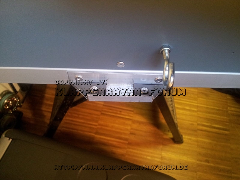

Befestigung der Arbeitsplatte, Stütze Aluvierkant 3x3 cm mit Haken für Handtücher einfach zum Drunterklemmen; Verschraubung am Küchenblock mit Hutmuttern; hält bombig

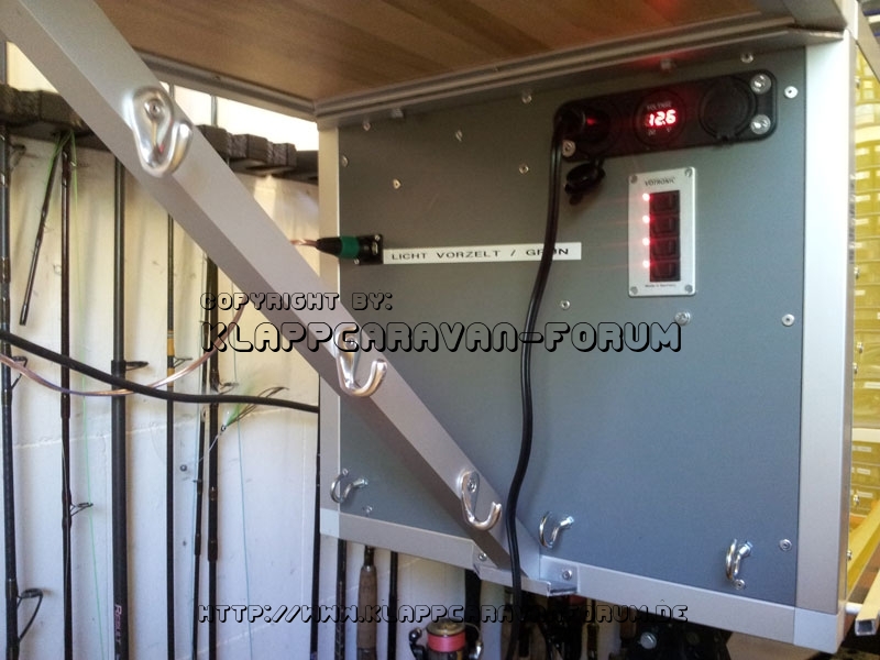

Linke Seitenwand mit Haken für Müllbeutel, Anschluß für Kühlbox, Handylademöglichkeit und Voltmeter; 4-fach Schalterpanel von Reimo als Schalter für LED hinter der Spüle, Vorzeltlampe (Stecker hinten), Schrank Innenbeleuchtung und USB/12VAnschlußpanel

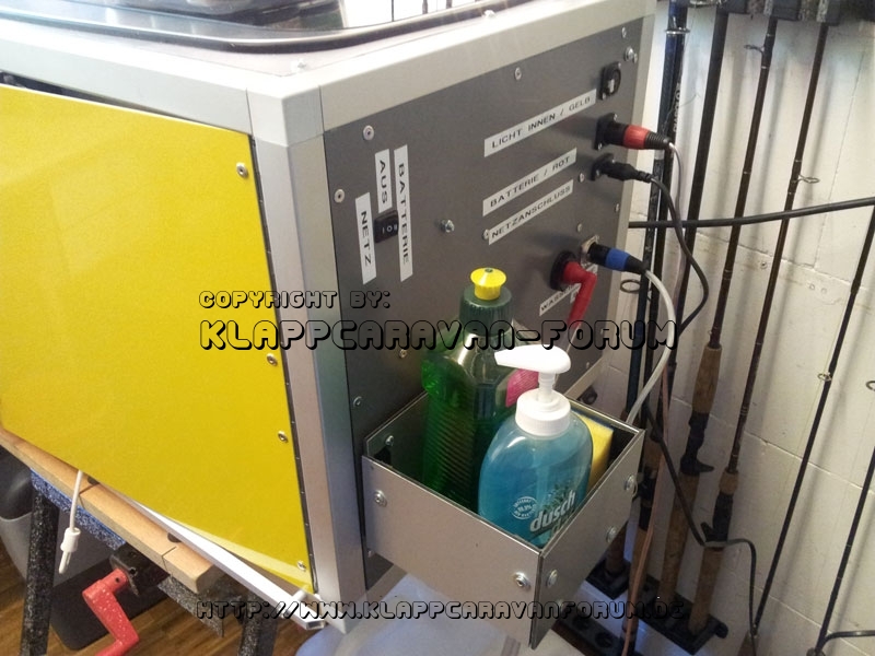

Rechte Seitenwand mit Anschlüssen für Wasser / Pumpe, Beleuchtung Innenzelt, Batterie und Netzanschluß für internes Netzgerät 12V 120 W (der Umschalter links oben schaltet zwischen externer Batterie und internem Netzteil um)

Kleines Regalchen für Spülmittel - ansteckbar

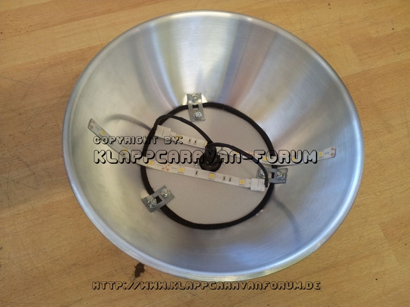

Hängelampe - ich wollte gutes Licht über dem Esstisch (Kartenspielen..... :-))

LEDs einfach reingeklebt

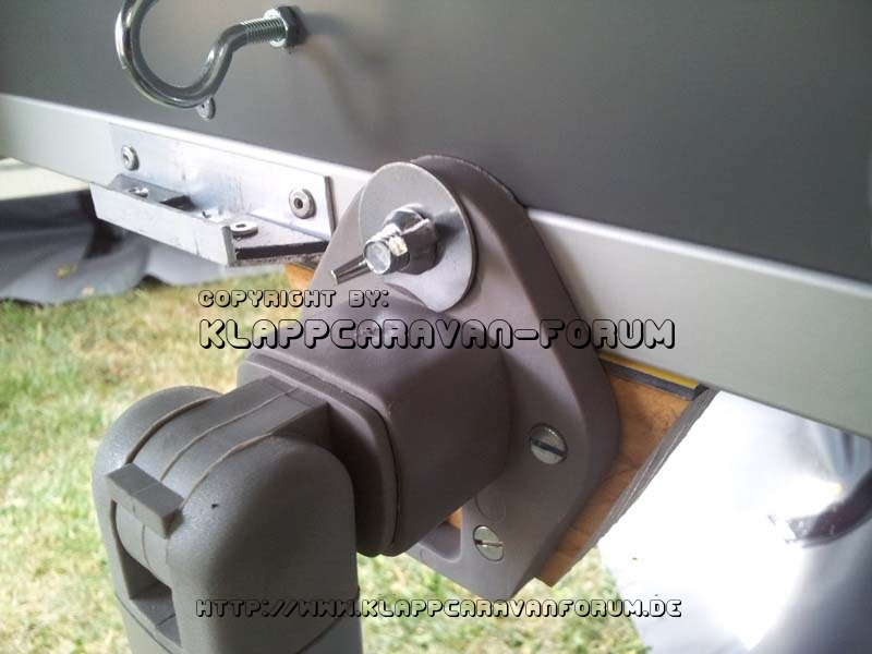

die Originalhalterung von Campwerk mit 8 M6 Schrauben an der Rückseite befestigt
100691007910074
mit zwei Sternschrauben M8 und Einschlagmuttern in der Küche innen an der Heckklappe gekontert

M8 Schraube von innen zum Befestigen der Stütze - hatte zuerst eine Flügelschraube - jetzt eine 3 cm Rändelschraube, das lässt sich besser festziehen
