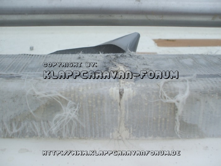

nun hat es endlich mit den Fotos geklappt:
So könnt ihr Euch das Problem vielleicht besser vorstellen und habt noch weitere Tipps
Das graue was auf den Fotos zu sehen ist, ist graues Gewebeklebeband (als notdürftige Reparatur).
Reichen ein paar Lagen Glasfasern für die Stabilität aus oder ist es eine Möglichkeit die Wabe von außen mit z.B. einem Alu U-Profil zu verstärken (oder entsteht dadurch an den Enden des Profils zwei neue Schwachstellen)und dann mit Glasfaser überziehen.
Wo beziehe ich ggf. am besten Glasfaser(matten)?
Hier seht ich bin ziemlich ratlos. Aber vielleicht fällt Euch ja mit den Bilder noch andere Möglichkeiten ein
oder es verfestigen sich Eure bisherigen Tipps.

für mich sieht es so aus als wäre da schon mal dran gearbeitet worden,oder warum liegt das Laminat offen. Auch kann ich aus der Perspektive keine Wabe erkennen. Ich würde nochmal ein Bild mit etwas mehr Abstand machen.

was so aussieht wie offenes Laminat, ist graues Gewebeklebeband. Ich weis nicht was als Wabe bezeichnet wird.
Der Deckel an sich ist innen und außen glatt und ist außen durch "vierkantige Holkörper" verstärkt, die längs über den Deckel laufen.
Hab noch ein Foto unter der Galerie Technische Bilder,Album Reparatur/Probleme dazugefügt.
Gruß Thomas
Gruß Thomas

ich würde den Riss mit mehreren Glasfasermatten naß in naß überlaminieren. Eventuell ginge es auch mit einem Faserspachtel. Damit es besser verbindet kann man vorher G 4 von Vosschemie, das ist ein einkomponentiges Harz auf die Schadensstelle streichen. G 4 gibt es bei Vosschemie. Harz und Glasfasermatten gibt es in der Autoabteilung der Baumärkte.

Hallo woher kommt der Riss?
ISt das Gewebe drumherum auch so gbrüchig, oder ist der wegen zu hoher LAst an dieser Stelle gebrochen?!
Ich würde oben die Stelle mit Malerkreppband verschliessen, anschliessend von unten 3 Lagen Gewebematten laminieren und anschliessend bleuibende Lücke oben mit Harz ausgiessen.
