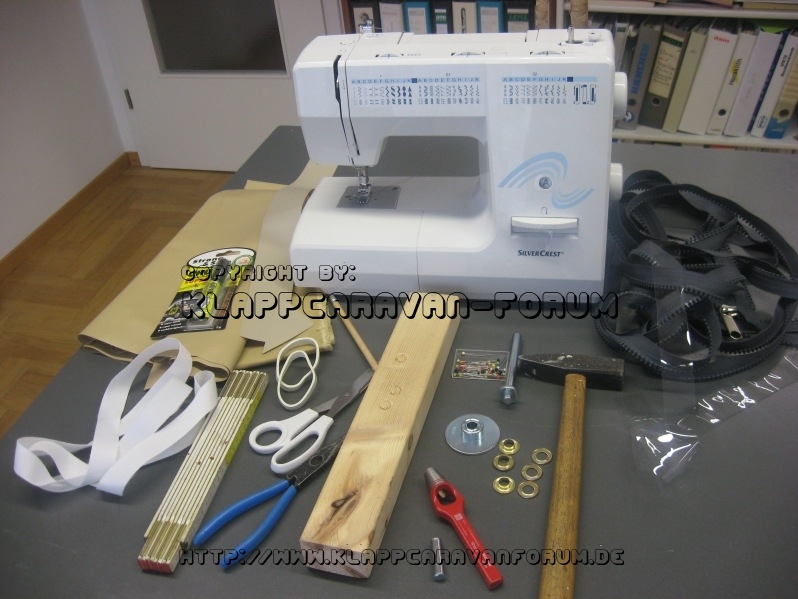

Was braucht man dafür:
6071
Reisverschluß:
Hersteller: YKK 0002746 VFOR-105 DWL N P19 BOSUBI,
beim Händler heiß er TYP 105 VFOR 710cm Art. 5746 Farbe 182 grau
(Achtung da es so viele grau gibt, lag ich doch daneben, 182 schiefergrau, 578 mausgrau, 576 hellgrau, vielleicht wäre 577 grau besser gewesen, ich hatte auch grau bestellt aber doch 182 schiefergrau bekommen. Na ja, mit dem Farbunterschied konnte ich auch noch leben).
PS. die richtige Farbe, die mit dem Original übereinstimmt, ist 577, Art.2746, grau.
Zeltstoff Baumwolle 280...310g/m², sand
Als Faulstreifen Zeltplane PVC beschichtet beige 150 cm, 360 Gr./M² (blau gab es nicht)
Zeltband 25mm, Baumwolle, weiß, 2m
Verstärkungsband 50mm beige, 1m oder Zeltplane PVC beschichtet 150cm, 450Gr./M², ist das gleiche Material.
Klarsichtfolie 0,30mm, Zeltfenster Folie, 0,5mm ist zu dick.
Nähgarn Zeltstoff oder Segeltuch, beige (3 Rollen)
Nähnadeln (wenn man keine mehr hat)
Gummiringe
Ösen mit Setzwerkzeug
Locher (OBI) (der Locher, der bei den Ösen dabei ist, nur Schrott) :evil:

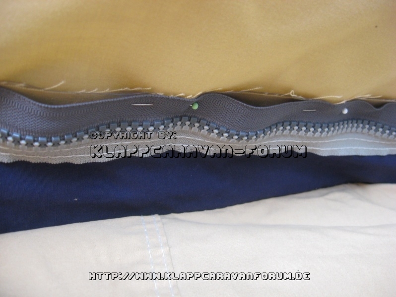

RV anheften und nähen:
Nach dem anheften sollte man das Sonnensegel an den Hauptwagenzelt zippen, ob der richtige Teil auch richtig angeheftet ist. Achtung! Ich habe oben erwähnt, daß ich 6,9m gemessen habe, als ich ihn dann zur Probe angezippt hatte, war er genau um 20cm zu kurz. Beim anheften des RV muß man den RV um 20cm zusammen drücken. Der Grund ist nämlich, das beim Aufbau des Zeltes die Spannung durch die Heringe auf den Zeltstoff gehen soll und nicht auf den RV.
Beim Nähen, muß man den RV in die Nähmaschine drücken, so, daß er kürzer wird als der Stoff.
Das war nur bei der 1. Näht schwierig, die 2. Doppelnaht war schnell gemacht.
Durch Fehler wird man klug. Jetzt ist mein RV um 20cm zu kurz, aber das stört nicht, da die Zelte sowieso überlappt und mit den Heringen gehalten werden.

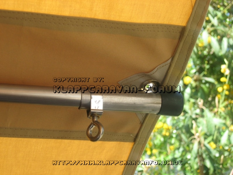

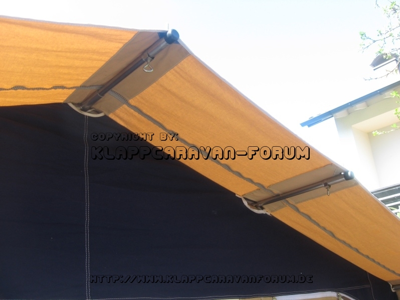

Dann werden noch die Abspanngummi und Verstärkungsband angenäht und Ösen genietet.
6076 6077

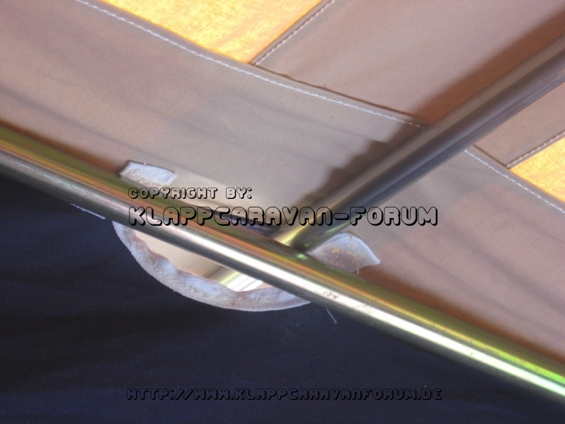

Zum Schuß mußte noch beim Vorzelt die zwei Durchbrüche und die Doppeltstreifen für die Auflage der Zeltstangen genäht werden.
6078 6079

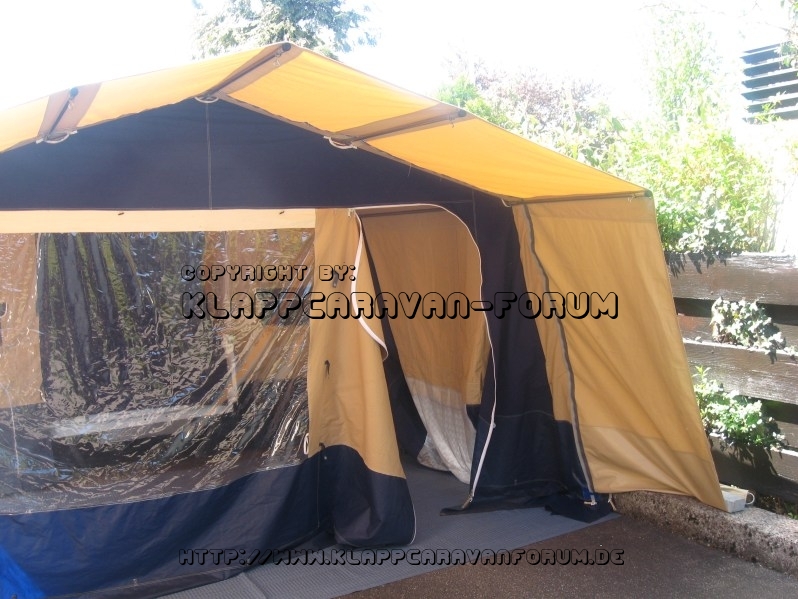

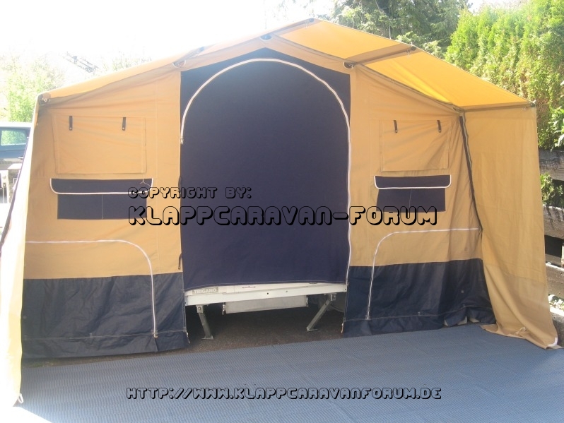

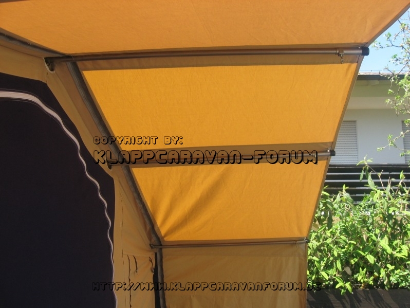

Bild Sonnensegel am Hauptwagen:
6080 6081
Bild Sonnensegel am Vorzelt:
6082

Eine Frage hätte ich noch. Du schreibst oben im Bereich der Materialaufzählung etwas von Fensterfolie, aber ich finde auf deinen Bildern keine Bereiche wo Fensterfolie zu sehen ist.
Beiträge: 2458
Re: Projekt Sonnensegel
6074
Die sieht man rechts neben dem RV. Die Folie kommt zwischen RV und Stoff.
Das soll das Wasser verhindern in den RV zu kommen.

Ich verstehe nicht so ganz wie die Stangen am Hauptwagen befestigt sind. Mach doch bitte noch ein Foto auf dem man es genau sieht. :prost2:

Beiträge: 2458
Piccalily hat geschrieben:
KSF hat geschrieben:
Piccalily hat geschrieben:mir war eben nur nicht klar ob man rv "seitlich" biegen kann
Hallo Mandy,
nun der RV muss man in der Innenseite Stauchen, beim nähen wird der RV unter der Nadel nach hinten geschoben. Das werden die Vorzelte und Sonnensegel auch so gemacht. Da braucht man einen längeren RV wie der Stoff ist.
So habe ich das beim Sonnensegel gemacht:
6073 6074
http://www.klappcaravanforum.de/viewtopic.php?f=165&t=8012
Vielen lieben Dank für die Bilder, die veranschaulichen das natürlich nochmal genauer (bn eher der visuelle mensch ;-) ) Stauchst du das einfach pi mal Daumen oder nach einem genauen maß?
Beim Vorzelt und Sonnensegel muß das am Ende stimmen.
So habe ich das eingeteilt, ca. alle 10cm ein paar mm.

Aber genäht hast du die nähte dann mit einem elastischer Stich oder? Ich stelle mir nur grad vor wenn es mal windet oder das Zelt unter spannung stegt das dann die Nähte vom RV am Sonnensegel reißen könnten? Das mit der Fensterfolie finde ich übrigends ne super Idee :-)
Beiträge: 2458
elastischer Stich? Nein, ganz normaler Stich mit dem Nähgarn Zeltstoff.
Was soll da reißen? Die Nähte sind genau so genäht die der Stoff.
Die Fensterfolie ist dazu da, daß kein Wasser vom Zeltstoff zurück läuft und dann durch den RV ins Innere laufen kann.
