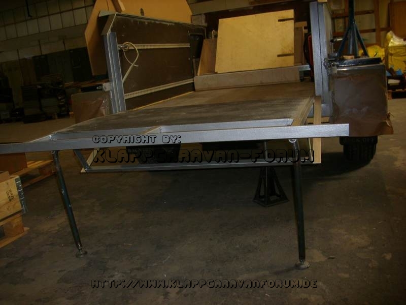

Jetzt musste noch was mit der Länge passieren, da der Hänger ja nur eine Kastenlänge von 210 cm cm hat. Um das Problem zu lösen habe ich die vorhandene Heckklappe abgeändert und sie zum Einen unten angeschlagen und zum Anderen um 20 cm auf jetzt 100 cm erhöht.
Nun kann ich sie runterklappen und bekomme dadurch eine nutzbare Länge von 305 cm.

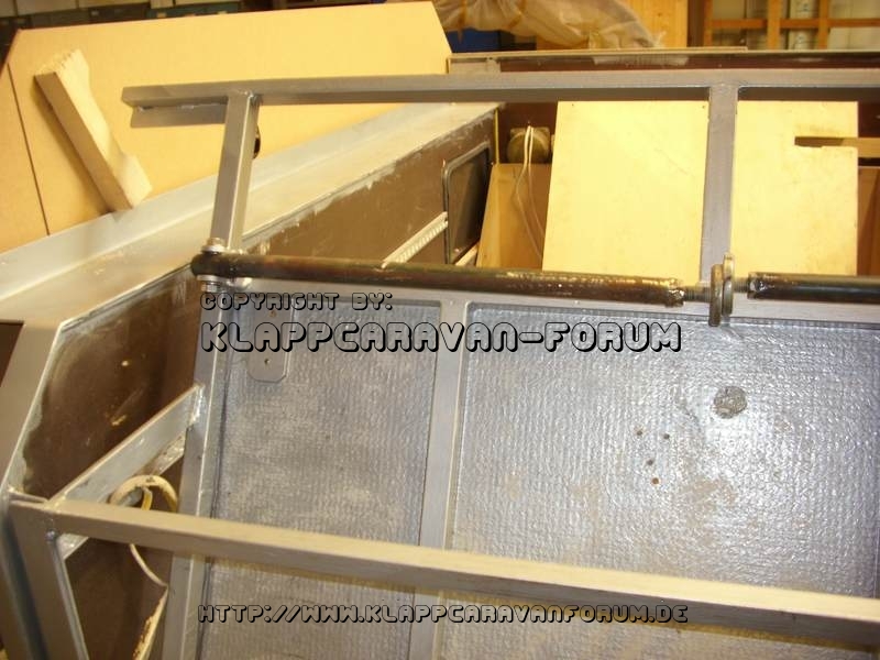

Hier ein Detail der Stützen von der Heckklappe, beim herunter klappen schwenken die seitlich aus und durch die gekröpfte Form,brauchen die nicht zusätzlich gesichert werden.

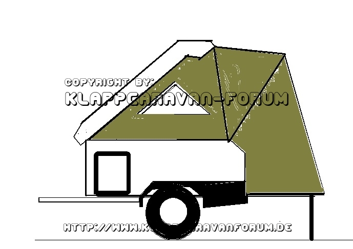

das Dach ist nicht im richtigen Winkel geöffnet, so wie es jetzt ist kann ich den Anhänger ohne mich zu bücken als Lastentransporter für unseren Dänemark Urlaub nutzen, was auch der Grund ist, das ich das Dach jetzt schon aufgebaut habe, obwohl es noch nicht komplett fertig ist.
So wird er mit dem fertigen Zelt aussehen, dann hab ich im "Vorraum" 190 cm Stehhöhe und über dem Bett im Kopfbereich ca 130 cm, was meinem alten Zelt in etwa gleich kommt.

Danke für die Zeichnung der Seitenansicht,jetzt ist doch schon wieder einiges klarer.
Noch ein kurzer Gedanke von mir......wäre es nicht sinnvoll den "Wohnraum" ebenerdig zu bauen? Dann könnte der ganze Hänger niedriger ausfallen,evtl.wäre sogar der Aufbau schneller,der Stand stabiler usw. Im Schlafbereich ist es dann natürlich flacher,aber das wäre meiner Meinung nach zu verschmerzen.

Minimax hat geschrieben:Danke für die Zeichnung der Seitenansicht,jetzt ist doch schon wieder einiges klarer.
Somit würde ihm aber doch Stauraum fehlen oder?
