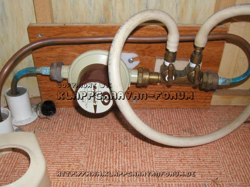

Nachdem in der letzten Zeit häufiger von Sicherheitsbestimmungen und vom allgemeinem schlechten Zustand der verbauten Gasanlagen gesprochen wurde, habe ich mir meine Gasanlage im Esterel auch einmal genauer angeschaut.
Ups, ich denke, ich bin in den letzten beiden jahren wohl mit einer tickenden Zeitbombe durch die Gegend gefahren.
Auf dem linken Bild zu sehen ist ein Rohrdruckregler mit Sicherheitsabschaltung der französischen Firma Briffault zu sehen, rechts daneben die Verteilung. Die Schläuche sind aus dem Jahr 1992, anscheinend kannten die zu der Zeit wohl noch keine Schlauchklemmen.
Es ist ja nicht nur der eingebaute Druckregler, nein, zusätzlich ist natürlich auch noch ein weiterer Druckregler an der Gasflasche dran.
Mit welchen Sicherheitsgedanken man 2 Druckregler in einer Leitung verbaut, kann ich nicht nachvollziehen.

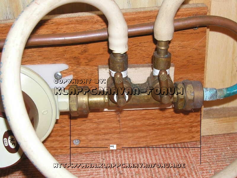

Auf dem rechten Bild sieht man etwas besser den eigentlichen Verteilungsblock, der natürlich über kein Sicherheitsystem verfügt.

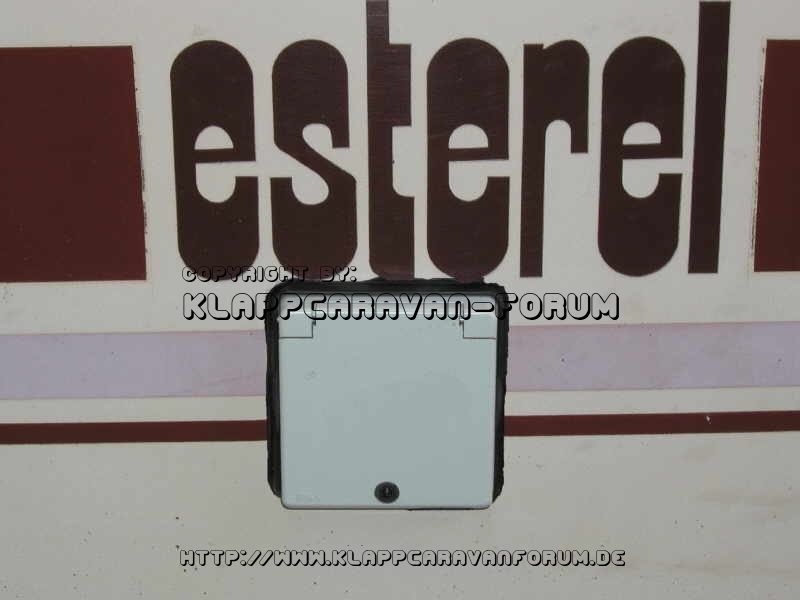

Desweiteren habe ich auch noch eine Vorzeltsteckdose einegbaut.

Wofür sind denn die beiden Schläuche?
- CT7 Fan
- Beiträge: 1517
- Wohnort: 45968 Gladbeck
Re: Entschärfung einer fahrenden Bombe
Der eine geht an den Kocher, die Verbindung muß flexibel sein, weil das Oberteil der Küche heruntergeschwenkt ist.
Der andere geht zum Kühlschrank.
Die gesamte Installation ist geprüft und das Gelbe Gasbuch wurde ausgehändigt.
Wer den Kühlschrank nie ausbauen will kann auch diese fest anschließen.
