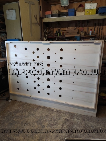

Aufbau der Bettplatte...
Löcher zur Belüftung....

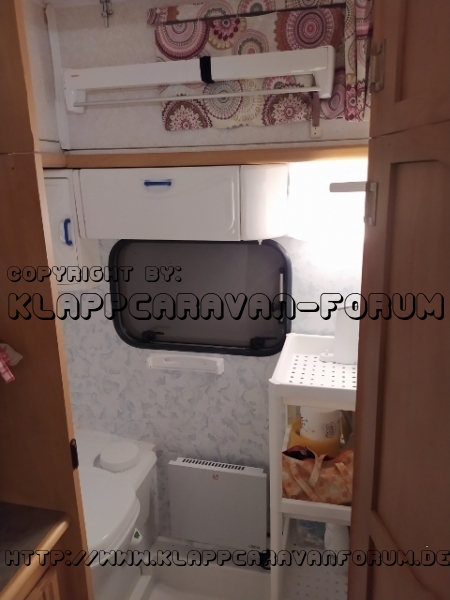

Wie immer nach Neukauf erst mal Waschbecken raus.
Wieso benötigt man in einem 3,20mtr WoWa 2 Becken 🧐🤔
Dafür ein Regal rein für die Kulturbeutel etc pp.
Dann noch nen Leifheit Wand Wäschetrockner.
Die Tür mit Kontaktschalter versehen und nen LED Streifen in die originale Behausung zusätzlich zu der Bad Lampe.
Als automatisches Pinkellicht Nachts einfach die Tür auf, fetsch.🙈
Wenn es heller sein muss, Bad Lampe auch an machen...
E-Heizung noch an die Wand für kalte Nächte oder als Handtuchtrockner 👍🏻
In der Küche den "Apotheker-Auszug" raus und dafür den Wassertank rein.
Hat mich immer genervt, die lange Leitung von der Küche bis in den Deichselkasten zu trocknen und reinigen...🤦🏻‍♂️🤷🏻‍♂️
Das Bodenbrett des Auszugs genutzt damit der Tank rein und raus fährt....
Den Kleiderschrank habe ich auch noch mit einem Türkontakt versehen und einer kleinen LED Leiste am "Deckel"
Tür auf - Licht an 👌🏻👍🏻
Noch ein paar Steckdosen eingebaut...gut ist..
....denke 🤔🤔
Dirk 👋🏻👋🏻
