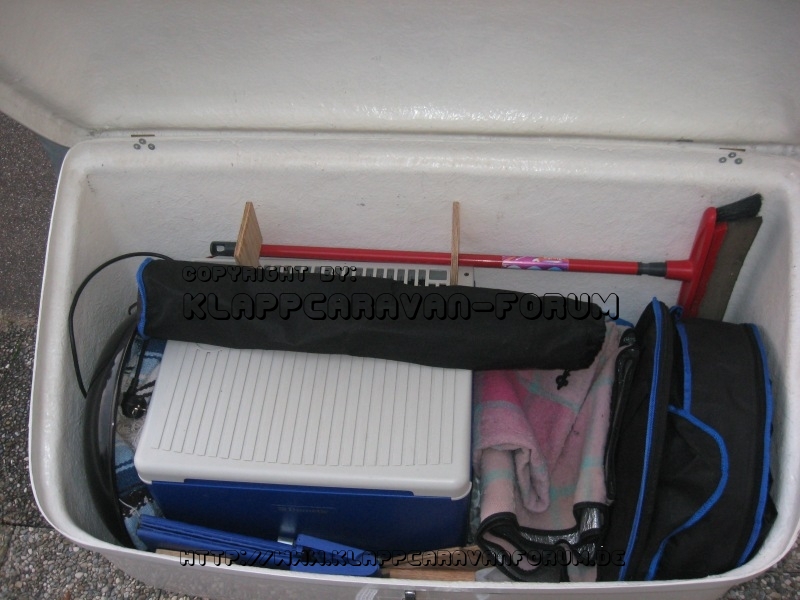

ich hatte zu meinen Fragen schon mal was gelesen, finde es aber beim besten Willen nicht mehr. Daher auch auf die Gafahr hin, dass das schon mal kam: :roll:
1) Kann ich in der Deichselbox, in der die Gasflasche untergebracht ist, zeitgleich die Absorber-Kühlbox (auf eben dieser Gasflasche) laufen lassen?
2) Kann ich in der Deichselbox, in der die Gasflasche untergebracht ist, zeitgleich eine Kühlbox auf 12V laufen lassen?

soviel ich weiß, darf man Gas und Strom nicht zusammen treiben, es sei denn, daß die Gasflasche eine Öffnung am Boden und abgekapselt von der Elektrik ist.
Ich habe deshalb nur Strom: 3121
Man braucht an der Anhängerkupplung aber noch Dauerplus, um die Kühlbox da dran zu hängen.

Die Gasflasche würde im Falle des Strombetriebs lediglich transportiert und nicht genutzt. Ist selbst das problematisch?
Beiträge: 2747
Re: Kühlbox und Gas und/oder Strom im Deichselkasten
nur zum Transport müsste gehen,sonst dürfte man die Buddel auch nicht im Auto transportieren.

in Fächers wo Gasflaschen Transportiert / gelagert werden dürfen nach VDE 0100-721 keine elektrischen Betriebsmittel untergebracht und somit auch nicht betrieben werden. Selbst Kabel und Leitungen dürfen durch solche Fächer nur mit erhöhtem mechanischen Schutz durchgeführt werden.

wobei die Definition "Fächer" nicht für einen belüfteten Raum gelten kann,wozu ein Flaschenkasten auch gehört,sonst würde kein Wohnwagen eine Zulassung bekommen,da die Kabel für die Positionsleuchten fast immer im Gaskasten sitzen.Es geht sogar noch weiter, siehe EisEx :zwinker:

Machen kann jeder was er will :) Ich kann nur Sagen was in der Norm steht. Vielleicht sind die Leuchten auch gekapselt? Ich würde auf jedenfall keine Kühlbox mit Strom betreiben wenn die Gasflasche daneben steht.

Der Falter gilt ja als Wohnwagen, insofern gilt auch diese VDE-Norm. Richtig?
Kann denn jemand noch was zu Fragen 1 und 3 sagen:?:

Der Falter ist bei mir als ganz normaler Anhänger (Sachentransportanhänger) zugelassen. Es unterliegt also nicht den Vorschriften für Wohnwagen. Sich in den Vorschriften zu informieren und entsprechend zu verfahren ist aber sicherlich kein Fehler.
