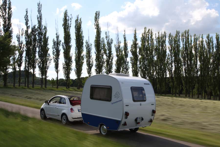

Habe mich mal umgeschaut.
Ein Fiat 500 mit Wohnanhänger - das paßt schon ...
Mit einem Knaus-Schwalbennest
Mit einem T@B 320
Mit einem QEK-Aero
Mit einem T@B 320
Mit einem QEK-Aero
