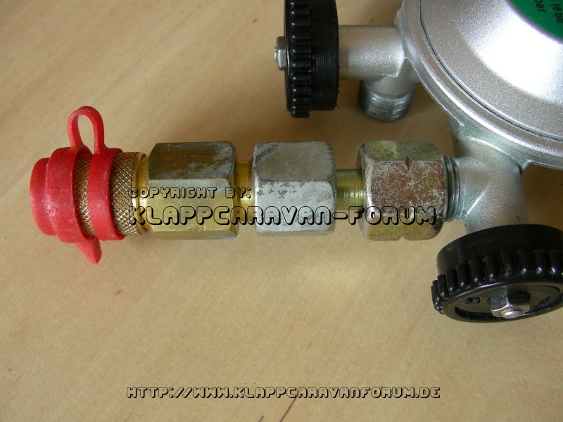

Ich glaube nicht, dass es so einen Verteiler gibt, denn gerade im Hochdruckbereich sollen ja so wenig wie möglich Verschraubungen sein. Schau wirklich mal Richtung Druckangleichung der Geräte.knebel24 hat geschrieben:Erst ein Verteiler, dann die Minderer, an jeden Ausgang des Verteilers einen.
[quote="wurzelprumpf"]Gibt es die Gassteckdosen denn auch direkt zum Aufschrauben auf den Regler? Ich habe damals nur die mit 8mm-Schneidring gefunden...[/quote]Nein, gibt es wohl nicht. Ich habe noch ein Adapterstück dazwischen. Ich habe den ganzen Kram auch nicht bei Hr. Berger gekauft, sondern bei Hüllmann in Kiel. Kompetent und freundlich wurde mir da geholfen, nachdem die Campinghändler mir alle erzählten, dass ich an die Gaststeckdose nur 80cm Schlauch bringen darf. Alles Quatsch sagt er, das gilt alles nur für WoWa und WoMo weil es geschlossene Räume sind. Leider habe ich in seinem Shop aber nicht die passenden Teile gefunden, daher gehen die Links auf die genauso wenig passenden Teile von Hr. Berger. Ruf Ihn einfach an, Verona sgt dazu nur: "Da werden Sie geholfen!" Oder melde Dich bei mir und sage, was Du genau brauchst. Ich fahre da öfter vorbei und kann mal einen Preis anfragen.
[center]
Und so sieht das dann aus.[/center]
Ich würde mal sagen, dass ist diese Kupplung und vielleicht dieser Verbinder
Update - Hier mal die Rechnungspositionen mit Schlauch:[list][*]Mitteldruckschlauch 1/4'' LH x STN[*]GOK Verbindungsstücke V3 RST 8 x G 1/4 LH-KN (stellt Verbindung zwischen Regler und Steckdose her - 1x benötigt)[*]Steckkupplung RVS8 x SKU (die eigentliche Steckdose)[/list]Die Kosten mit 3m-Schlauch lagen bei 30,-€. Vielleicht hilft das ja dem Einen oder Anderen, der so etwas haben möchte.
