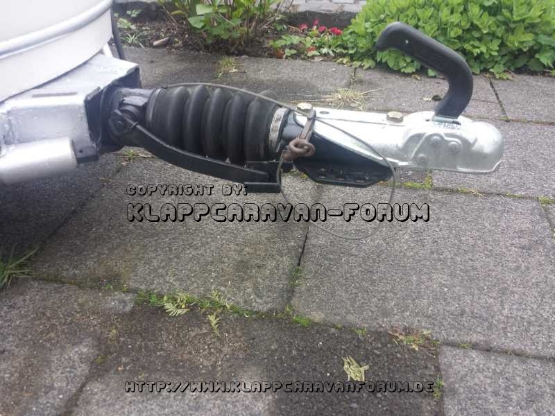

hier kommen jetzt Bilder von der Deichsel, um die es in diesem Thread von WomoIII geht:

ich erkenne da einen Flansch am Zugrohr, da könnte man doch eine Erhöhung verschrauben und die Kugelkupplung mit längeren Durchgangsschrauben durch die Erhöhung und dem Zugrohr verschrauben.

Das gibt beim Ziehen und Bremsen dann aber gehörige Scherkräfte an den Schrauben. Außerdem wird die Bremsmechanik nicht mehr axial betätigt, sondern in einem Winkel.

Der annäherungsweise gegen Null geht.RWBrf hat geschrieben: Außerdem wird die Bremsmechanik nicht mehr axial betätigt, sondern in einem Winkel.

5 cm Höhe bei etwa 30 cm Länge bis zum Schiebestück ist schon ein relativ großer Winkel. tan α = 5:30 = 1:6 => α = arctan 0,167 = 9,4 °, so ich mich nicht verrechnet habe. Knapp 10 ° ist m.E. nicht vernachlässigbar.

Das Zugfahrzeug kann die Auflaufeinrichtung aber nicht schräg aus dem Rohr ziehen,RWBrf hat geschrieben: Knapp 10 ° ist m.E. nicht vernachlässigbar.
wenn die Deichsel waagerecht über dem Boden steht.
Sie wird trotz des Höhenversatzes gerade gezogen.

Das habe ich auch nicht behauptet. Ich sage nur, daß die Kraft, die an das Rohr greift, nicht axial zum Rohr läut. Daher ist die Reibung des Rohre an der Oberkante höher als an der Unterkante, weil es eben von oben versetzt bewegt wird.Caruso hat geschrieben:

@ Rollo: das mit dem Rohrstück auf der Schubstange haben wir jetzt vor. Unten der "Flansch" ist nur mit den Schrauben des Zugmaules gehalten und
gehörte zu einer alten Anti - Schlingereinheit.

Mein jetziger Lösungsansatz:
- Rohr mit gleichem Durchmesser der Schubstange nehmen ( Zugmaulerhöhung )
- Bohrungen für die Verschraubung des Zugmaules herstellen
- in dem Rohr Hülsen rein, damit ich das Rohr nicht beim festschrauben "zerdrücke"
- längere Schrauben nehmen
- Wenn alles sitzt, links und rechts an der Übergangsstelle / Auflagestelle Zugrohr zur Zugmaulerhöhung ein kleines Vierkannt Vollprofil an die Erhöhung verschweißen für zusätzlichem Seitenhalt und besserer Kraftübertragung.
Das macht vorne an der der AHK 6cm und am Heck vom Wohnwagen ca. 4,5cm damit ist es schon einmal besser, als jetzt.
Ich werde berichten
Gruß aus LEV
