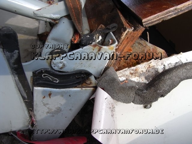

Re: Mein neuer CT6-1
Beitrag von Falter Freund »
So, hier mal ein paar Fotos :)
Und nun zu den nicht so schönem Part:
Die Verankerung des rechten Schlafflügels hat sich losgerissen, da Wasser, das auf dem Bild zu sehende Holz "bearbeitet" hat.
Dem zu Folge hat sich die komplette rechte "Deckel-Längsklappe" verbogen, da sie nicht mehr in Position gehalten, sondern vom Last des "Schlafflügels" deformiert wurde. Alles klar!? ;)
Ich hoffe ihr könnt mir gute Tips geben wie ich das bei Zeiten mal richten kann, denn:
1. schließt so der Deckel nicht richtig (sieht man ja auch bei den Fotos, das rote Tape)
2. ist es total beschis*en, wenn man keine Schraubermöglichkeit hat, und für ein Brett und ein klein Wenig Rost und verbogenem Blech, den Falter komplett auseinandernehmen muss um da ranzukommen. Wenn ich im aufgefalteten Zustand da was auseinanderschraube, mach ich Casper dem Schlossgespenst konkurrenz, wenn ich da in ein Baumwolltuch eingehült bin.
Naja im Großen und Ganzen bin ich sehr zufrieden. Irgendwas ist ja immer, und ich muss wenigstens (zumindest glaube ich das bis jetzt ;) ) nicht die Bodenplatte austauschen.
