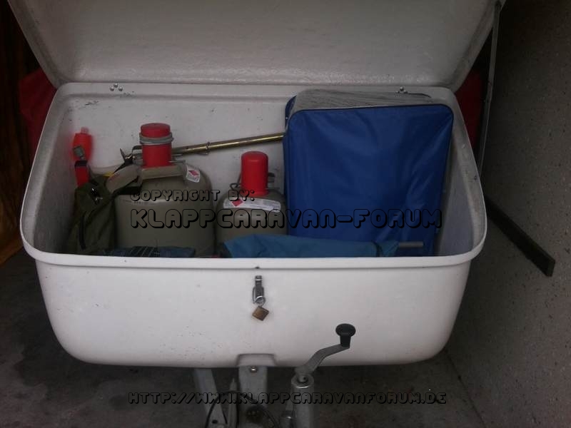

Beiträge: 3796
Re: 11kg-Flasche in SK-Deichselkasten
So, ich habe nun mal ein Bild von meinem Deichselkasten mit zwei Gasflaschen drin gemacht. Hier kann man nun erkennen, dass der Deichselholm nahezu direkt unter der 11 kg-Flasche verläuft.
Zugegebenerweise ist doch etwas mehr Platz auf der linken Seite, als ich in Erinnerung hatte.
4125
