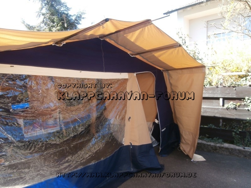

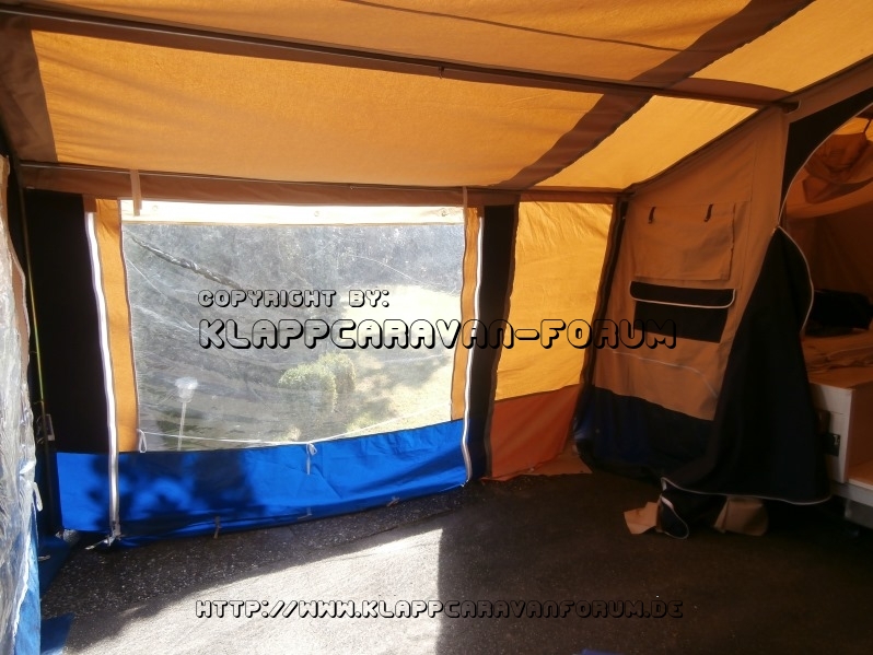

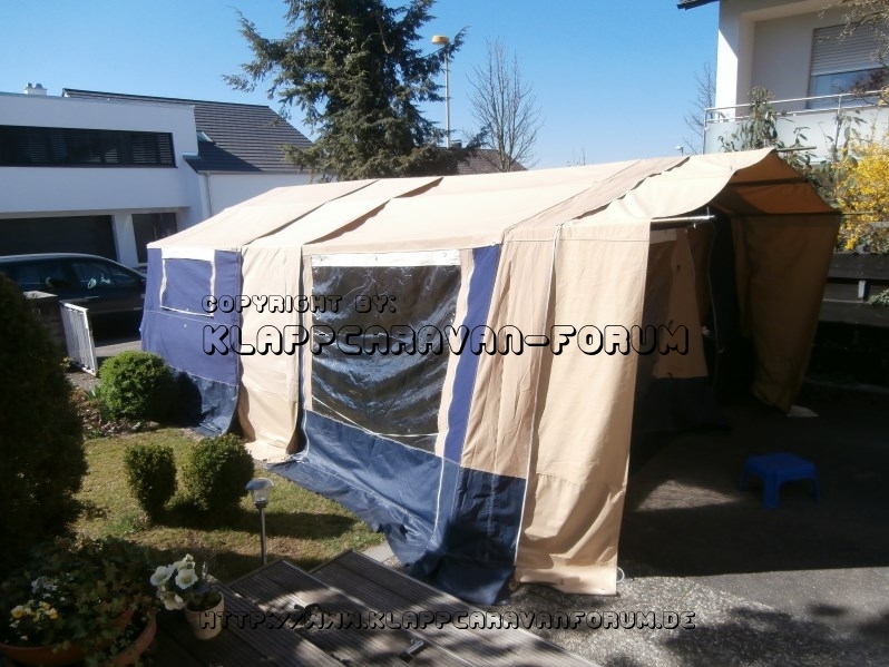

so jetzt habe ich mal mein Sonnensegel erweitert.
Da wir letzten Urlaub nur das neue Sonnensegel angezippt ließen und kein Vorzelt aufgebaut hatten, stellen wir dennoch fest, daß das Sonnensegel 50cm länger sein könnte, daß die Stühle und der Tisch noch unterm Sonnensegel sind.
Die Rohre wären auch bei 50cm längerem Sonnensegel stabil.
Hier nun das Bild: 8608
Im ersten Bericht habe ich ja geschrieben, daß das erste Sonnensegel so lang ist, wie meine Teleskopstangen. Dadurch, daß ich jetzt den zweiten RV angenäht habe, kann jetzt auch mein Vorzelt verlängert werden.
8609
Wenn ich jetzt noch mein neues Sonnensegel vorne am Vorzelt anzippe, benötige ich noch 5 Verlängerungsrohre von 60cm Länge.
Die Rohre muß ich aber noch besorgen, da ich meine alten nicht absägen will.
Hier mal das Bild, mit zu länge Rohren und alles ist nicht abgespannt:
8610
8611

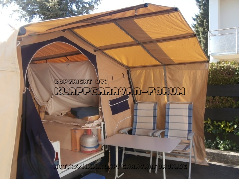

Da wir jetzt durch die Verlängerung jetzt ohne Vorzelt auskommen und das Sonnensegel mit den Seitenteile auf den Hauptwagen legen können, ohne ab zu zippen, haben wir sehr schnell aufgebaut.
Die Teleskopstangen könnten sogar noch ein 20cm längeres Sonnensegel verkraften. Meine Frau wollte auch noch ein Fenster an dem Seitenteil.
:idea:
Eine neue Zeichnung gefertigt, Material Bestellt und genäht.
:idee:
Das Sonnensegel hat jetzt 1,8m Länge. Fenster kann man außen den Zeltstoff aufrollen. Dadurch kann man ein bei Sonneneinstrahlung den Zeltstoff bis zur Hälfte oder ganz abrollen. Die Vorhänge habe ich von dem Vorzelt. Die Klarsichtfolie (Zeltfenster Folie) ist 0.30 mm, 0.50mm ist zu dick und man kann den Zeltstoff mit Fenster sehr schwer händeln.
:cool2:
Bei längerem Aufenthalt oder bei Sturm, kann ich dann die Vordere Zeltstangen vom Vorzelt nehmen. Sind im Bild jetzt sichtbar.
9273
:dhoch:
