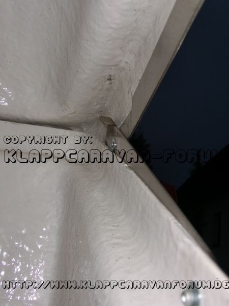

Nachdem dieses Thema vor Kurzem wieder aufgekommen ist, will ich noch mal ein Update posten:
Der von mir zusätzlich angebrachte Anschlag funktionierte zwar gut, brachte die Stütze aber auf eine grenzwertige Breite, was sich beim Schließen des Deckels negativ bemerkbar machte. Daher habe ich diesen wieder raus genommen und dafür eine längere Blindniete eingesetzt, welche jetzt gleichzeitig als Anschlag dient. Dazu war ein kleiner Schlitz am inneren Rand der Box erforderlich, in welchem die Niete zum Liegen kommt. Hier mal die Bilder dazu:
64176416

Hallo Stützen-Benutzer,
meine Variante des Anschlages (Auflage) funktioniert ähnlich der, die Niels mit dem längeren Niet gemacht hat. Ich habe einfach eine kleine Spax-Schraube in das Loch des Niets geschraubt und an entsprechender Stelle einen kleinen Schlitz in die Kante des Deichselkastens gefräst. Als Provisorium realisiert, sind Schraube und Aluniet inzwsichen offensichtlich eine innige Verbindung eingegangen. Diese Lösung funktioniert inzwischen seit über drei Jahren einwandfrei.

Dann werde ich mich hier auch nochmal kurz zu Wort melden. War nochmal kurz draussen und habe die Hochstellstütze fotografiert. Zuerst aber nochmal besten DANK an Klaus für Stütze, ist ein echter Vorteil, wenn einem der Deckel nicht mehr auf die Finger fällt!
So, nun die Bilder dazu:
Mehr ist von aussen nicht zu sehen
6423
kurz vor aufgestellt
6421
dann aufgestellt (in Arbeit)
6420

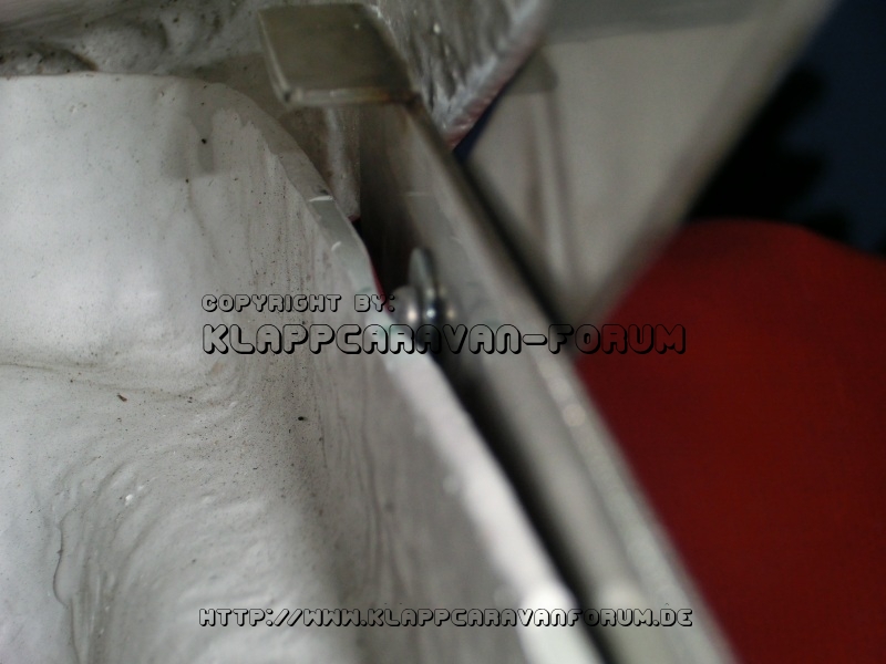

beim zuklappen passt es genau dazwischen
6426
die kleine Niete legt sich super an die Seite, diese wurde leicht angefeilt zur besseren Führung
642564246422
und zum Schluss nochmal der Blick von aussen
6418
Kann ich nur empfehlen! Klasse Erleichterung! Danke Klaus! :prost2:
