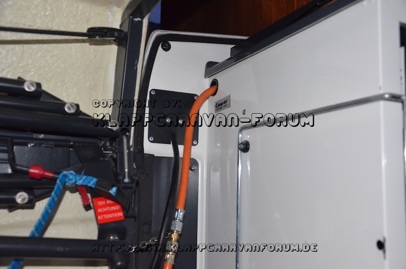

ich war eben noch mal unten. :D Wie Du auf dem Foto siehst, kommt der Schlauch aus der linken Küchenseite heraus, und ich schließe ihn dann einfach an den Regler an.
Den Adapter hatte übrigens unser dänischer Händler angebracht. Ursprünglich war der Anhänger für den dänischen Markt gedacht. Die haben da wohl andere Anschlüsse. Ich muss also schon deshalb an den Herd ran, um die ganzen Verbindungen zu reduzieren.

Hallo Markus,
es gibt an der linken Seite der Küche einen Anschluss an dem der Schlauch der von der Gasflasche kommt, festgeschraubt wird.

Alles klar, danke! Aus den Ausführungen würde ich mal interpretieren, dass der Kocher einfach per Schlauch angeschlossen ist! Also kein Gasleitungssystem. Ist ja auch deutlich einfacher in der Herstellung und durch die Befreiung von dem DVGW Blatt zulässig!
Das ergibt natürlich diverse Möglichkeiten der Ausführung :zwinker:
