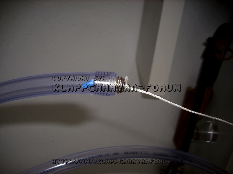

ich habe bei meinem Safir den Wasserschlauch folgender maßen getauscht. Zuerst habe ich in einem M 10 Gewindestück (Schraube ohne Kopf) ein Loch gebohrt. Durch dieses Loch habe ich eine stabile Schnur gezogen und von hinten verknotet. Dieses habe ich in den alten Schlauch im Bereich der Küche gedreht. Nun den alten Schlauch langsam von vorne raus gezogen und dabei gleichzeitig die Schnur nachgeführt. Dann den "Nippel" in den neuen Schlauch gedreht ,den ich vorher mit Spüli etwas flutschiger gemacht habe. Nun mit der Schnur den neuen Schlauch durchgezogen und fertig wars. Ich hatte 5 m Schlauch war aber echt knapp ,ich würde 6 m nehmen,abschneiden kann man immer noch.
Nippel mit Schnur
Nippel mit Schnur

das war ein super Tipp. Hat bei mir jedenfalls einwandfrei geklappt und der alte, ziemlich versiffte Schlauch ist durch einen neuen ersetzt. Ich hatte ehrlich gesagt ein wenig Bammel, ob es auch tatsächlich klappt, zumal der Schlauch ja ziemlich lang ist und komplett verdeckt verlegt ist.
Bernhard
