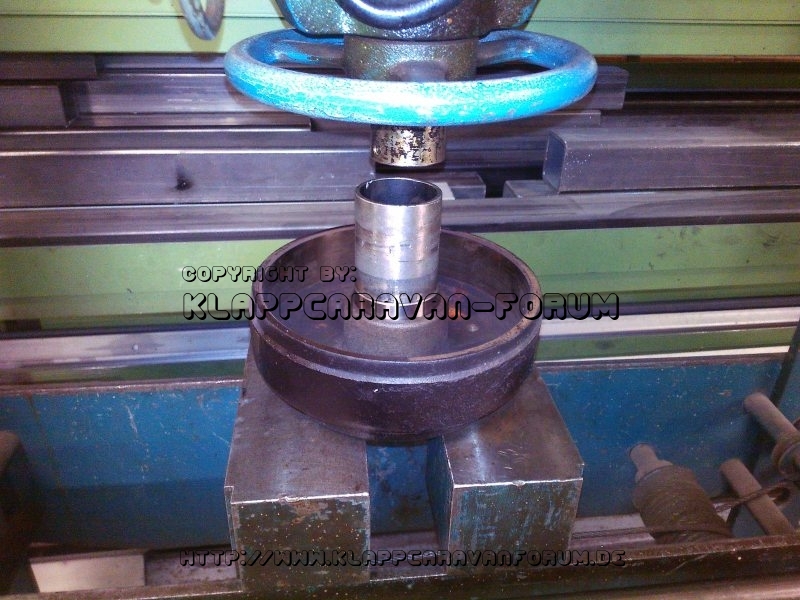

Während ich die Radlager vom Verpackungsschmoder befreie Heize ich schon mal eine Bremstommel auf. Das geht am Besten mit einer Kochplatte. Während die Trommel sich aufheizt kontroliere ich das sie sich gleichmässig heizt und warm ist. Das mache mit einem Infrarotthermometer
Anschliessen geht das ganze Auf die Presse. Vorsicht die Trommel ist ziemlich heiss. Passende Hülsen und Metallstücke zum Drücken rausgesucht und die 4 Lagerringe in die Zwei Trommeln mit vorsichtiger sanfter Gewalt reingedrückt. Das geht dank wärme wie ein Messer durch Butter.
Die Simmeringe werden erst montiert wenn die Trommeln kalt sind. Während die Trommeln abkalten habe ich die das ganze wieder angefangen zusammen zusetzen dabei jeder Mechanik etwas Fett mit auf den Weg gegeben. Vorsicht das ganze nicht übertreiben es sollte kein Schmierstoff auf die Klötze gelangen.
