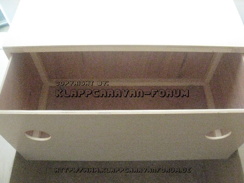

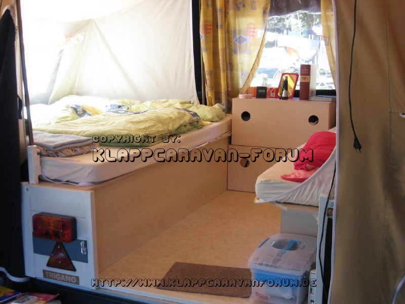

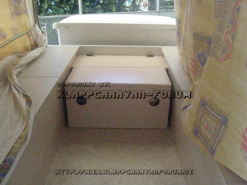

Falls Ihr mal Anregung braucht, oder eine Kommode selber machen wollt,
hier habe ich ein paar Bilder, Zeichnungen mit Maße.

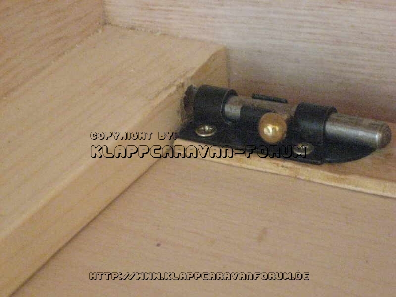

Die Zylinderschraube mit Innensechskant DIN912- M8x20 ist nur dazu da, dass die Schublade, gerade bei Kindern, nicht heraus fällt, wenn man zu weit heraus zieht.
Man könnte die Sicherung auch oben anbringen. Aber dann war ich dann doch zu faul, noch was zu machen. Dann hatte ich halt einfach 2 Löcher gebohrt und Schraube rein gesteckt.
Unten geht dann die Latte rüber, dort hackt dann die Schraube ein und die Schublade fällt nicht heraus.
