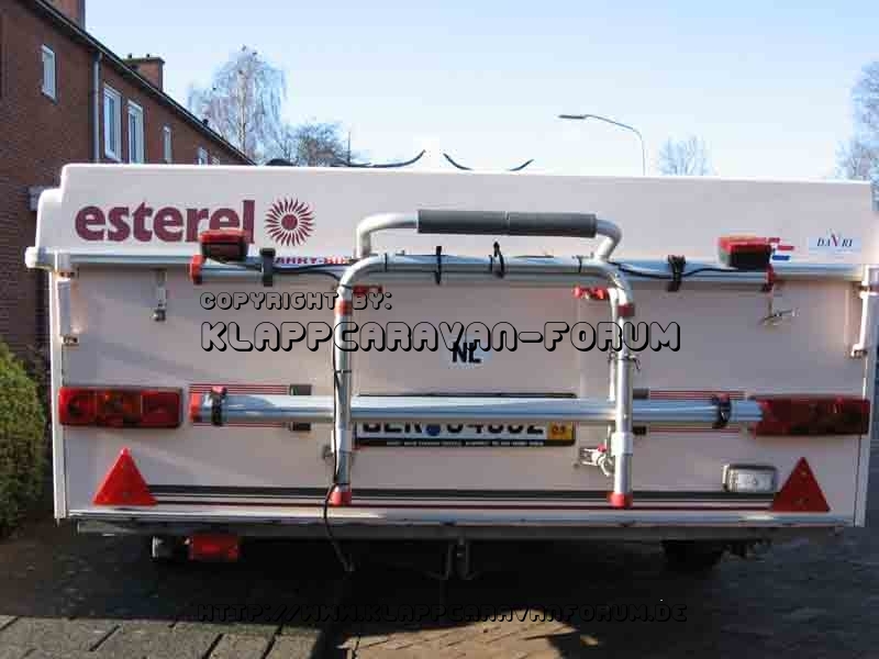

Wie ich auch schon geschrieben habe, ich würde dann 2 Räder hinter dem Hänger anbringen.
wie hier:
Das habe ich auch bei mir schon überlegt, wenn wir nächstes Jahr Räder mitnehmen möchten.
Dabei darf das Nummernschild und die Lichter nicht verdeckt werden, oder noch Zusatz Schild mit Lichter anbringen, die ja bei machen Fahrradträger ja schon dabei sind (außer das Nummernschild natürlich).
Siehe StVO § 22 Ladung.

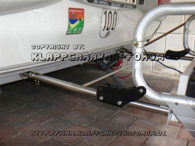

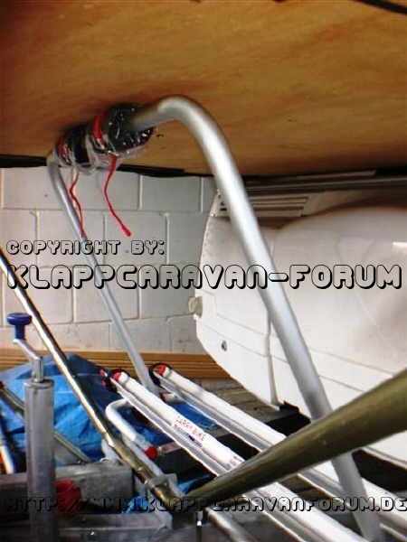

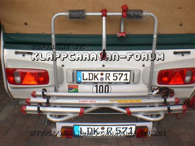

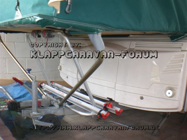

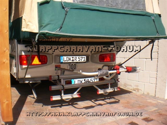

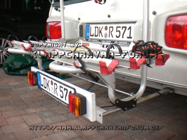

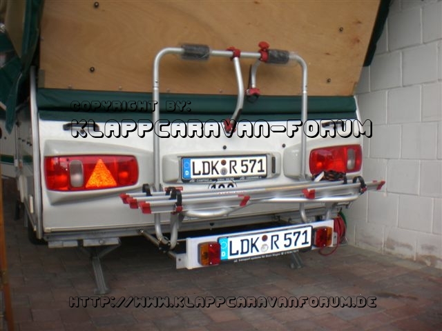

Wir fahren einen Randger TC. Ich habe einen Deichselträger für 2 Räder und einen Heckträger für 3 Räder angebaut. Beides lässt sich umlegen und der Randger lässt sich dann ohne Demontage der Träger aufklappen. Eigentlich perfekt und man mit dem Gewicht der Fahrräder jonglieren. Bei Interresse kann ja mal Bilder mailen.
Gruß Matthias&Simone
Hier nun die gewünschten Bilder:
P.S. habe auch sonst viel am Randger angebaut und geändert. z.B. mehr Schränke, TV, SAT, Radio etc.
