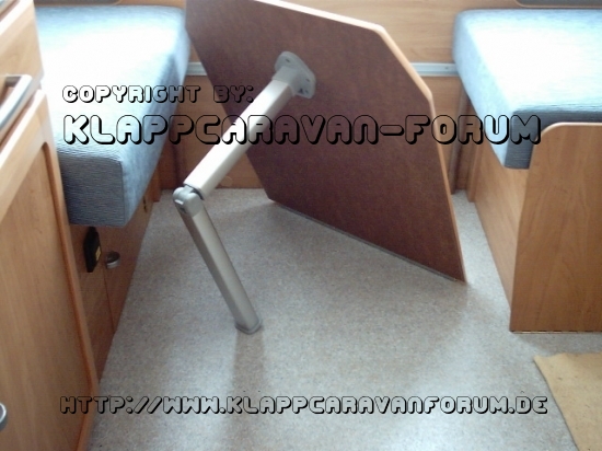

Im Original wird bei der Bugsitzgruppe der Tisch zum Bettenbau benötigt. Das Tischbein wird abgeklappt und der Tisch wird in einer Tischaufnahmeleiste eingehangen.
Bild 1: Tisch der Bugsitzgruppe, abgenommen mit abgeklapptem Tischbein

Vorteile:
1) Man hat den Tisch im Bedarfsfall immer dabei.
2) Im Eingangsbereich ist mehr Platz, wenn das Bett abgebaut, bzw. die Bettverbreiterung eingeklappt ist.
Nachteile:
1) Die Tischplatte lässt natürlich kein Schwitzwasser hindurch, die Polsterteile müssen jeden Tag gelüftet werden. Die Staukastendeckel bestehen aus unbehandeltem Holz. Da gibt es kein Schwitzwasserproblem.
2) Das abgeklappte Tischbein lässt dem Hund nicht genügend Raum zum Schlafen.
3) Das Einhängen in die Tischaufnahmeleiste beansprucht das Material, denn der Tisch hängt unter Spannung darin.
4) Die Abstützung der Tischplatte liegt nicht da, wo beim Ein- und Aussteigen in dass/aus dem Bett die gewichtsmäßig größte Belastung liegt.
