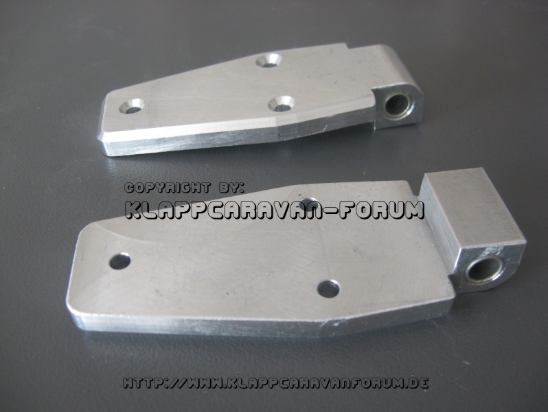

so sah dein altes Scharnier aus:
Leider kann man Alu-Guß nur sehr schwer schweißen (wie man sieht).

Wenn man nun ein Scharnier mit neuem Bolzen machen sollte, habe ich noch als Option die Bohrungen verkleinert, so daß man neue Bolzen fertigen kann mit einem 6mm Durchmesser, da man 6mm Silberstähle leichter bekommt, als 7mm.
Wenn dann das Teil gefertigt ist, sieht das so aus:
Repariert und montiert:
Das hält jetzt besser, als das alte.
