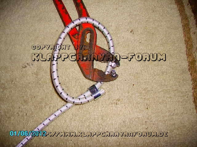

Jetzt hab ich einen Versender entdeckt, der verkauft Expandergummis in verschiedenen Stärken und dazu sog. Würgeklemmen, um nach Durchfädeln durch die Stoffschlaufe den Gummi endlos zu machen. Leider hab ich kein passendes Werkzeug gefunden um die Würgeklemmen ordentlich zu quetschen, drum hab ich in eine Wasserpumpenzange 2 Rundkörper eingeschweisst, funktioniert perfekt.

Danke für den Beitrag zu der Problematik. Kannst Du da mal bitte von Deiner Zange und der Lösung ein paar Fotos schießen, das würde die Sache so richtig anschaulich machen.

inzwischen hab ich festgestellt, dass die Würgeklemmen auch mit einer normalen Beißzange oder Rabitzzange gequetscht werden können.
Bilder der Lösung sind in der Gallerie "Reparaturen/Probleme" eingestellt, allerdings mit der "Deluxe" Zangenlösung.

Hier sind die Bilder von OGLU, damit man nicht in die Galerie (das Album) gehen muss, um sie zu sehen:
631363126314

OGLU hat geschrieben:drum hab ich in eine Wasserpumpenzange 2 Rundkörper eingeschweisst, funktioniert perfekt.
Da, hat doch hier auch einer den selben Beruf wie ich: Werkzeugmacher. :hurra:
Toll Rudi, gute Idee. :prost2:
