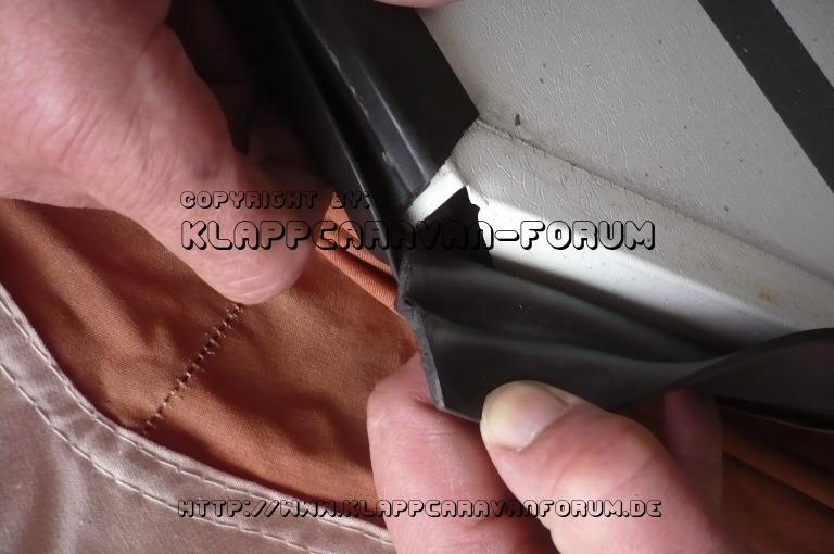

Für den Sommerurlaub werden wir jetzt aber Hoppel 2 nutzen, der hat keine Macken und kommt sicher mit uns bis an den Atlantik und zurück. Seinen ersten harten Test hat er mit dem Festival in Rudolstadt am letzten Wochenende auch hinter sich. Dabei ist jeweils auf dem Weg (Hin- und auch Zurück) Spritzwasser eingedrungen und hat die Matratze befeuchtet. Die undichte Stelle (Gummidichtung war im oberen Knickfalz nicht mehr richtig fixiert) haben wir aber heute gefunden und mit PU Kleber gegengearbeitet.
6452 6453
(beide Bilder leider falsch ausgerichtet und ich kann die auch nicht aus der Galerie löschen :( Admin hilf bitte

    Trotz allen Lobes kommt das Wasser natürlich auch bei Hoppel 2 an der Knickstelle ins Zelt. In unserem Fall lies sich das nach Lokalisierung (Gummidichtung nicht mehr fixiert) recht fix beheben. Wenn es da noch andere Varianten gibt bin ich dankbat für jede Vorwarnung.
