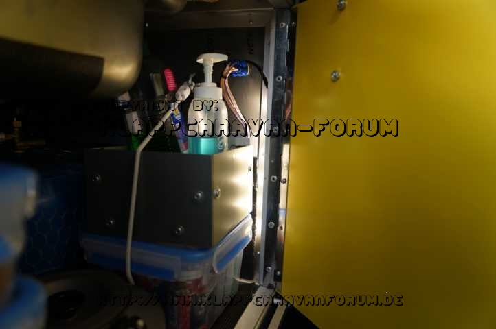

In den Innenschränken der Küche

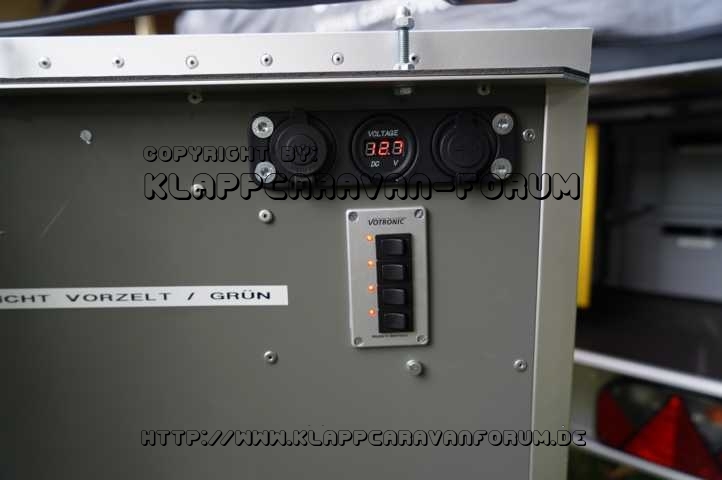

Schalter für Küchenlichter und USB Ladegerät

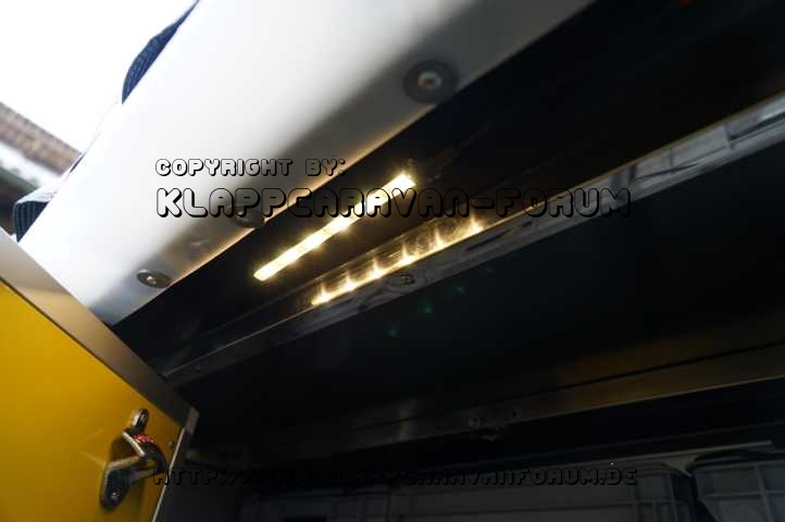

über der Hängerkante hinten zum Beleuchten von Essens- und Geschirrkiste

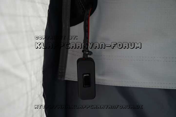

Beleuchtung des Vorraumes am obersten Gestänge mit Schalter in Griffhöhe

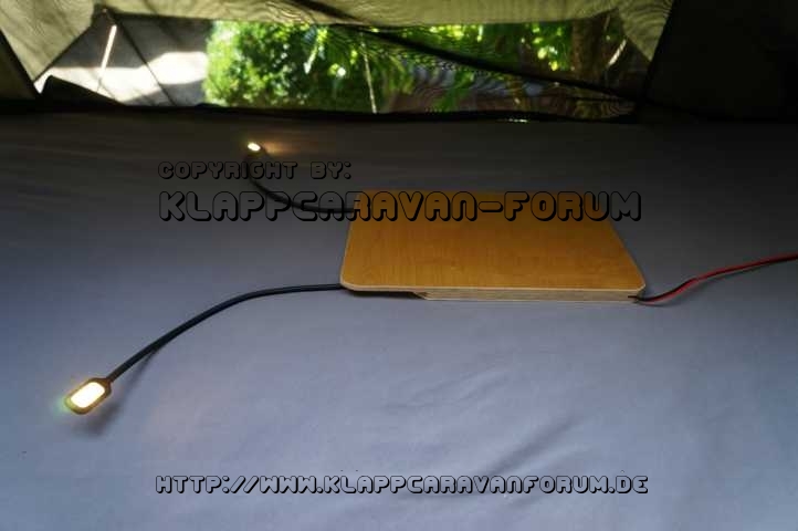

Leselampen auf einem Brett zum Einstecken hinter der Matratze

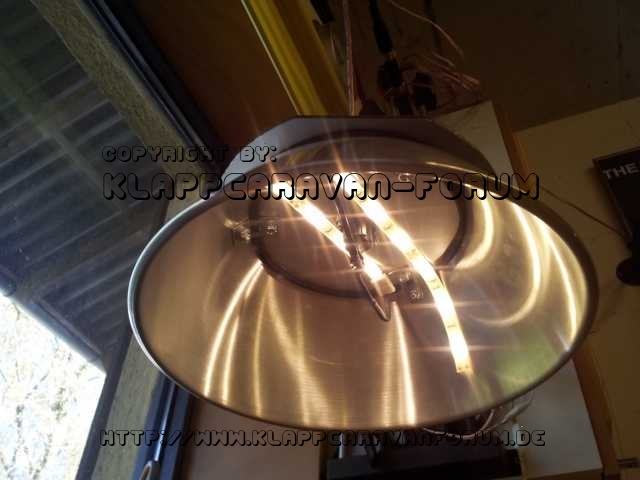

Hängelampe über dem Esstisch und im Vorzelt
