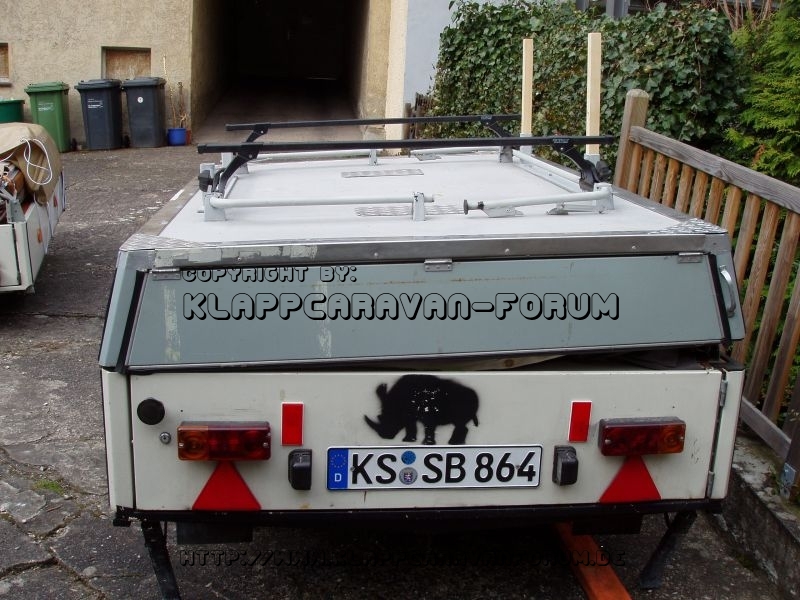

ich hatte einen CT6-2W gebraucht gekauft, da hat sich ein findiger Bastler eine zusätzliche Trägermöglichkeit parallel zur Reiling links und rechts drauf befestigt, innen waren Flacheisen als Gegenstücke befestigt. Diese Halterung machte einen sehr stabilen Eindruck. Ich hatte diese Halterung sogar beim Aufbau als Aufstellfüsse benutzt, indem ich ganz einfach Viekannthölzer in der richtigen Länge reingesteckt habe und diese dann auf den Boden aufgesetzt habe. Den CT habe ich ziwschenzeitlich weiterverkauft aber ich werde Udo bitten,die Bilder, die ich habe, hier mit einzufügen. Vielleicht kannst Du ja damit etwas anfangen.

Du kannst ganz getrost an der Reiling vom CT6-2 einen Dachträger mit einer Fahrradhalterung anbringen, weil da das Gewicht meist überhaupt keine Rolle spielt.
Wenn Du nämlich den Deckel zuklappst, wirst Du merken, dass Du, um ihn zumachen zu können, ganz schön drücken musst, was bedeutet, dass der Deckel im inneren auf dem Zelt, Gestänge, Matratzen und was weiss ich nicht alles noch da drin ist, aufliegt.
Also drückt von aussen nichts nach innen durch, und meines Wissens ist nirgendwo aufgeführt, mit welcher Last der Deckel maximal belastet werden darf.
Und das Knirschen im Deckel sind meist ganz feine Sandkörner, die sich im Laufe von Jahren da eingeschlichen haben.
Gruss Herbert
