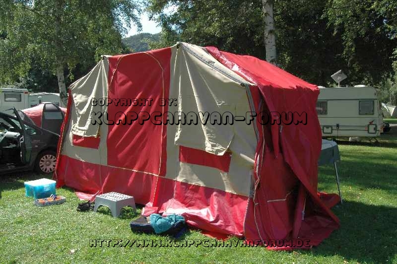

Nun habe ich es mehrfach gemacht und letztlich dann auch mal als Serie fotografiert.

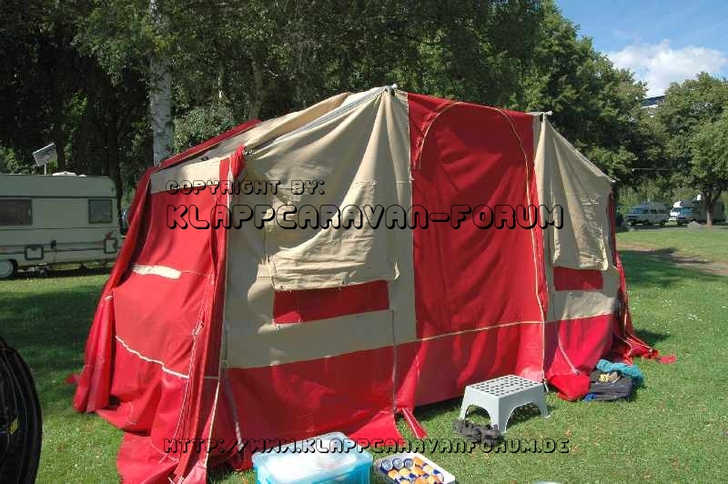

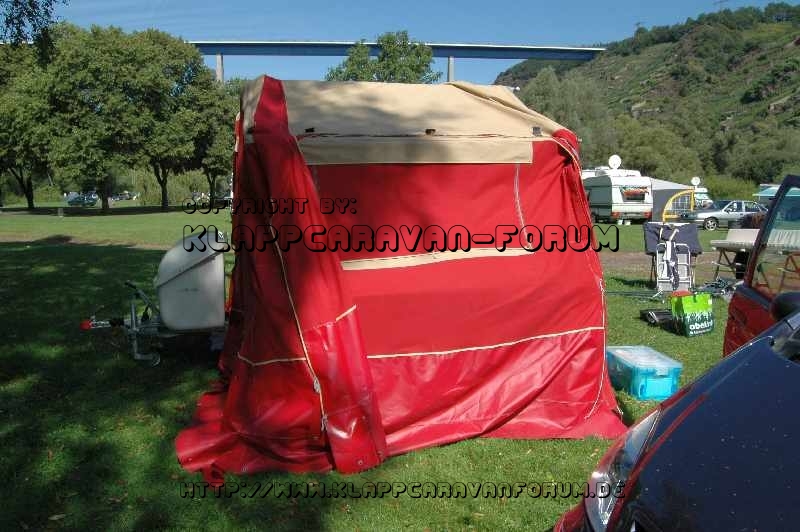

Wir haben das Vorzelt vor dem Abbau des VZ-Gestänges glatt auf den Hauptwagen gezogen. Es steht hinten dann ca. 30 cm über, dieser Rest wird sorgfältig zurück geschlagen. Dann kommt das Hauptwagenzelt von der Deichselseite auf´s Dach, danach der Eingangsbereich. Die senkrechten Zeltstoffbahnen werden dabei ebenfalls sorgfältig in die Dreiecke die seitlich entstehen eingeschlagen. Fertig, nun kann geklappt werden.
