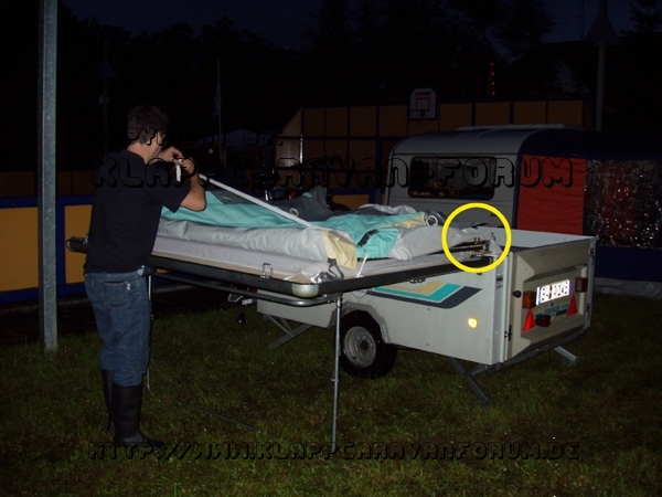

Re: Abbauhilfe Heinemann Variomatic Bj 10.1990
wir haben auch den Heinemann und haben auch das Problem daß es bei der dünnen Holzplatte beim Zusammenklappen am Zeltstoff spannt, wird aber so bald der Anhängerdeckel zugeklappt wird enspannt, deswegen haben wir uns noch nichts dabei gedacht und hatten auch noch keine Probleme (am Bild habe ich die Problemstelle angezeichnet).
Gruß Andreas
