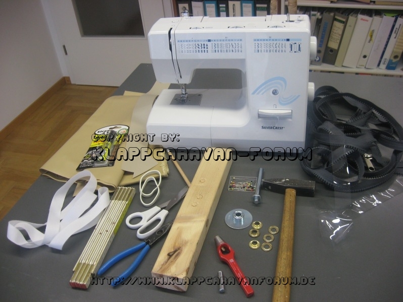

mit meinem neuen Gestänge am Hauptwagen hatte ich ein Problem, wenn ich alle Rohre auszog, hatte ich dann ca. 80cm noch übriges Gestänge, das man noch weiter aus dem Vorzelt ausziehen könnte.
Siehe Projekt Hauptwagengestänge.
Da ich aber sowie kein Sonnensegel besaß, und bei Zwischenübernachtungen ohne Vorzelt keinen Schutz an der Tür bestand, kam mir die Idee, ein Sonnensegel selbst zu nähen. Das sollte dann ohne zusätzliches Gestänge an Hauptwagen oder an das Vorzelt aufgespannt werden.
Das Segel ist am Hauptwagen ca. 100cm und am Vorzelt ca. 80cm lang. Da das Vorzelt vom Reißverschluß (RV) bis vorne zu den Ösen ein kleines Vordach von 20cm hat.
Die Edelstahlrohre 100cm freitragend zu lassen, sah ich keine bedenken. Bei Sturm kann man ja immer noch abspannen.
Also startete ich das neue Projekt, indem ich das Vorzelt vermaß und eine Zeichnung mit den Maßen erstellte.
Nach mehrfachen messen des RV, kam ein Längenmaß von ca. 6,9m heraus.
Ich maß noch die Gliederbreite am RV und schrieb eine Mail an den Hersteller, um die genaue Bezeichnung zu erfahren.
Nach bestellen des RV bei einem Händler, bestellte ich den Stoff und die Kleinteile..
Was braucht man dafür:
Reisverschluß:
Hersteller: YKK 0002746 VFOR-105 DWL N P19 BOSUBI,
beim Händler heiß er TYP 105 VFOR 710cm Art. 5746 Farbe 182 grau
(Achtung da es so viele grau gibt, lag ich doch daneben, 182 schiefergrau, 578 mausgrau, 576 hellgrau, vielleicht wäre 577 grau besser gewesen, ich hatte auch grau bestellt aber doch 182 schiefergrau bekommen. Na ja, mit dem Farbunterschied konnte ich auch noch leben).
PS. die richtige Farbe, die mit dem Original übereinstimmt, ist 577, Art.2746, grau.
Zeltstoff Baumwolle 280...310g/m², sand
Als Faulstreifen Zeltplane PVC beschichtet beige 150 cm, 360 Gr./M² (blau gab es nicht)
Zeltband 25mm, Baumwolle, weiß, 2m
Verstärkungsband 50mm beige, 1m oder Zeltplane PVC beschichtet 150cm, 450Gr./M², ist das gleiche Material.
Klarsichtfolie 0,30mm, Zeltfenster Folie, 0,5mm ist zu dick.
Nähgarn Zeltstoff oder Segeltuch, beige (3 Rollen)
Nähnadeln (wenn man keine mehr hat)
Gummiringe
Ösen mit Setzwerkzeug
Locher (OBI) (der Locher, der bei den Ösen dabei ist, nur Schrott)
Zuerst Stoff, PVC-Faulstreifen und Streifen von Kristallfolie (Fenstern-Folie) geschnitten
(Den PVC und Kristallfolie kann man am besten mit der Schneidmaschine schneiden, die Zeichenbüros haben, für ihre A0-Zeichnungen)
Dann alle Doppeltstreifen annähen, für die Auflage an den Stangen.
Den Saum vorne nähen
RV anheften und nähen:
Nach dem anheften sollte man das Sonnensegel an den Hauptwagenzelt zippen, ob der richtige Teil auch richtig angeheftet ist. Achtung! Ich habe oben erwähnt, daß ich 6,9m gemessen habe, als ich ihn dann zur Probe angezippt hatte, war er genau um 20cm zu kurz. Beim anheften des RV muß man den RV um 20cm zusammen drücken. Der Grund ist nämlich, das beim Aufbau des Zeltes die Spannung durch die Heringe auf den Zeltstoff gehen soll und nicht auf den RV.
Beim Nähen, muß man den RV in die Nähmaschine drücken, so, daß er kürzer wird als der Stoff.
Das war nur bei der 1. Näht schwierig, die 2. Doppelnaht war schnell gemacht.
Durch Fehler wird man klug. Jetzt ist mein RV um 20cm zu kurz, aber das stört nicht, da die Zelte sowieso überlappt und mit den Heringen gehalten werden.
Dann werden noch die Abspanngummi und Verstärkungsband angenäht und Ösen genietet.
Zum Schuß mußte noch beim Vorzelt die zwei Durchbrüche und die Doppeltstreifen für die Auflage der Zeltstangen genäht werden.

feine Sache, die du mal wieder fabriziert hast und dieses Mal auf einem Gebiet wo du nicht so zuhause bist, wie beim Gestängeprojekt. Ich kann das alles sehr gut nachvollziehen, da ich mich im Winter selber mit einigen textilen Projekten beschäftigt habe. Meine Nähte sehen übrigens ähnlich "eirig" aus, wenn nicht sogar an manchen Stellen schlimmer.
Im Unterschied zu deiner Befestigung der Gummiringe habe ich mich für den Einsatz von Ankerhaken entschieden. Mein gesamtes Zelt ist mir Ankerhaken ausgestattet, was den Austausch der Gummiringe sehr leicht ermöglicht. Gerade im letzten Urlaub (April in Zeeland) hat sich das wieder mal als gut erweisen, denn gerade bei stürmischem Wetter verabschiedet sich gerne mal ein Gummiring, weil er der Belastung auf Dauer nicht gewachsen ist oder sich an einer Heringskante durchreibt.
Eine Frage hätte ich noch. Du schreibst oben im Bereich der Materialaufzählung etwas von Fensterfolie, aber ich finde auf deinen Bildern keine Bereiche wo Fensterfolie zu sehen ist.

Die sieht man rechts neben dem RV. Die Folie kommt zwischen RV und Stoff.
Das soll das Wasser verhindern in den RV zu kommen.
Die Folie ist auch bei meinem Vorzelt dran.

Beim Vorzelt und Sonnensegel muß das am Ende stimmen.Piccalily hat geschrieben:Vielen lieben Dank für die Bilder, die veranschaulichen das natürlich nochmal genauer (bn eher der visuelle mensch ) Stauchst du das einfach pi mal Daumen oder nach einem genauen maß?KSF hat geschrieben:Hallo Mandy,Piccalily hat geschrieben:mir war eben nur nicht klar ob man rv "seitlich" biegen kann
nun der RV muss man in der Innenseite Stauchen, beim nähen wird der RV unter der Nadel nach hinten geschoben. Das werden die Vorzelte und Sonnensegel auch so gemacht. Da braucht man einen längeren RV wie der Stoff ist.
So habe ich das beim Sonnensegel gemacht:
http://www.klappcaravanforum.de/viewtopic.php?f=165&t=8012
So habe ich das eingeteilt, ca. alle 10cm ein paar mm.

Aber genäht hast du die nähte dann mit einem elastischer Stich oder? Ich stelle mir nur grad vor wenn es mal windet oder das Zelt unter spannung stegt das dann die Nähte vom RV am Sonnensegel reißen könnten? Das mit der Fensterfolie finde ich übrigends ne super Idee
- Forums-SupporterIn 2015
- Beiträge: 2437
Re: Projekt Sonnensegel
elastischer Stich? Nein, ganz normaler Stich mit dem Nähgarn Zeltstoff.
Was soll da reißen? Die Nähte sind genau so genäht die der Stoff.
Die Fensterfolie ist dazu da, daß kein Wasser vom Zeltstoff zurück läuft und dann durch den RV ins Innere laufen kann.
