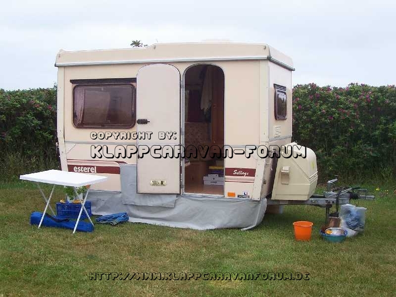

Ich habe an meinem Esterel (der Kleinste, den es gibt; kein Top Volume) einen Deichselkasten, der nicht integriert ist.
155
Dort befinden sich zwei Halterungen für 11-kg-Flaschen. Die Flaschen stehen dort genau über den Deichselholmen und belasten somit den Boden des Deichselkastens kaum. Solange ich die Stützlast einhalte, könnte ich also sogar zwei große Flaschen transportieren. Da aber schon eine 5-kg-Flasche bei mir mehrere Jahre hält, kommt auch nur eine kleine Flasche in den Kasten, so dass ich den restlichen Platz anderweitig nutzen kann.
