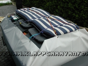

Erst wollte ich die Plane unterseitig verlängern, aber da ich eine variable Bauhöhe wünschte, habe ich das Ganze jetzt zweiteilig ausgeführt:
In der E-Bucht für 10€ einen LKW-Planenrest von 8m Länge und 70 cm Breite gekauft (wollte eigentlich nur 40 cm haben, aber breiter schadet ja nicht). Auf Länge geschnitten und in der Breite im Heck etwas schmaler geschnitten, damit die Rücklichter nicht verdeckt werden. Oben und unten mit Einschlagösen versehen. Unten in jede Öse einen Ring aus Nylonschnur montiert (Knoten und mit Flamme verschweißt):
8596
Die oberen Ösen dienen zum Einhängen der Spanngummis, die über den Wagen hinweg den Planenstreifen nach oben ziehen, so dass unten an den Nylonringen immer etwas Spannung anliegt und der Planenstreifen nicht verrutscht:
8598

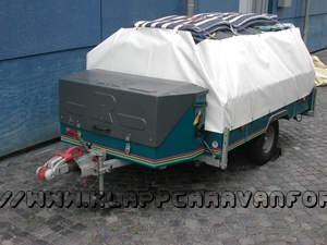

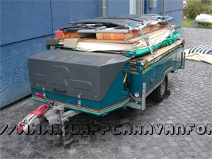

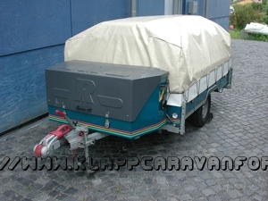

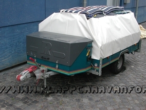

Das Ergebnis:
8593 8594 8595
Es kann jetzt ziemlich variabel zugeladen werden, im ersten Urlaub damit hatten wir sogar noch eine zusätzliche Matratze zum ausprobieren mitgenommen, alles kein Problem mehr!
