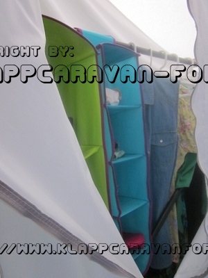

Wie hier beschrieben, hatten wir mit Hilfe dreier Teleskopstangen eine hübsche Hängeschranklösung realisiert. Es hat sich gezeigt, dass diese Schränke eine feine Sache zur Aufbewahrung unserer Kleidung sind. Zur Verdeutlichung hier noch einmal ein Foto aus o.g. Beitrag:

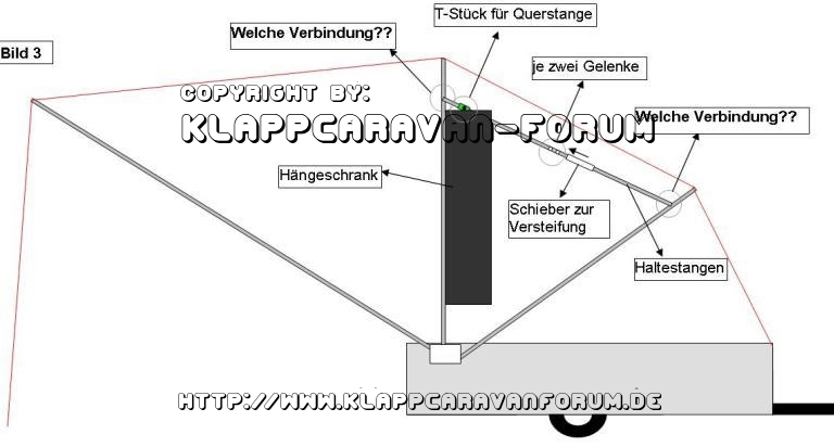

Wir haben uns gefragt, ob das nicht auch einfacher geht. :idea: Im Idealfall sollten die Schränke nach dem Aufklappen des Zeltes schon an Ort und Stelle hängen. So sind wir auf eine Idee gekommen, die ich im Folgenden versuche zu beschreiben.
9358 9357
Die Bilder zeigen das Camp-let mit Gestänge von der Seite. In Bild 1 ist noch alles zusammen geklappt, und es ist nicht wirklich viel zu erkennen. In Bild 2 wird das Zelt allmählich entfaltet. Das, worum es hier geht, seht ihr im grauen Kreis. Die beiden Stangen aus dem Bild ganz oben, die von vorne nach hinten reichen und die Querstange mit den Hängeschranken halten, erhalten zwei Gelenke. Warum zwei? Damit der Zeltstoff, der beim Zusammenfalten dazwischen gerät, genug Platz bekommt. In Bild 3 ist das Zelt komplett aufgespannt. Die “Schieber“ werden über die Gelenke geschoben, um die Haltestangen starr zu machen. Die zusammen gefalteten Hängeschränke sind schon an der Querstange angebracht und hängen damit schon am richtigen Platz. Jetzt werden noch zwei anzubringende Haltelaschen (Klett- oder Druckknopfverbindung) gelöst, die Schränke entfalten sich - fertig!
:idee:
Soweit die Theorie. :hmpf: Die Rohre haben einen Innendurchmesser von 22 mm. Jetzt bin ich auf der Suche nach passenden Gelenken und Rohrverbindern. Als mittlere Gelenke habe ich diese hier hier gefunden. Die Stange, an der die Schränke hängen sollen, sollen mit diesen T-Stücken an den Haltestangen befestigt werden. (Man kommt doch immer wieder auf die Bootsbauer zurück... ;) ) Ich weiß jetzt nur noch nicht, mit welchen Teilen ich die Enden der Stangen an die U-Bügel des Camp-let anbringen muss. Ich möchte gern vermeiden, in den U-Bügel des Camp-let zu bohren. Fällt jemandem von Euch da etwas ein? Da die U-Bügel im zusammen geklappten Zustand genau aufeinander liegen, müssen die Haltestangen quasi daneben liegend angebracht werden.

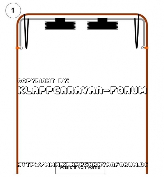

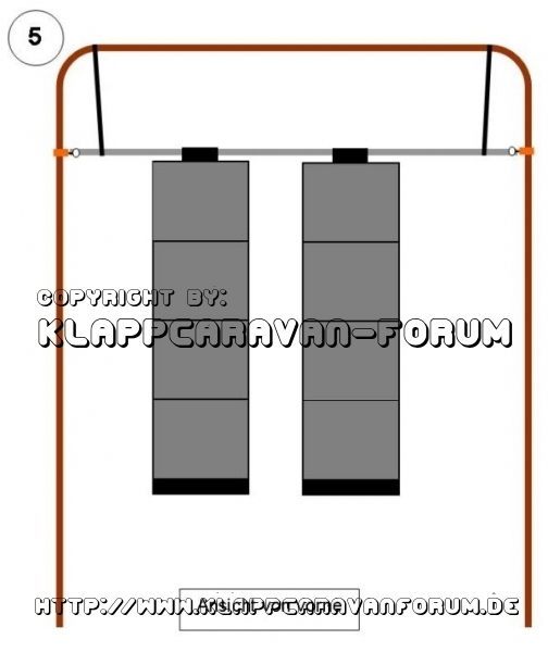

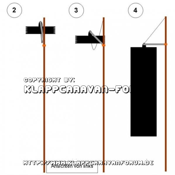

Dagmar und ich haben uns gestern sehr lange über eine optimale Lösung für unsere Hängeschränke unterhalten. Es bringt schon sehr viel, sich einfach mal zu zweit auszutauschen. Heraus gekommen ist diese neue Variante:
940894079406
Im großen U-Bügel des Camp-let ist ein kleiner U-Bügel. Die Enden der kurzen Stücke sind die "platt gehauenen" Ösen, die mit jeweils einer Rohrklemme mit Flügelschraube an dem U-Bügel des Camp-let befestigt werden. Diese Klemmen dienen gleichzeitig als Gelenke. Die kurzen Stangen sind die auf etwa 20 cm gekürzten Enden der Stangen, die ich bisher für das Schrankgestänge verwendet habe. Die Querstange, an der die Schränke hängen werden, wird mit zwei 90-Grad-Bögen an die kurzen Stücke mit den Ösen geschraubt. Für die Querstange werde ich eine 1,50 m lange Windschutzstange verwenden. Alles in 25 mm Stärke. Gehalten wird der herunter gelassene Bügel mit zwei auf Länge geschnittenen Gurtbändern.
Also:
  • Camp-let - Vorzelt wird aufgestellt
  • Ein Klettband, das den neuen, inneren U-Bügel am großen U-Bügel fixiert, wird gelöst, der innere Bügel fällt nach hinten und wird mit den Gurtbändern in Position gehalten.
  • Klettbänder, die die zusammen gefalteten Schränke zusammen halten, werden gelöst, und die Schranke hängen dort, wo sie hängen sollen, bereit, bepackt zu werden.
  • fertig
Ich glaube, so geht´s. Es gibt keine störenden Stangen mehr im Zeltgewirr wie in meiner ersten Variante, weil der kleine U-Bügel sich dem großen anpasst. Der Zeltstoff wird somit keiner Gefahr mehr ausgesetzt. Deutlich einfacheres und damit wesentlich preiswerteres Prinzip. Kosten: keine 30 Euro (ohne Schränke)
Zuletzt geändert von Jasper am Meer am 17.02.2015 14:20, insgesamt 1-mal geändert.

Jasper am Meer hat geschrieben:Gehalten wird der herunter gelassene Bügel mit zwei auf Länge geschnittenen Gurtbändern.
genau diese Bänder sind auf deinem ersten Bild zu lang gezeichnet, was mich erst auf eine falsche Fährte gelockt hat. I.V. mit den anderen Bildern und dem Text wurde es dann aber klar.

Noch was "Konstruktives": Wenn die Bänder nur so lang sind, dass der Hängeschrank gerade so hinten frei hängt, ist die Belastung des Gestelles am geringsten, auch (bzw. weil) der U-Bügel dann schräg steht.
