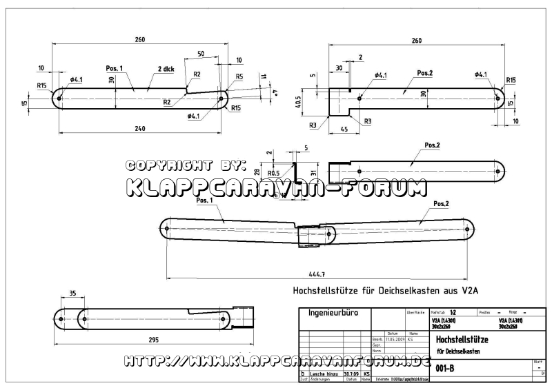

schau mal ob diese Deichselkasten-Hochstellstütze eventuell auch eine Lösung für deine Trigano-Box sein könnte. Einige von uns, wie auch ich, verwenden sie seit Jahren erfolgreich an der SK-Deichselbox, so wie sie in dem Thema gezeigt wird.
P.S.: Damit du nicht das gesamte Thema, es ist verdammt lang, durchackern musst, hier ist die Konstruktionszeichung, die du auf Seite 2 und 4 finden kannst.

Super, danke Norbert für's raussuchen.
Genau sowas habe ich gesucht.
