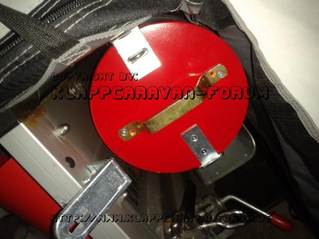

Für 2015 planten wir daher, ein Transportrohr für das Vorzelt Gestänge zu bauen (es sind dann doch 2 geworden)
10704
KG Rohr ist nicht UV beständig und wird mit der Zeit spröde, deshalb hat mein Mann wieder eine hübsche Lackierung aufgebracht.
10705 10706
Das Material muss in den „Deckeln“ v.a. nach vorne hin auf jeden Fall verstärkt werden, damit bei einem Crash oder einer Vollbremsung der Inhalt nicht als Geschoss auf das Auto prallt. Bei uns sind Multiplex Platten drin, vorne mit 3mm Stahlblech verstärkt. In dem Rohr, in dem das schwere Gestänge ist, sind vorne fette Stahlwinkel verschraubt, der oberste mit einer Durchgangsschraube durch den Stahlträger unter der Siebdruckplatte. Die andere Seite lässt sich öffnen, hat aber auch ziemlich stabile Verschlüsse. Der Tüv hat jedenfalls nix dagegen gehabt.
