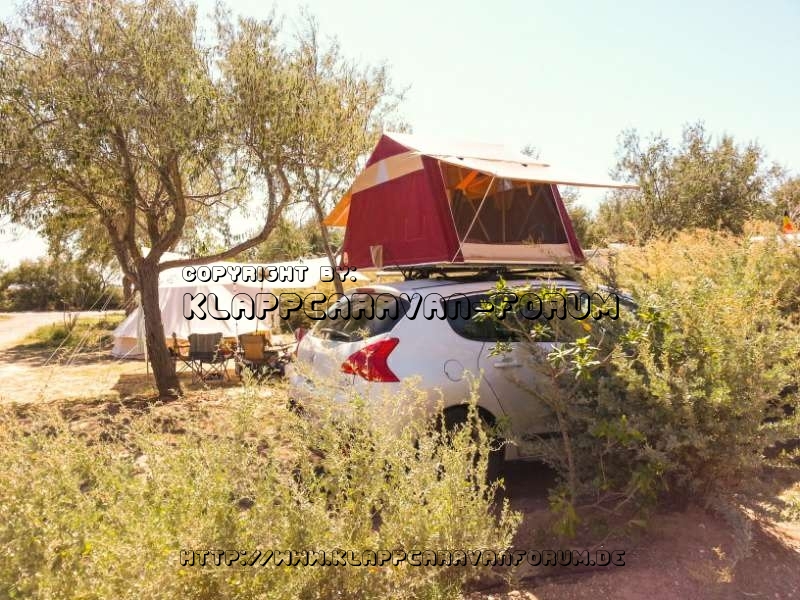

I moecht ja schon 130 fahren, oder 110, im Regen, in Frankreich zb, deshalb hab ich vor der ersten Ausfahrt 3 Gurte um die Plane gspannt, 2 laengs, einen quer...
Kaum auf der Autobahn hats an permanenten Radau gmacht dass die Frau Kopfweh kriegt hat....und des bei 90 in der LKW Spur....da war i scho nah am umdrehen....Dachzelt abbauen, und spaeter verkaufen, nachm Urlaub, s'Auto hat a Glasdach, konnt da nix falsches erkennen...nix was da so an Radau...so sind die halt, hab ich mir gedacht, die Dachzelte...so an Topfen, den du da kauft hast...
Auf der kurvigen Landstrass spaeter, durch die Ardennen, Richtung Champagner Gegend, wo i sonst gern etwas zuegiger fahr hats mi auch nicht gfreut, mit dem Gwicht aufm Dach.. ...nahezu gschlichen simmer....
Zum Glueck hammer dann bald tanken muessen, weil wir mit am praktisch leeren Tank los, da hab i an Geistesblitz ghabt und den Gurt, den queren abgnommen, die 2 laengs sind geblieben...
Zurueck auf der Autobahn war der Laerm weg, bei 110, und bei 130, nur no so as ob a Fenster leicht offen...da hab i danns erstemal gsehen dass es ja a schoener sonniger Tag ist...und dass mer fuer a paar Wochen wegfahren....und da ist mir die Sonne auch aufgangen, innerlich...
Wie gsagt, des Dachzelt war nur als Notunterkunft gedacht, auf den Etappen, am Ziel angekommen hat die Frau gmeint sie bleibt im Dachzelt...des grosse muessemer gar ned aufstellen...habs dann trotzdem gmacht...geht ja ruck zuck...aber benuetzt hammers nicht...
Ans etwas kopflastige hab ich mich dann auch gewoehnt, ueber die Tage, fahr nun meist so wie ohne...
Soweit die Vorgschicht....

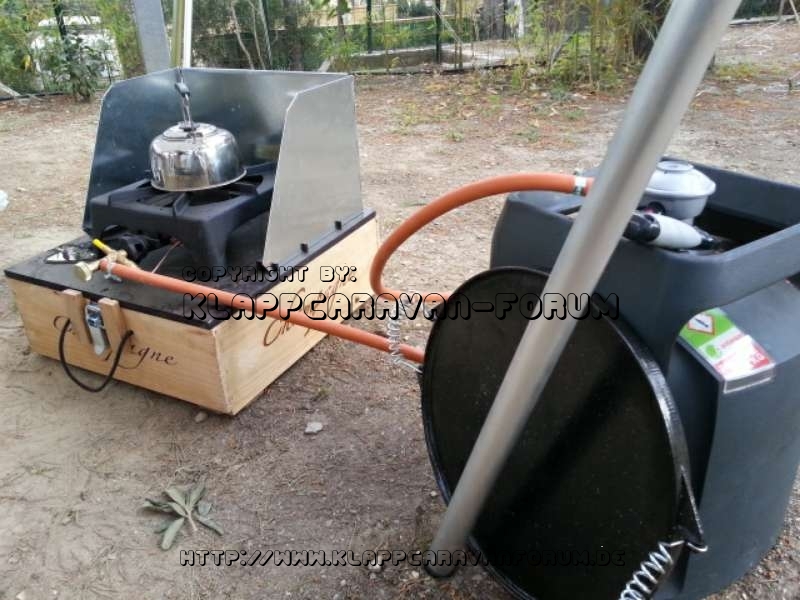

Version 1, an der Cote Azur....im Fruehjahr, da hat sich seither einiges tan....haupsaechlich am Deckel...aber ned nur.....und ich hab ja was dazubaut...

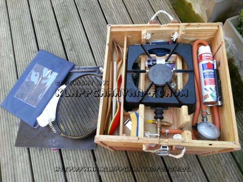

Passt an Haufen rein in des kleine Kistle
Grillplatte, Kocher mit Regulator, an extra Campingaz Regulator wenn mei 5l Flasche mal leer wird und i irgendwo unterwegs auf deren Flaschen umsteigen muss, a Multitool, a Rolle Aluminiumfolie, a Gas Igniter und a Flasche zum fuellen, Kochloeffel, Sporks....etc etc..

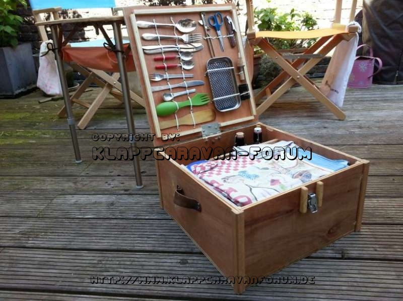

A zweite Kiste hat her muessen, selber Grundriss, aber etwas hoeher, fuers Gschirr, etc...stapelbar, mit der anderen...
Ledergriff hab i aus am alten Schuh gschnitten, der hinueber war...tolles Leder...

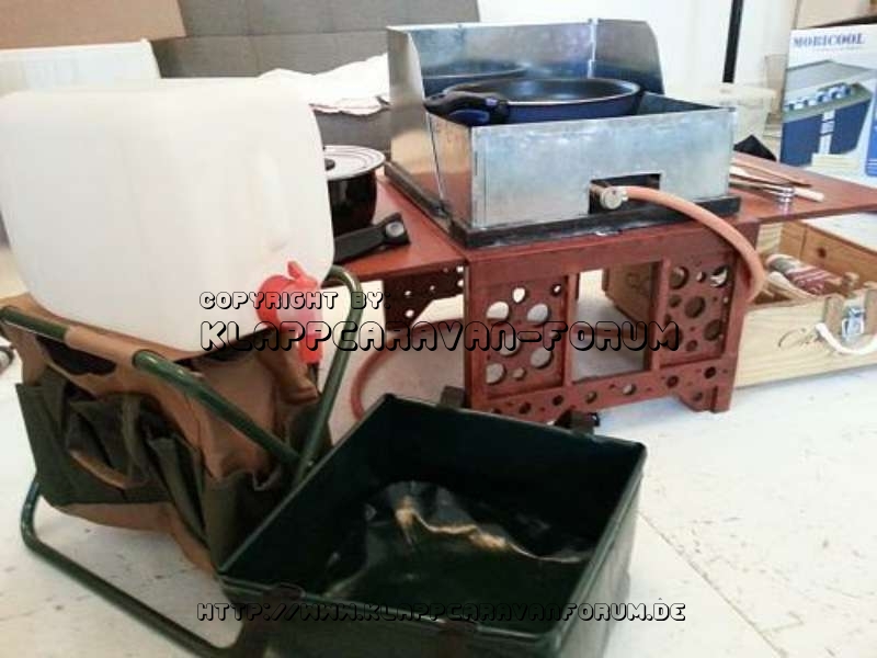

Fliessend kalt Wasser wollt i natuerlich auch...
Wobei, hier im Hintergrund, hinterm Wasser, bzw rechts, sieht ma a alte Version von der Camping Kueche, da muss i noch Bilder machen, des hat sich vorteilhaft veaendert....

Den Radau hast du selbst gemacht mit deinen Spangurten um dein Dachzelt. Die Gurte sind zwar gespannt flattern aber im Fahrtwind. Die Gurte verhalten sich nun wie eine Gespannte Saite einer Gitarre und dein Auto ist der Resonanzkörper der Gitarre das ist dann der Rabbatz der sich dann bemerkbar macht im Innenraum und das Gewaltig. Also keine Angst haben das Geräusch habe ich auch immer wenn ich im Baumarkt was aufs Dach schnalle. Ich hab zuerst auch gedacht es breche die Welt zusammen aber es ist so. Abhilfe schaft wenn du entkoppeln tust und zwar in dem du da wo du den Gurt durchführen tust zusätzlich was zwischen klemmen tust.

Wenn i damals bloss scho so gscheit gwesen waer, war s'erste mal dass i an Dachtraeger an a Auto angschraubt hab, selber, und dann so a Dachzelt noch drauf, des i auch noch a wenig modifiziert......damits genau dort sitzt wo is haben wollt....
Alls Neuland fuer mi, damals, scary......heut weiss is, recht hast Du...und wie recht...
