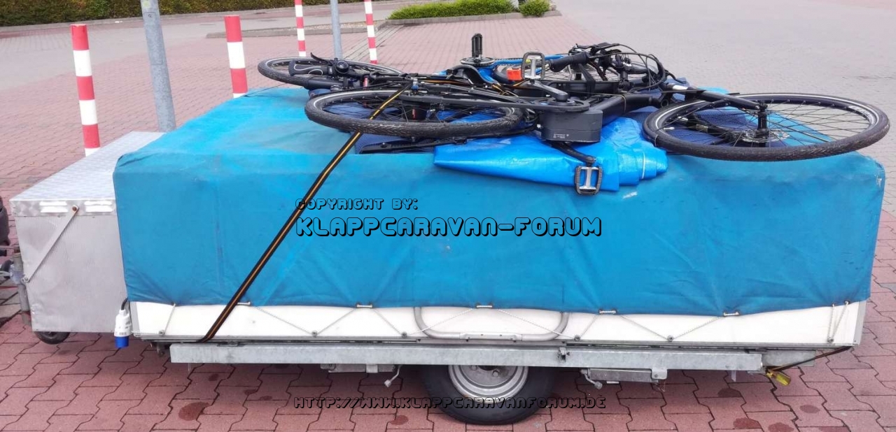

13127
So gehts auch. Laut Polizei, Versicherung, Ordnungsamt okay, sofern nicht breiter als 2,50m und immer gut festgezurrt.
