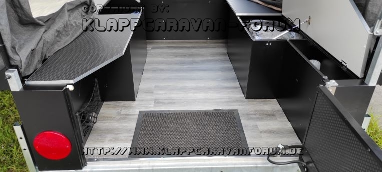

Guten Morgen,
ich möchte gerne für die Deckel der Staufächer Scharniere anbringen, so dass sie oben bleiben...
Hat jemand das schon gemacht und kann mir Tips geben ?
Ich habe passende Scharniere bei meinem Eisenwarenhändler des Vertrauens geholt, nur fehlt mir grad die genaue Position oder Idee wie ich am besten ansetze
Danke für Tipps oder Anleitungen

Ich habe bei Facebook den Tipp mit Gasdruckfedern gefunden, bestellt und eingebaut. Klappt 1A

Mach es jetzt, wo es noch warm und trocken draußen ist. Wenn du nicht grade eine beheizte Garage hast, würde ich den im Winter nicht aufklappen. Ich habe mir bei Hornbach kleine Gewinde Schrauben und Muttern sowie kurze Holzschrauben besorgt und dann an einem sonnigen Vormittag mit Akkusschrauber in ca 45 Minuten alle 5 Dämpfer eingebaut

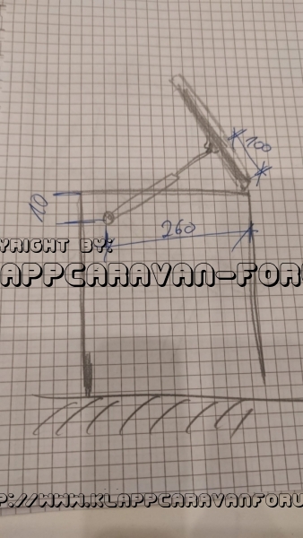

So alles kein Dingen, nur hab ich noch nicht den richtigen Ansatz, wo die Federn angeschraubt werden müssen...det-happy hat geschrieben: ↑04.09.2020 17:05 Mach es jetzt, wo es noch warm und trocken draußen ist. Wenn du nicht grade eine beheizte Garage hast, würde ich den im Winter nicht aufklappen. Ich habe mir bei Hornbach kleine Gewinde Schrauben und Muttern sowie kurze Holzschrauben besorgt und dann an einem sonnigen Vormittag mit Akkusschrauber in ca 45 Minuten alle 5 Dämpfer eingebaut
Meine bei welchen Massen ?
Hat einer von euch eine Skizze mit Bemassung und Stückliste ?

Ich schulde euch noch die Einbauskizze und FotoDet-Happy hat geschrieben: ↑29.08.2020 10:39 Ich habe mir diese in 60NM geholt
https://www.ebay.de/itm/122012706878
