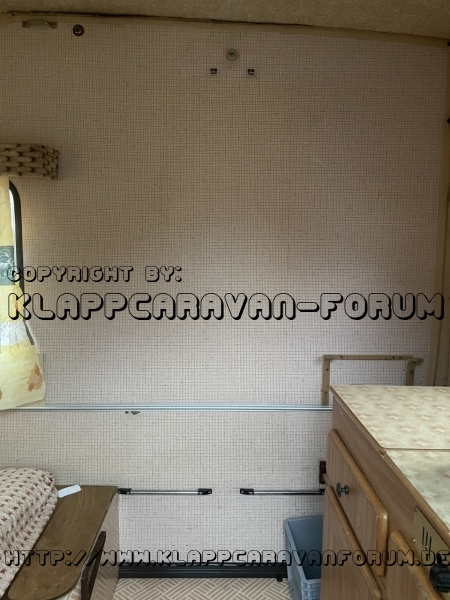

Moin, ich habe für meine Ente jetzt einen 29 er gefunden. Hat jemand die Masse, für den Hohen Schrank zum klappen, der fehlt hier leider.

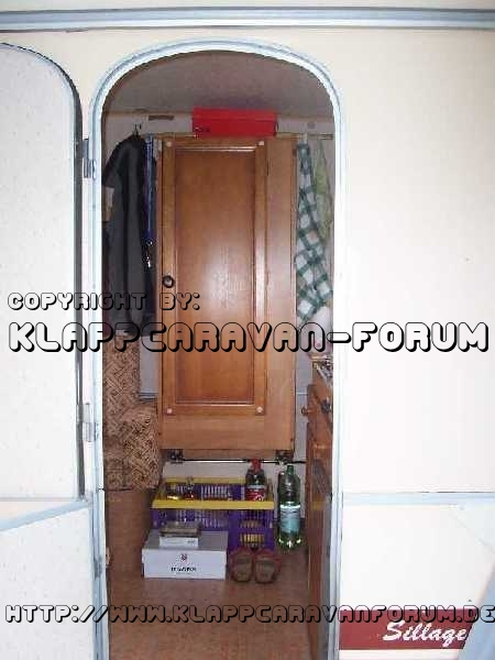

ein Nachtrag: Ich kann dir die genauen Maße des Schrankes nicht geben, da ich meinen 29er Esterel schon seit ein paar Jahren nicht mehr habe. Aber mir ist eingefallen, dass ich ein Foto vom Schrank habe:
Vielleicht kannst du anhand des Fotos passende Maße errechnen. Der Drehpunkt fürs Klappen (das ist die silberfarbene Stange unter dem Schrank) befindet sich auf Höhe der Sitzbänke.
Die Breite ist etwas breiter als eine Standard-Klappkiste (zu sehen unter dem Schrank) und so, dass der Schrank beim Einklappen zwischen der Sitzbank und dem Küchenschrank auf dem Boden liegen kann. Die Höhe ist so, dass die Oberseite des Schrankes beim Klappen nicht ganz bis zur Eingangstür reicht. Dort blieb immer ein kleines "Fach", in das noch irgendwelche Last-Minute-Kleinigkeiten reingestopft werden konnten. Auf dem Foto ist zu sehen, dass auf dem Schrank eine rote Box steht. Das war vermutlich eine kleine Klappkiste, also sozusagen eine halbe Standard-Klappkiste.
Die Tiefe des Schrankes war so bemessen, das das schwenkbare Oberteil der Küche mit Spüle und Kocher noch draufpasste und dann mit der Höhe des Unterteils der Küche eine Ebene bildete.
Die Klappreihenfolge geht dann also 1. Schrank nach vorne Richtung Tür klappen, 2. Oberteil der Küche auf den Schrank schwenken.
Vielleicht helfen dir diese Beschreibung und das Foto ein Stück weiter, dir selbst einen Schrank zu bauen.

Und hier soll dann der Schrank hin. Muss der beim klappen, auf diesen Schienen unten irgendwie geschoben werden:

die Schienen sind der Drehpunkt, um den Schrank auf den Boden Richtung Tür zu klappen, wie in meinem letzten Post beschrieben.
Der Schrank kann auf den Schienen ein kleines Stück Richtung Bug geschoben werden, um genügend Platz zu schaffen für die gesamte Liegefläche. Im "Wohnzustand" wie auf meinem Foto schließt der Schrank direkt an den Staukasten an und wird oben an der Wand mit dem kleinen Haken befestigt, der sich links neben dem dicken Gummiproppen befindet. Im "Bettzustand" wird der Schrank ein kleines Stück Richtung Bug geschoben und oben an der Wand am Haken rechts neben dem Gummiproppen befestigt.
Unten ist der Schrank also immer an der Schiene fixiert (egal ob im aufgebauten oder geklappten Zustand) und kann ein kleines Stück Richtung Bug verschoben werden. Oben ist er immer an einem der beiden Haken befestigt außer im geklappten Zustand.
Zum "Bettzustand": Auf deinem letzten Foto mit dem fehlenden Schrank kannst du sehen, dass am Staukasten neben der Schranklücke ein brauner ausklappbarer Winkel angebracht ist. Den kann man ausklappen und anschließend das schmale Brettstück, das auf diesem Staukasten liegt, daraufklappen. Ein gleiches kleineres Brett und einen Winkel gibt es am Staukasten direkt neben der Tür. Die Tischplatte muss dann zwischen die Staukästen geschoben werden, und anschließend passen alle Polster zusammen nach einem bestimmten Muster verlegt als Matratze auf die Liegefläche.
Zum Klappen muss der Schrank in der Position stehen wie auf meinem Foto, also direkt neben dem Staukasten. Der Haken oben an der Wand wird gelöst und der Schrank Richtung Tür geklappt. Würde man den Schrank vorher Richtung Bug verschieben, käme man nicht am Küchenblock vorbei.
Ich glaube, du solltest dir mal einen Esterel mit Schrank live anschauen, um zu verstehen, wie das alles funktioniert. Am besten wäre sicher ein 29er Esterel, damit es exakt genauso aussieht wie bei deinem Esterel. Die sind allerdings recht selten, so dass vielleicht auch eine andere Größe ausreicht, um das Herunterklappen des Schrankes zu verstehen.
