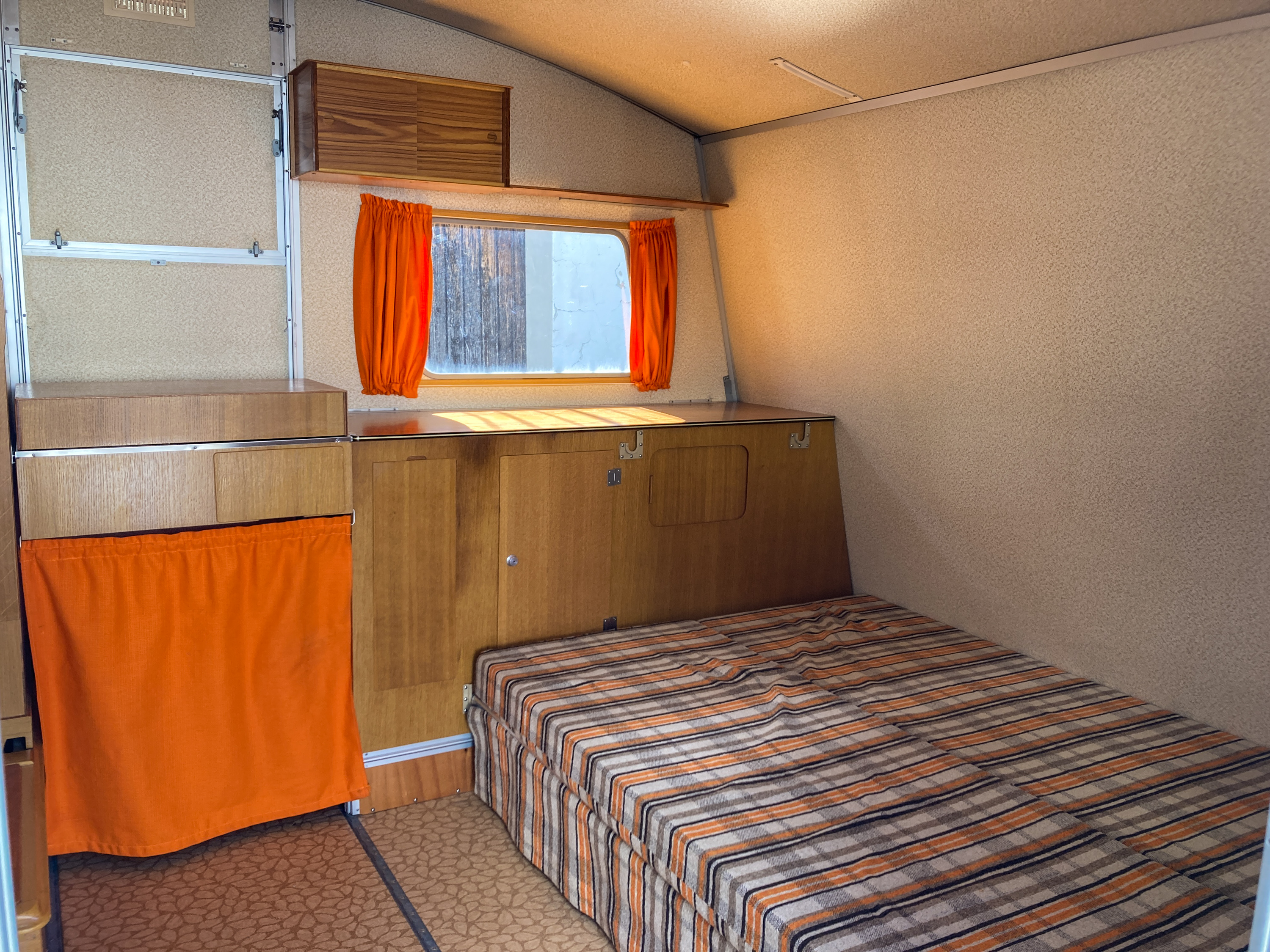

Anbei noch ein paar weitere Fotos des Rapido, die ich hier aber nur als Links einstelle, um den Post nicht aufzublähen:
https://www.das-coupe.de/files/rapido/img-7674.jpg
https://www.das-coupe.de/files/rapido/img-7680.jpg
https://www.das-coupe.de/files/rapido/img-7671.jpg
https://www.das-coupe.de/files/rapido/img-7720.jpg
https://www.das-coupe.de/files/rapido/img-7673.jpg

Die Wände sind sehr dünn. Ohne genau zu messen, würde ich auf 4mm Sperrholz und 1mm Alu tippen. Innen ist eine Schaumtapete aufgeklebt, die bestimmt 5mm stark ist, sich aber auf gefühlt 1mm zusammendrücken lässt, daher ist die Messung schwierig, ohne irgendwo eine direkte Sicht auf den Querschnitt zu haben.
