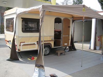

Esterel C34 Bj.1983/84, Status bei Abholung im Juni 2008 auf dem CP Ladbergen
Links: Ansicht von hinten - Rechts: Ansicht von schräg vorne

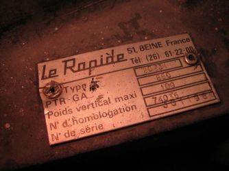

Links: Aufklappanleitung-Typenschild - Mitte: Typenschild der Achse (u.a. Maximallast und Baujahr) - Rechts: Typenschild der Deichsel (u.a. ersichtlich, dass die max. Last 100kg beträgt)

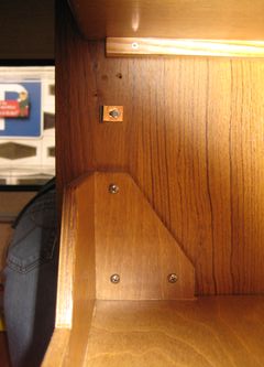

1.) der klappbare Schrank war wackelig, hatte keine Innenaufteilung, das Schloß war kaputt und auch den Unterschrank konnte man wegen des Radkastens und des eindringenden Staubes/Drecks nicht verwerten

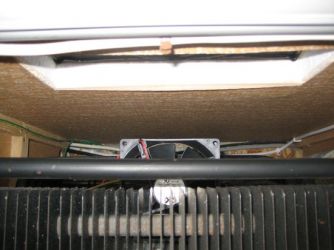

4.) Kühlschrank (wurde bei Gasbetrieb nicht kühl bzw. hinter dem Kühlschrank sehr warm): Erneuerung des Gasanschlusses (Stahlrohranschluss), Einbau eines thermostat-gesteuerten Kühlrippenlüfters, Einbau neues richtig platziertes Lüftungsgitters mit Moskitoschutz

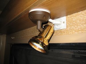

7.) Einbau neuer Halogen-Strahler für die Tischbeleuchtung, Einbau neue Küchenlampe (12V)abnehmbar unter Schrankregal incl. 12V-Stecker bzw. Steckdose, Auswechselung der alten Vorder-Begrenzungslichter, Einbau neuer Begrenzungslichter am Anhängerende

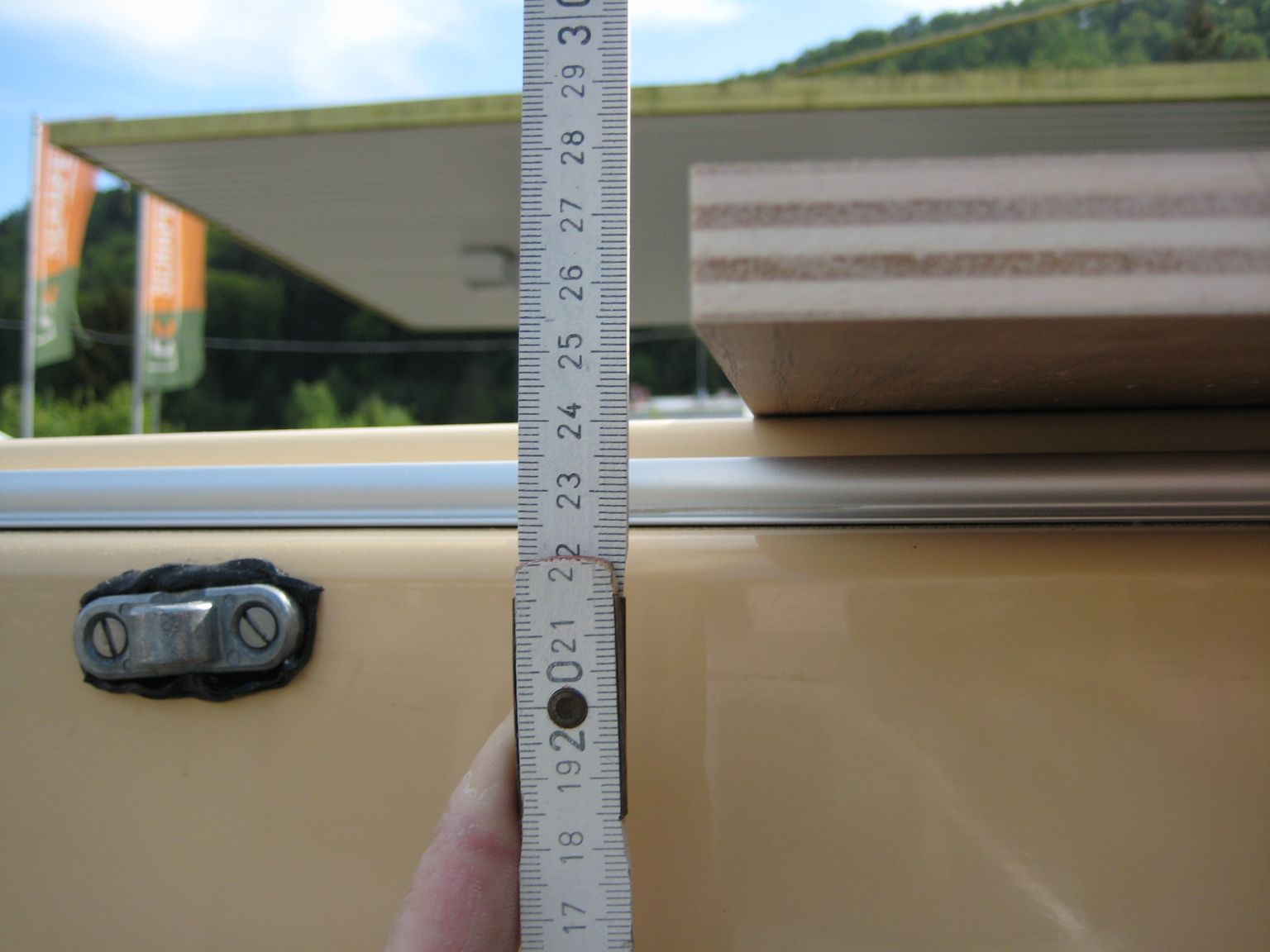

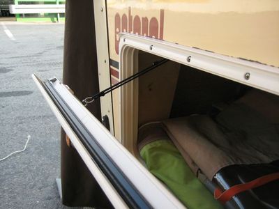

13.) Einbau von 2 Service-Klappen in beide hinteren Staukästen (sind nun sowohl von außen als auch von innen zugängig, dazu erforderlicher Umbau der Sitzbänke, Verstärkung der Sitzbänke und der Scharniere der Staukästenklappen

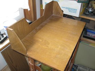

Links: Detailaufnahme eines Einlegebrettes und des Schrankbodens (hier habe ich die dem Klappmechanismus entsprechende Rundung mit einem gerundeten Brett abgeschlossen) - Rechts: der Sockelschrank im neuen Design (der Radkasten ist vollständig verkleidet, die Ränder sind verschlossen, so dass kein Staub mehr eindringen kann)
Bild Bild

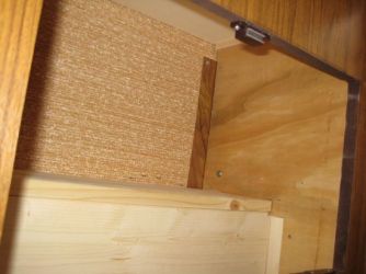

Links: ein Blick in den Sockelschrank von unten nach oben - Rechts: ein Bild vom Sockelschrank (eig. Standplatz für die Truma-Heizung) mit der Abschlussplatte (=> auch von oben kann kein Staub mehr eindringen)

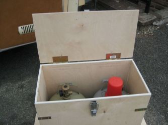

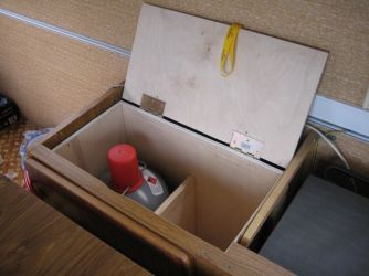

Links: mein neu entworfener Gaskasten (warum und wieso siehe bitte Text) mit Probeflasche - Rechts: Gaskasten nun mit Deckel und Verschluß (ein Tesa-Moll-Streifen sorgt für nahezu absolute Dichtigkeit nach oben)
Bild Bild
Links: der Gaskasten fasst die max. 2 zu tranportierbaren Flaschen (auch mit Verschlußdeckel) - Rechts: der vorbereitete Stellplatz mit nivelliertem Boden für den Gaskasten (warum ein Gaskasten siehe Text) unter der Spüle, sichtbar dazu das Abluftloch an der tiefsten Stelle mit Öffnung von 100 qcm
Bild Bild
Links: der geöffnete Gaskastendeckel (muss zur Wand aufgeklappt werden, da sonst Probleme bei der Deckelöffnung - Rechts: der offene Gaskasten von oben, sichtbar die notwendigen Anpassungen am vorderen Schrankbrett und der Verschluß (hier war leider eine kleine Trickserei erforderlich (aber die einzige beim Umbau)), dazu sichtbar die Gaskastenöffnung am tiefsten Punkt
Bild Bild

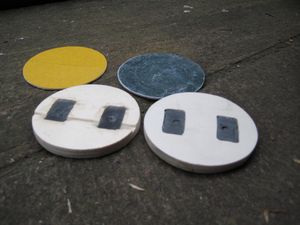

Links: Die Gaskasten-Öffnung im Detail, Lage: tiefster Punkt, Größe: knapp 100qcm, Führung durch den Boden mittels eines Stückes Regenfallrohres - Rechts: Gaskastentür nach vorne in den Wohnbereich zum Bedienen des Hauptgasventils (die Tür ist als Doppelwandstarke Tür mit Rand entworfen und hat einen sicheren Verschluß)
Bild Bild Bild
Links: hier ist die geöffnete Doppelwandtür mit Rand (in dem wieder eine TESA-Moll-Dichtung sitzt) zu sehen => man kommt jederzeit hervorragend an den Hauptgashahn heran - Mitte: der neue Verteiler mit Stahlgasrohren (alle 8mm, wie in Arbeitsblatt G607 vorgeschrieben), Sitz des Verteilers im Staukasten vorne links (= alter Platz), zur allg. Stabilisierung habe ich die Wand mit einem passend gesägtem Brett (Stärke 18mm) verstärkt, welches an die dünne, von außen verkleidete Sperrholzwand geklebt und verschraubt ist - Rechts: die Abdeckung der Stahl-Gasrohre zum Kühlschrank und Kocher (dazu habe ich ein Stück Multiplex-Platte verbraucht, sieht gut aus und ist mächtig stabil)

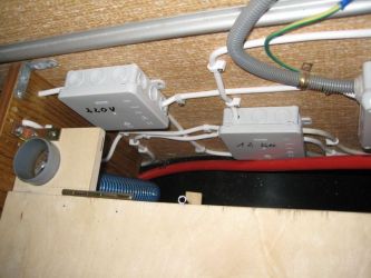

Links: um sicher Autark sein zu können, habe ich hauptsächlich für den Kühlschrank-Lüfter (siehe Bild weiter unten) eine Gel-Batterie eingebaut, die diesen und auch kurz mal Licht vollständig bestückt, links neben der Gel-Batterie steht mein Batterie-Ladegerät, über der Batterie ist der Wanddurchbruch für die Gas-Außensteckdose zu sehen - Rechts: eine Übersicht über die vordere Strom-Verteilung (auch hier habe ich den 8x5-fach Verteiler benutzt, dann weiter nach rechts das Ladegerät, die kleine Gelbatterie und darüber die Innenseite der Gassteckdose
Bild Bild
Links: Nach einem ersten Gaslauf-Test des Kühlschranks fiel die sehr schlechte Belüftung auf, welche einherging mit einer schlechten Kühlleistung. Darum habe ich unter den Kühlrippen einen Thermostat gesteuerten 12V-Lüfter eingebaut, welcher auch mit 2,6 W einen erträglichen Stromvergbrauch hat. - Rechts: Wie bereits bei dem linken Bild angeführt war die Kühlleistung des Kühlschrankes spez. bei Gasbetrieb sehr schlecht, da das eig. Kühlgitter zu hoch angebaut wurde. Somit habe ich ein neues Kühlgitter eingebaut und zum Ungezieferschutz mit einem Fliegengitter abgedeckt.

Links: Hier ist die komplett neugebaute Stromversorgung/-verteilung zu sehen. Sie ist vollständig getrennt in 220V und 12V, in dem 12V-Verteilerkasten steckt eine 6x5-fach Verteilung. Ebenfalls zu sehen der neu angbrachte Abflussmechanismus. - Mitte: Zu sehen sind hier meine 220V-Steckdosen (es gibt eine links und eine rechts des Kücheblockes) sowie die 12V-Steckdose der Küchenbeleuchtung - Rechts: Auch bei der Tischbeleuchtung habe ich umgebaut. Es gibt günstige 10W-Halogenstrahler, die eine ideale Ausleuchtung der Tische ermöglichen. Auch kann man diese drehen und "einklappen", so dass ihnen beim Einklappen des Esterel keine Defekte entstehen.

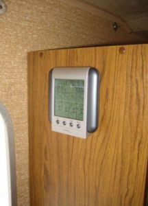

Links: Statt Einbaulautsprechern habe ich lieber eine andere Variante gewählt. Hier sieht man meine kleinen Aktivboxen, die mittels Einhängemechanismus re. und li. an dem Küchenregel je nach bedürfnissen mit Weltempfänger oder MP3-Player o.ä. verbunden werden können. - Rechts: Der neue Fußschalter zeigte Kontaktprobleme beim senkrechten Einbau. So habe ich ihn "flachgelegt". Dies passt auch problemlos beim Klappen mit dem Schrank, die Bedienbarkeit ist deutl. verbessert.
Bild Bild Bild

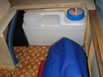

Hier sind 3 Bilder zu der Wasseranlage zu sehen.
Links: mein neu entworfener Abfluß (fixiert am Gaskasten und der li.seitl. Küchenwand) - Mitte: auch der Frischwasserkanister ist von Außen nach Innen gewandert. Er fasst 12L und ist 26cm hoch, passt wie ersichtlich super zwischen Radkasten und seitl. Staukastenwand. Dazu passend ein ab- und aufschraubbarer Deckel, der Wasser und Stromleitung passend miteinfasst. - Rechts: Dies ist ein Bild durch meine neuen Serviceklappen. Der Wasserkanister ist problemlos durch die Serviceklappe oder auch von innen durch den Staukastendeckel zu bedienen.

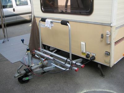

Links: Der Esterel nach den diversen Modifikationen: zu sehen sind die Kofferklappe für den Staukasten hinten rechts, rechts neben der Tür die nach außen verlegte 220V-Steckdose (wahlweise kann hier auch noch 12V und auch Antenne nachgerüstet werden) - Rechts: Ansicht von hinten links auf den Esterel mit der Kofferklappe für den Staukasten hinten links, schlecht zu sehen sind die kleinen Begrenzungsleuchten, die ich hinten unten neu eingebaut habe. Ebenfalls nicht ersichtlich ist, dass die Kennzeichenhalter und auch die Nebelschlußleuchte neu abgedichtet und fixiert sind.

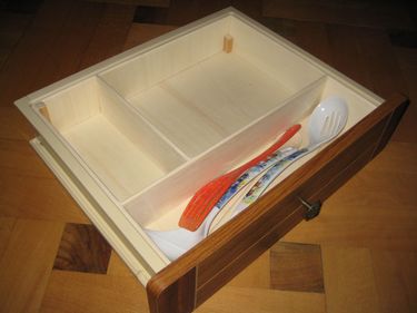

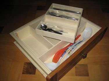

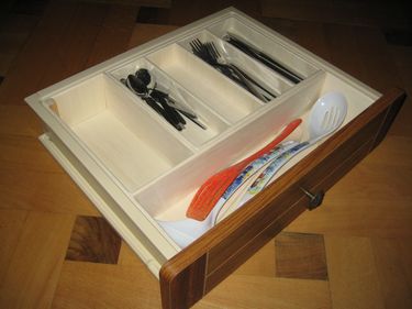

Dann habe ich heute meinen neuen Besteck-Kasten fertig gestellt. Individuell passgenau ist er. Wie auf den Bildern ersichtlich hat er einen herausnehmbaren Einsatz, damit der Schubladenbereich möglichst optimal genutzt wird. Eine mögliche Unterteilung der noch freien Fächer habe ich bewusst auf den nächsten Winter verschoben. Denn dann sind die Praxistests durch und alles hat seinen Platz. Dann werde ich ev. die beiden Fächer noch unterteilen.
Bild Bild
Links: Das selbst erstellte, absolute passgenaue Inlet für unseren Besteckkasten. Man sieht in der Ecke oben die kleine Distanzstücke, auf der der eig. Besteckkasten dann ruht. Dadurch ergibt sich ein ca. 30x20x3,5cm großes Zusatzfach. - Rechts: Besteckkasten-Inlet mit dem eig. Besteckkasten oben 'drauf
Das komplette Inlet in der Schublade (und meine Frau ist sehr zufrieden mit mir :wink:)

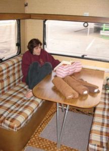

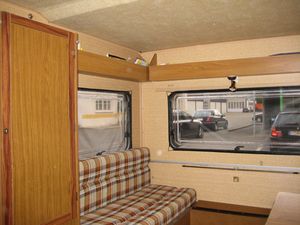

Links: Der Innenraum: ersichtlich an Besonderheiten sind (neben Schnatterinchen) unsere Heizteppiche, die Fleigengitter (kaum zu sehen) und der LED-Strahler (ebenfalls kaum zu sehen) ... (wozu habe ich dann dieses Bild eingestellt ???) - Mitte: Zur Wettervorhersage haben wir eine Wetterstation eine Funkuhr mit MeteoTime-Modul (Wettermeldungen für 4 Tage via DCF-77-Signal) - Rechts: Die Kofferklappen habe ich zum Schutz vor dem "Herunterfallen" mit Gummizügen gesichert (diese sind natürlich auch zum aushängen)

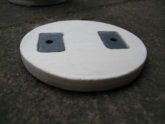

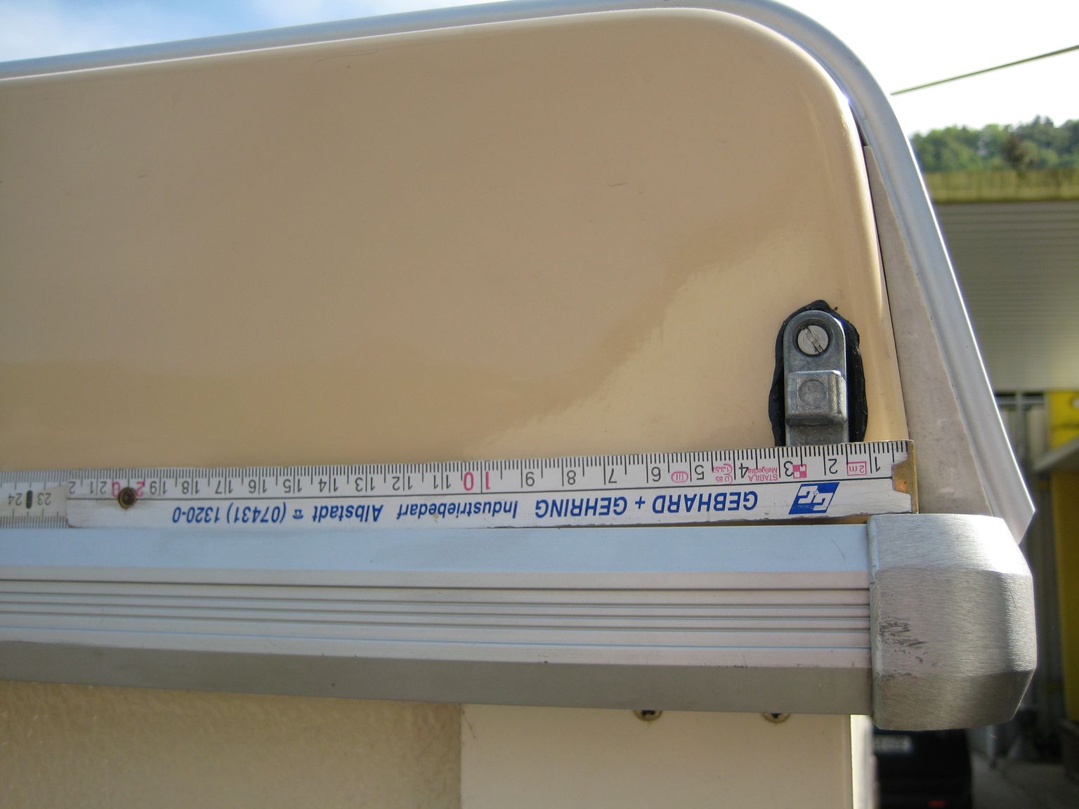

Links: Die neuen Zurrösen am modifizierten Vorzelt (werden noch mit einem Spezial-Gummizug versehen) - Mitte: Auch ein Maskottchen darf nicht fehlen: ein Schutzengel aus dem Erzgebirge - Rechts: Nach getaner Arbeit und voll funktionsfähigem Esterel ist nun auch der "KlappcaravanForum-Aufkleber an seinem Platz.

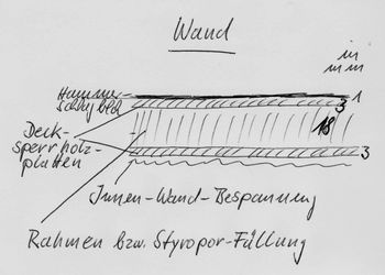

Leider ist es nun nicht nur mit den Gedanken, dem Ausmessen und dem Konstruieren getan, sondern zur Herstellung benötigt man bekanntlicherweise auch noch das Material. Gesucht werden musste ca. 10-15mm Pappelsperrholz (dies verbauen u.a. auch die großen Wohnwagenhersteller wie z.B. Dethleffs oder auch Hobby). Das Pappelsperrholz bietet bei gleicher Stabilität eine Gewichtsersparnis von ca. 30%. Das Problem dabei ist aber nicht nur das Pappelsperrholz, sondern auch eine Art von Furnier bzw. Beklebung, um die entsprechende Optik des Esterels zu erhalten.
Die Suche nach einem Hersteller für so ein Material hat mich bei großen Wohnwagenherstellern, großen Herstellern von solchen Platten (ansässig im Mitteldeutschen Bereich), dem Internet natürlich einmal durch ganz Deutschland geführt (Gott sei Dank nur telefonisch). Nach Hamburg, Isny, Rendsburg, Hiddenhausen, Rheda-Wiedenbrück bin ich dann frustriert wieder nachhause gekommen. Und letztendlich bin ich bei den Telefonaten, die sämtlichst erfolglos waren, in der Nähe doch erfolgreich gelandet. In Pfullingen befindet sich eine solche Firma, die wohl diverse verschiedene solcher Platten fertigt und meine Aussichten sind wohl relativ gut.

Also musste eine Lösung her, zu der ich folgende 2 Zeichnungen gemacht habe:
Bild Bild
[align=center]Links: Auf dem Bild "Rahmenbauweise" erkennt man ca. die Abmaße und das Prinzip der
Rahmenbauweise Rechts: Auf dem Bild "Wand" erkennt man das Prinzip des Wandaufbaus und rechtsseitig die ungefähren Stärken in mm Unten: Auf dem Bild "Lösung" habe ich die Lösung für das Anbringen FESTER Haken/Schrauben dargestellt. Die Schraube wird dann in das harte, haltende Sperrholz geschraubt, so das dann ein ECHTER Halt da ist.

Bild Bild
[align=center]Links: Blick auf neue Borde / Küche / Sitzgruppe Rechts: Blick auf neue Borde / Schrank / Sitzgruppe[/align] Zu guter Letzt musste dann noch eine Lösung für die Lampen her. Ich wollte sie abnehmbar haben, da ich von der alten festen Anbringung an den Gardienenleisten etwas genervt war. Denn durch die feste Anbringung mussten die Gardienenbretter speziell gelagert werden und eine richtig Lampen-schonende Lagerung hatte ich bis dato nicht herausgefunden. Zusätzlich musste der Anbringemechanismus dann auch die Tatsache erfüllen, dass ich die Borde beim Einklappen befüllt auf den Boden stellen konnte, d.h. also flach.
Also habe ich beschlossen, dass ich die Lampen magnetisch an einem dünnen aufgeklebten Blech mittels Magnetkraft befestige. Damit die Magnete weitestgehend unsichtbar blieben und auch die Lampen nicht nun plötzlich über einen großen, optisch störenden "Fuß" verfügten, habe ich sowohl das Brettchen in den Lampenfuß als auch die Magnete eingelassen. Auf den folgenden Bildern ist der Mechanismus bzw. der spezielle Lampenfuß zu sehen.
Bild Bild
[align=center]Links: Hier sieht man die angefertigeten Teile für den Magnetfuß der Lampen (oben Stahlbleche mit Klebeband, unten Holzfuß mit eingelassenen Magneten) Rechts: Lampe an neuem Board[/align]

[align=center]Nachtrag, Woche 12.05.2009, Abmessungen Esterel CC34, Halbes Vorzelt oder Winterzelt:[/align]
alfred33 hat die Bitte an mich herangetragen, ihm die Abmessungen für ein "Halbes Vorzelt" oder "Wintervorzelt" zu schicken. Da es leider mit dem schlichten Messen nicht getan ist habe ich Bilder davon gemacht. Denn es gibt, wie immer bei der Erweiterung/Umbau von alten Klappern, einiges zu bedenken. Auch ist es in unserer heutigen globalisierten Konfektionsgesellschaft nicht einfach, aus dem angebotenen Material etwas passendes zu finden. Und leider sind Individualanfertigungen leider recht teuer. So habe ich folgende Bilder mit Zollstock gemacht und sie in Thumbnail-Größe zum Anzeigen eingestellt. Wenn man 'drauf klickt bekommt man das Bild in groß angezeigt bzw. kann es sich herunterladen. Bitte Beachtet: Dieses sind nur Bilder von einem Esterel CC34 !!!
Dachhöhe, vom Boden aus gemessen, aufgeklappter Esterel CC34:
Bild Bild Bild
Links: Dachhöhe Gesamt (Unterkante Brett) - Mitte: Dachhöhe Gesamt (Mitte Dach, s. Vorzelteinhänger) - Rechts: Dachhöhe Gesamt ("Bug"-/Deichsel-seitig)
Wichtige Bemerkung: Man kann an der seitlichen Dachwand keine Bohrungen im vorderen und hinteren Drittel durchführen !!! Hier befindet sich auf der Innenseite die Mechanik für das Aufklappen des Daches !!!

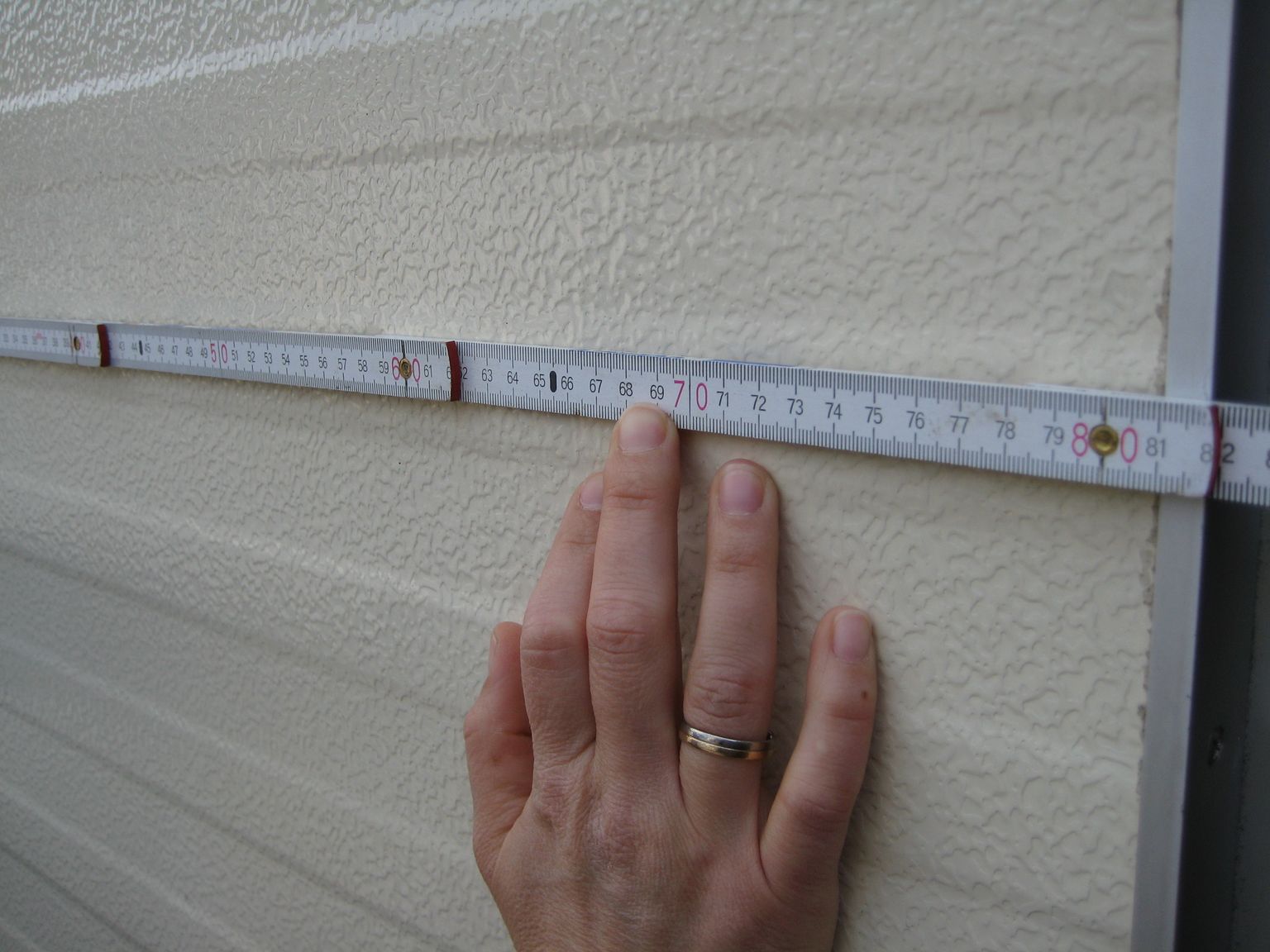

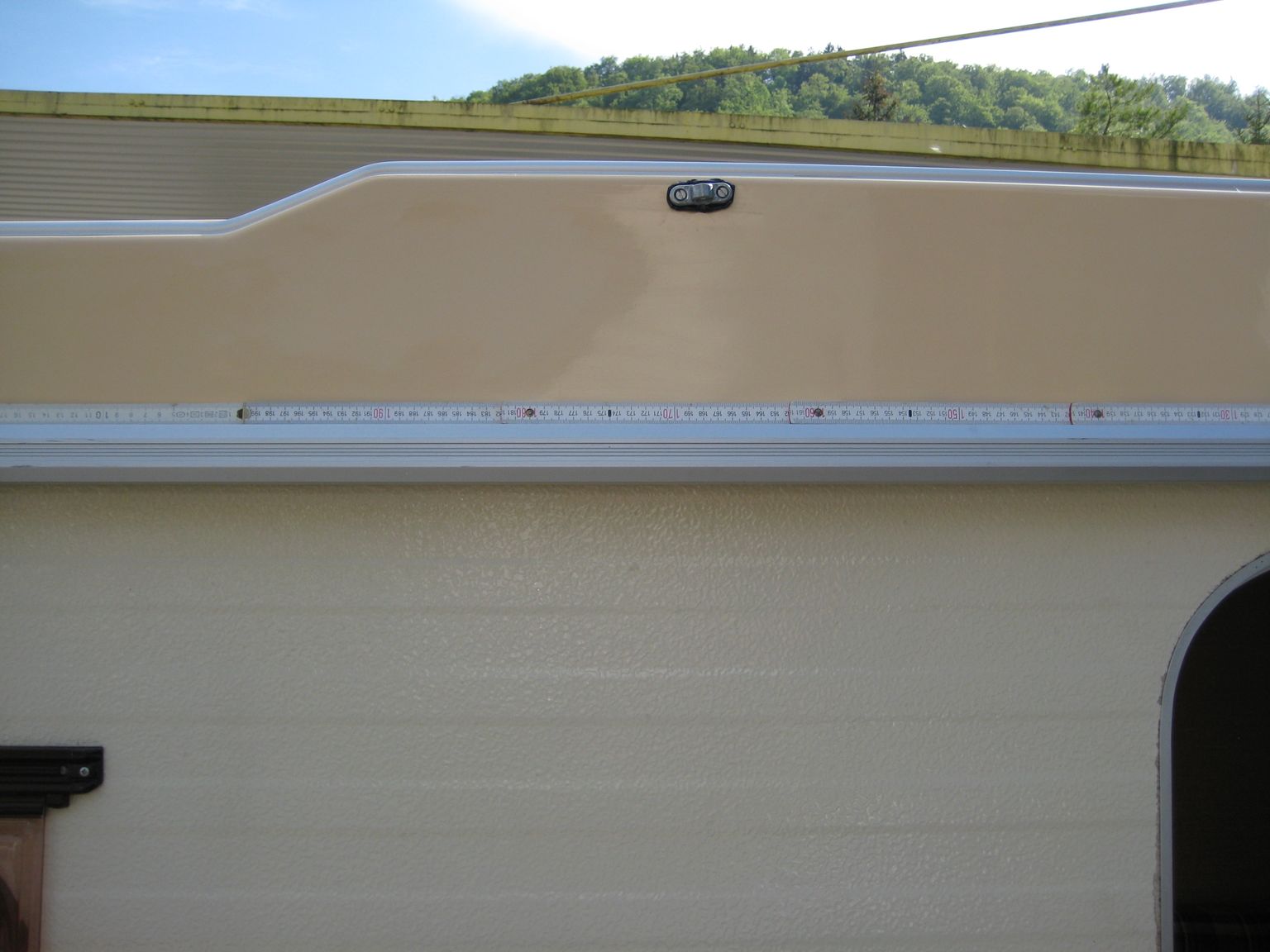

Dachlänge, Esterel CC34, gemessen vom "Bug" bzw. Deichsel:
Bild Bild
Links: Dachlänge (Anlage Zollstock) - Rechts: Dachlänge (Zielbereich, siehe im Bild Fensterecke und Türecke)
Bild Bild
Links: Dachlänge (Zielbereich, Detailaufnahme Hochkant) - Rechts: Dachlänge (Zielbereich, Detailaufnahme Querformat)

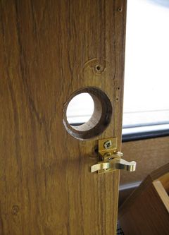

Das Drehstangen-Schloß hatte ich ja, wie oben bereits ersichtlich, aus dem Schrank ausgebaut. Der Hauptgrund für dieses war, dass man bei Klappen unbedingt an das Abnehmen des Schlüssels denken muss. Auch finde ich, ist ein Schrank etwas, an das man sehr häufig 'ran muss und dann nervt ein ewiges auf und zu schließen. Als weiteres hatte ich, um den Schrank optimal zu nutzen Regalböden eingebaut. Wenn diese nun den Schrank etwas aufsperren und durch das Klappen des Esterel sowie auch durch das Fahren bewegung in den Schrank kommt, verziehen sich die Seitenwände und die Tür passt nicht mehr optimal. Auch ist für einen verzogenen Schrank kein einfach Druckschloss o.ä. Schließmechanismus zu bekommen.
Also habe ich mir den Schrank genau ausgemessen und mir über den langen Winter immer wieder Gedanken gemacht. Es musste ein einfaches gut einzustellender Verschluss her und die Regalböden sollten erneuert werden (stabiler, zusätzliche Stabilisierung der Seitenwände und zusätzlicher "Rausfall"-Schutz).
Bild Bild
Hier sieht man die Rißzeichnung für meine Regalböden. Das Vorderbrett ist so ausgemessen, dass ca. 55% des Regalbodenabstandes abdeckt aber zusätzlich eine zentrale Verjüngung hat für dickere Klamotten oder die Kulturtaschen. Seitlich sind sowohl zur Stabilisierung des Vorderbrettes als auch zum stabilisieren der seitlichen Schrankwände abgeschrägte, eingekürzte Bretter geplant.
Damit sich farblich die neuen Regalböden gut einbinden habe ich die Bretter mit Clou(R) Wasserbeize, Farbe "Eiche mittel" gebeizt. Und zum Finishing habe ich einen super wasserlöslich seidenmatt Lack ebenfalls von Clou(R) gefunden, womit ich die Böden jeweils 2mal lackiert habe. Dies Oberfläche ist super seidig und wirklich matt glänzend.
Bild Bild Bild
Links: Hier die Beize und den tollen wasserlöslichen Seidenmatt-Lack von CLOU. - Mitte: Hier sieht man den gerade frisch zum 2ten Mal gemalten Regalboden. - Rechts: Und hier sind die Regalbretter alle eingebaut. Alles bindet sich wirklich gut in den klassische Holzfarbeton des Esterels ein.
Das Schlüsselloch samt Verzierung habe ich für einen Verschlußmechanismus (Fingerschnäpper)aus dem Bootsbau geopfert. Dieser ist wunderbar einfach in der Bedienung und im Einbau (zu beziehen bei der Fa. Toplicht, Hamburg). Das notwenige Griffloch habe ich mit einem fertigen Teak-Griffloch (ebenfalls von der Fa. Toplicht, Hamburg) versehen. Alles in allem bindet sich alles bündig und ohne (klapp-störenden) Überstand ein.
Bild Bild Bild
Links: Hier sieht man sehr gut, das die Regalböden zum einen auf einer kleinen Leiste liegen (und angeschraubt sind) und das die seitlichen Bretter die Schrankwände mit jeweils 3 Niro-Schrauben stabilisieren. Weiterhin sichtbar ein Teil des Fingerschnäppers. - Mitte: Dies ist das ausgeschnittene Loch des alten Schlosses mit Fingerschnäpper und bereits eingeklebtem Teakholz-Griffloch. - Rechts: So sieht das Teakholz-Griffloch in der Schranktür aus.

Als Nachtrag bringe ich die Modifikation meiner LED-Strahler, welche unter den Borden mit einem Magnetfuß, wunderbar einfach beim Aufklappen anzubringen sind. Der Grund für die Modifikation war eine ungenügende Haltekraft der Magnete an der Metallplatte. Dieses beruhte auf dem Problem, dass die Magnete sich FLEXIBEL an die Platte anhefen lassen müssen. Bei einem festen Einkleben in meinen Fuß war leider die Flexibilität nicht möglich. Wie unten auf dem Schema zu sehen ist, wurden nun die Magnete via bereits bestehende Löcher in den Magneten und einen sie tragenden Metall-Bügel nicht mehr eingeklebt, sondern lediglich durch Holz-Löcher durchgeführt.
Durch diese Konstruktion sind sie genügend flexibel und die Lampen sitzen nun gut fest.
Bild Bild Bild
Hier sieht man, wie ich an eintsprechende Magnete mit Löchern komme. Es sind einfach Magnetverschlüsse aus dem Baumarkt, die man nur auseinander nehmen muss. Am Magnetprinzip sind wichtig: die seitl. Metallplättchen (verstärken die Magnetkraft) und die flexible Aufhängung (damit der Magnet sich optimal glatt an die Metallfläche anlegen kann)
Bild Bild Bild
Links: Die ist mein alter Lampenfuß mit den fest eingeklebten Magneten (er war relativ schwach) - Mitte: Dies ist mein neuer Lampenfuß mit den flexiblen Magneten und mit den verstärkenden seitlichen Metallplättchen - Rechts: Dies soll eine Art Kontruktionszeichnung zu meinem Lampenfuß sein.
Schon lange hatte ich den Gedanken, nicht immer ein Vorzelt aufbauen zu müssen. Mein Vorzelt läßt sich auch einfach nur als Überdachung aufbauen und ist letztes Jahr vollständig neu imprägniert, jedoch kann ich es nicht "mal eben" aufbauen (Zeltstangen etc.) und auch nicht wieder "mal eben" abbauen (ev. nass nach Regen oder durch Tau). So bin ich zum Planenmacher gefahren und dieser hat mir aus LKW-Plane ein Trapez-Vordach gemacht. Abmaße sind: Kederlänge ca. 2,50m (max. bis 3,20m möglich), Kederstärke 7mm, eine Verjüngung pro Seite um jeweils 25cm auch eine Tiefe/Breite von 1,20m. Aufgestellt wird dies mit zwei einfach Zeltstangen, die einfach auf 45° abgespannt werden.
Dadurch habe ich einen trockenen Eingangsbereich, problemlos Platz zwei Fahrräder vor Regen zu schützen und bin (und dies zeigt die Erfahrung) nicht windanfällig. Aufgebaut seht ihr es unten auf den beiden Bildern.
Bild Bild
Hier mein Mini-Vorsegel aus LKW-Plane. Schnell aufzubauen, relativ windsicher, schnell abwischbar, schnell trocken, klein im Packmaß.

Siet gut aus Peter, aber warum die Kuchenschrank für die Gasflasche?
Hat Iris jetzt noch genügend Platz für ihre Pannen?
Auch die eingebaute Rahmen um von Außen in die Stauraum zu kommen hasst du gut hingekreigt. Da wird mann viel freude an haben, ich rede da ja aus erfahrung. :)

Ich möchte nur einen Hinweis geben zur Elektrik, da hast was geschrieben von "alles Verlötet und mit Kabelklemmen".
Verlötete Kabelenden sind schon lange nicht mehr zulässig zur Benutzung in Kabelklemmen, da müssen sogenannte "Adernendhülsen" drauf, die dann mit einer speziellen Zange draufgequetscht werden.
Grund: Da Lötzinn relativ weich ist, gibt der Druck der ganzen Klemmung irgendwann nach, der Kontakt wird schlechter, höherer Übergangswiderstand - Erwärmung - Zinn fließt weg - Kontakt wird noch schlechter - noch mehr Wiederstand und Wärme.....
