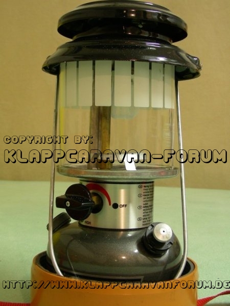

Nachdem ich uns auf Bais dieses Themas ja auch solch eine schöne Coleman Benzinlaterne gekauft habe, war immer noch die Frage offen - Coleman´s House, oder wie bekommt man sie dauerhaft unfallfrei in den Urlaub. Der Karton ist da sicher nicht die endgültige Lösung und die originale Packart geht gut nur ohne Glüstrumpf. Und ich will die Lampe ja auf dem CP einfach nur anfeuern und nicht erst zusammen bauen. Also musste da was anderes her. Auch das Zubehör soll griffbereit und sicher transportiert werden. Im Gespräch war immer die Verwendung von HT-Abwasserrohr, was wir an anderer Stelle im Internet aufgegriffen haben. Leider gibt es HT-Rohr (Verwendung im Haus) nicht in dem benötigten Durchmesser, daher musste ich auf KG-Rohr (für die Erde) wechseln. Das macht die Sache geringfügig teurer und schwerer. Hier kommt nun die Doku über meine Umsetzung der Sache:

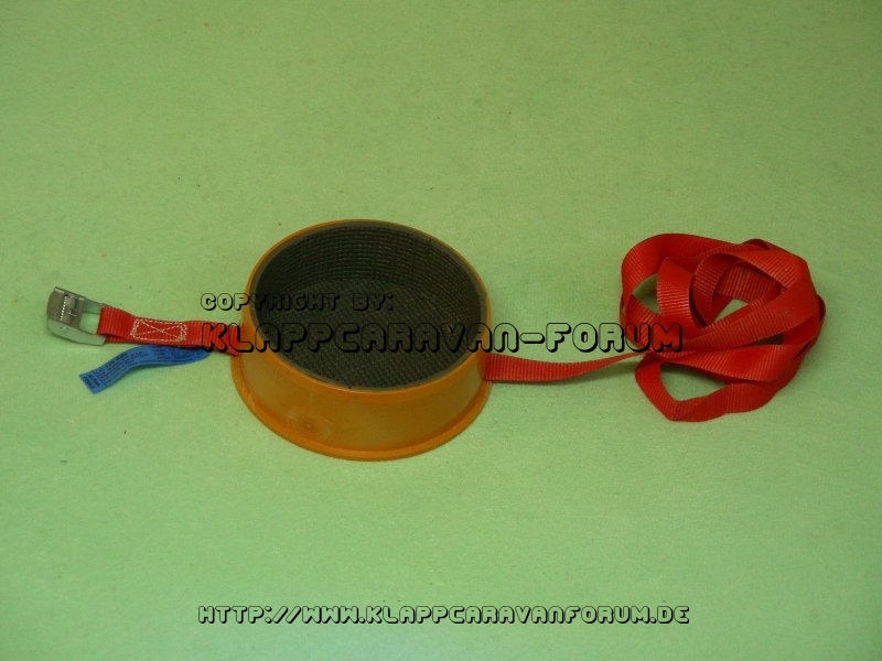

2574Zuerst habe ich von einem Endverschluss den Rand abgesägt. Dieser soll nachher die Trennwand zwischen Lampe und Zubehör bilden und muss daher komplett in der Muffe verschwinden können, was mit Rand nun mal nicht geht.

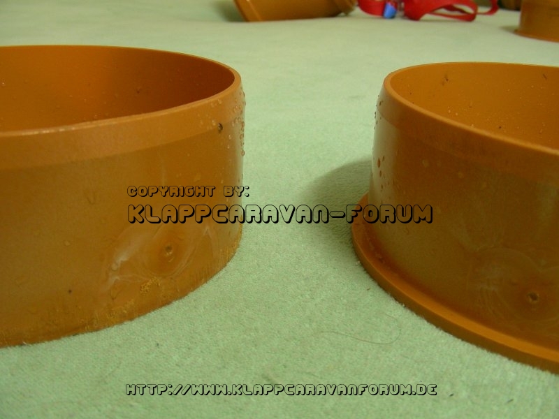

Das ging mit der Stichsäge besser als ich befürchtet hatte, allerdings ist das keine Veranstaltung für Anfänger und Arbeitsschutzfanatiker. Da würde ich dann doch einen anderen Weg empfehlen.
Auf dem Bild ist der Vergleich eines bearbeiteten mit einem unbearbeiteten Teil zu sehen. Die Wassertropfen kommen von meiner Flucht vor dem Regen, denn eigentlich wollte ich es draußen machen.
Nun habe ich bei der 2. und 3. Endkappe (Fuß&Deckel) 2 Schlitze in den Rand gesägt, um den Gurt hier durchziehen zu können. Das habe ich mit der Hand gemacht. Um die Transportbox ganz fest schließen zu können, müsste ein Schlitz den Gurt nur so führen, dass er außen entlang geht und nicht verrutschen kann. Für meine Ansprüche reicht es jedoch so.2575
2576Anschließend habe ich die eine Endkappe (Fuß) komplett ausgedämmt, damit die Lampe schön weich steht. Dort wo der Gurt läuft, habe ich sie natürlich nicht angeklebt. Ebenso habe ich die inzwischen randlose Zwischenkappe ausgekleidet, wobei ich hier nur den Boden versorgt habe, an den Rändern kommt die Lampe nicht an.

Hier ist die ganze Sache mit geöffneter Zubehörbox zu sehen.Und hier ist die Lampe im Fuss bei abgenommenem Deckel.
