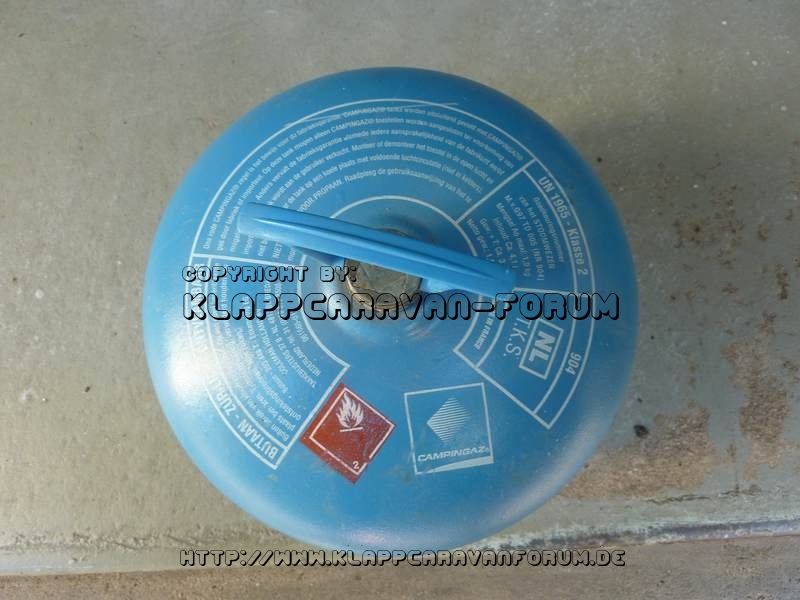

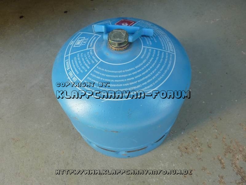

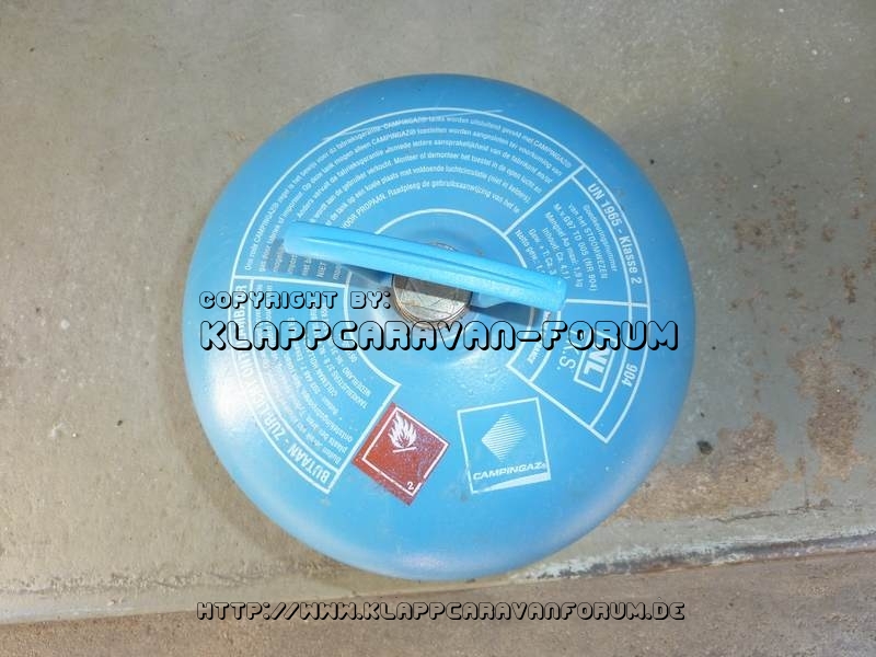

Tachschen, hab mal ne Frage an euch alle.
Also, beim Kauf meines Paradisos waren mehrere Camping Gaz Flaschen mit dabei (904er und 907er), zum Teil noch voll. Außerdem dabei war noch eine Campinggaz-Laterne und einen Brenner, ebenfalls von Campinggaz.
Was ist eurer Meinung nach der Vorteil/Nachteil bei diesen kleineren Flaschen gegenüber den bei uns gängigen 5kg bzw. 11kg Flaschen. Wozu nutzt ihr diese? Die gekauften 5kg-Flaschen hier in D bekomme ich doch auch im europäischen Ausland problemlos umgetauscht, oder nicht?
Jemand sagte mir, da die Füllung der Campinggaz-Flaschen teuer sind, nennt man diese auch "Königgas-Flaschen". Stimmt das?? Ist die Füllung wiklich sooooo teuer.
Da ich mich nicht entscheiden kann, welche Flaschen ich nach Italien mitnehmen soll, schildert mir bitte eure Erfahrungen.

Die Camping Gaz Flaschen sind in der Tat wesentlich teurer als unsere 5+11kg Flaschen. Der Vorteil der Gaz Flaschen ist, man kann verschiedene Zusatzgeräte,
wie Kocher, Heizungen, Lampen, einfach aufschrauben und sie sind schön klein. Der Tausch ist in den meisten Europäischen Ländern kein Problem.

ein weiterer unterschied ist, dass die camping gaz gekauft werden müssen. die 5 und 11kg flaschen sind jedoch (zumindest in der CH) nur geliehen, können also später gegen rückerstattung der depotgebühr zurückgegeben werden.

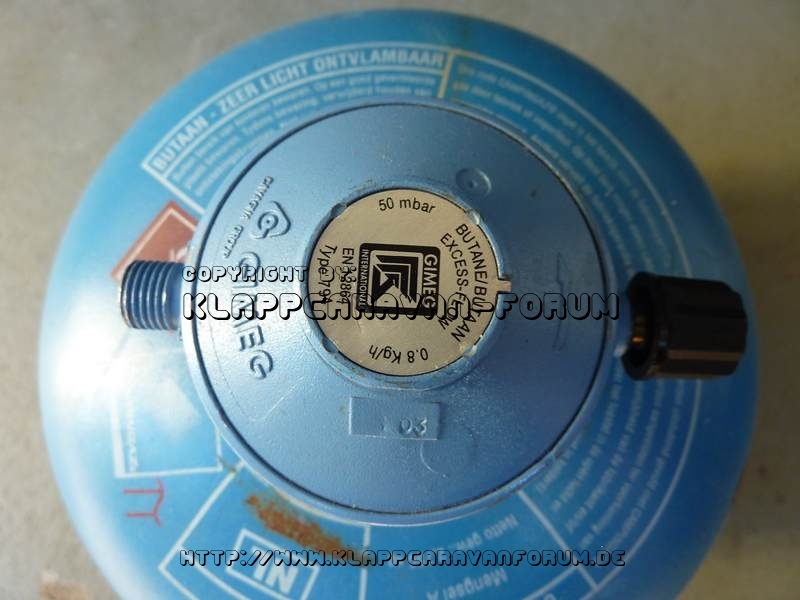

Dann noch eine Frage. Ich hab mal den neuen Brenner aufgeschraubt. Hab das Gas aufgedreht und das Stabfeuerzeug drangehalten. Solange wie das Feuerzeug dran ist, sieht man auch einen blauen Feuerring um den Brenner. Sobal ich das Feuerzeug entferne, geht die Flamme wieder aus.
Unterhalb vom Brenner ist mir aufgefallen, daß sich direkt über der Düse 3 relativ große Löcher befinden, die so denke ich dazu dienen, um das Gas mit Sauerstoff zu mischen. Andererseits könnte ich mir vorstellen, wenn ich die Löcher zu mache, das dann auch der Brenner funktioniert. Was denkt ihr darüber. Oder habt ihr eine Erklärung dafür.
Ebenso ein Phänomen ist die Gaslaterne. Wenn ich den Pietzo ein paar mal betätige, gibt es eine Stichflamme, die Lampe bleibt aber aus. OK, die Socke ist auch ganz leicht beschädigt.
Oder ist vielleicht das Gas auch ganz einfach nur zu alt??? Fragen über Fragen.....
Warum sind denn die kleinen Flaschen bei der Befüllung so teuer? Kann man denn dafür nicht wie bei uns einfach Propangas einfüllen. Wenn nicht - warum nicht.

nun wo die Fotos da sind, kann man sehen, dass der Kocher ja noch recht neu ist. Trotzdem solltest du den Brenner oben mal abschrauben. Den kann man mit der Hand abdrehen. Puste das Ganze mal durch, so dass keine Verunreinigungen die Gemsichbildung behindern. Dann sollte der Kocher eigentlich funktionieren.
Aber da aber beide Geräte nicht funktionieren, vermute ich mal, dass es an der Flasche liegt. Das Ventil, was sich unter dem Gewinde der Flasche befindet, könnte ein Problem haben.
P.S.: Noch eine ganz doofe Frage. Du bist sicher, dass in der Flasche noch Gas drin ist?

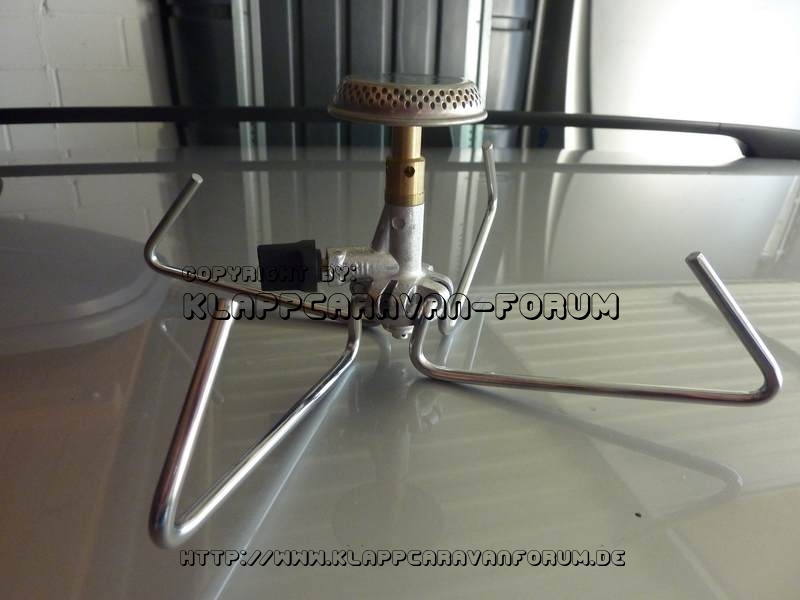

Dann nur noch die letzte Frage. Auf dem Foto mit den zwei Aufsätzen. Wozu dient denn der linke (kleine) Aufsatz?
Aber da ich insgesamt 4 Flaschen davon habe, probierte ich diese auch alle aus.
Es bleibt mir dann nur noch die Demontage des Brenners und nen neuen Strumpf für die Laterne (oder alles wegwerfen).

ich habe auch eine Weile gegrübelt, nun würde ich sagen, dass es sich um einen Windschutz für die Flamme handeln sollte, der um dem Brenner angebracht werden kann. Man legt es wohl einfach auf den Brenner, so dass das Blech um die Flamme herum ist, nehme ich mal an. Der seitliche Schlitz müsste dann dazu dienen das Ding auf den Brenner schieben zu können. GrußCampingfan hat geschrieben:Dann nur noch die letzte Frage. Auf dem Foto mit den zwei Aufsätzen. Wozu dient denn der linke (kleine) Aufsatz?
Zuletzt geändert von Jugger64 am 27.05.2011 23:35, insgesamt 1-mal geändert.
Simone
Re: Propan/Butan Gasflasche
Das ist ein Windschütz und montiert sieht das so aus. Während unsere Campingzeitälter hatten wir auch solche Brenner, nun haben wir auch die billiger Flaschen.
Zuletzt geändert von Jugger64 am 28.05.2011 06:36, insgesamt 1-mal geändert.

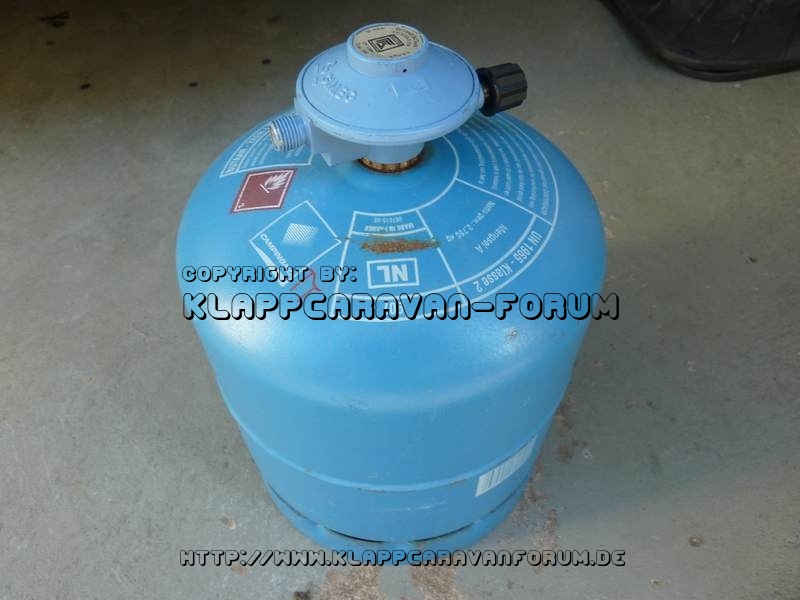

Außerdem weiß ich auch nicht ob das Rückschlagventil der Blauen dafür ausgelegt ist. Ein weiter Nachteil der Blauen ist, daß es bei Temperaturen unter 0° Celsius keinen Gasdruck mehr aufbaut, als nicht für Wintercamping.
Bis bald
Rudi
mit dem Befüllen der blauen Flachen mit Propan würde ich sehr vorsichtig sein. Das Propangas hat einen höheren Druck als Butan. Da die meisten Aufsatzgeräte wie z.b. Lampe und auch der abgebildete Kocheraufsatz keinen Druckminderer haben, Funktioniert das nicht , als Vorsicht.Campingfan hat geschrieben:Kann man denn dafür nicht wie bei uns einfach Propangas einfüllen. Wenn nicht - warum nicht.
Bis bald
Rudi

Auch wenn der Beitrag bzw. die Frage schon älter ist hier eine einfache Erklärung, warum eine Butanflasche niemals mit Propan gefüllt werden darf:Campingfan hat geschrieben:Vielen Dank für die informativen Antworten.
Die Butanflaschen bestehen aus einem dünneren Material. Bestes Beispiel sind die Butankartuschen aus Dosenblech. Daher liegt der Prüfdruck einer Campinggaz-Flasche auch nur bei 15Bar im Gegensatz zu 30 Bar bei Propanflaschen. Auf Spraydosen und Gaskartuschen, welche Butan als Treibmittel nutzen steht meist der Hinweis "nicht über 50°erhitzen " Das würde einem Druck von ca 5 Bar entsprechen.
Da sich Propan und Butan bei Erwärmung unterschiedlich ausdehnen (siehe auch bei dieser Dampfdruckkurve) würde der Druck in der Butanflasche über den zulässigen Wert ansteigen
Dies würde also bedeuten, dass bei einer Propanfüllung der kritische Druck bereits bei ca 45°C erreicht werden würde.
