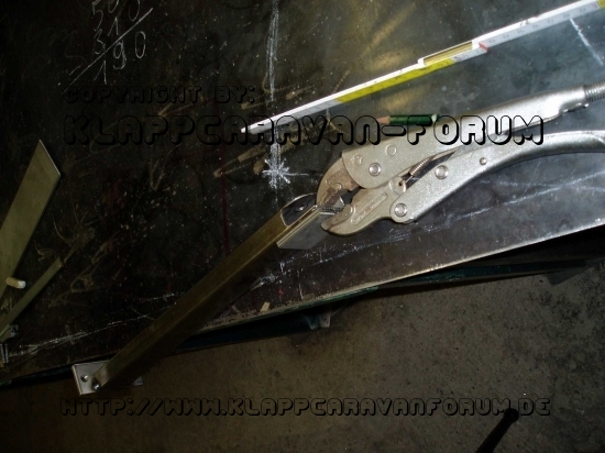

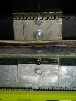

Zuerst wurden die Auflagen der Scharniere vom Innern des Hängers aus mit 3 mm VA-Blechen verstärkt.
Auch die Aufnahmepunkte der Gasdruckheber am Kasten des Hängers und am Deckel wurden auf diese Weise behandelt.
Dennoch schien mir dies alles noch nicht ausreichend genug für die errechnete Last, welche der Deckel letztendlich zu tragen hätte.

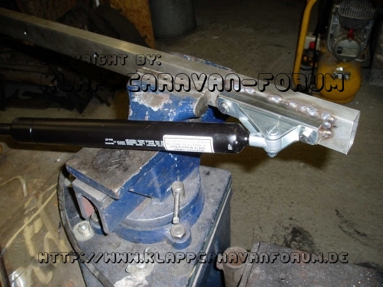

Die grob berechnete Last (~260 kg) auf den Deckel schien mir ohne irgend eine weitere Abstützung zu hoch. Das Teil musste also in sich versteift und von der Hänger-Bordwand aus zusätzlich abgestützt und getragen werden.
Dafür wurden aus 4x2 VA Rohr und Flachmaterial zwei Träger zusammengeschweißt und mit Deckel und den Seitenwänden fest verschraubt. - Jetzt sitzen die Beiden Spriegel bei geschlossenem Deckel direkt auf der Bordwand des Kastens auf. - Problem erkannt - Gefahr gebannt.
Bild 4 => 727, Bild 5 => 728, Bild 6 => 729, Bild 7 => 730
Bild 4: Verstärkung Glasfiberdeckel für Gasdruckfeder aussen, Bild 5: Gasdruckfeder-Fixpunkt Häger Kasten innen, Bild 6: Verstärkung Gasdruckfeder Hänger Kasten, Bild 7: Versteifung der Scharnierumgebung mit Glasfiber-Epoxy

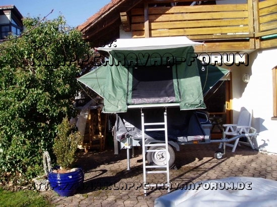

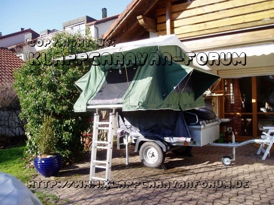

Auf dem ersten Foto ist das Zelt ausgeklappt. Dient auf der geklappten Seite lediglich die Leiter als Stütze oder sind da sonst noch andere Stützen drunter? :?

ganz genau - richtig, die Leiter dient als einzige Stütze für das Dachzelt. Es bedarf wie bei Dachzelten im allgemeinen üblich keines weiteren Supports dahingehend.
Ergänzend wäre vielleich noch hinzuzufügen, daß die original gerade Deichsel des Hängers von mir gegen eine gekröpfte ausgetauscht wurde,
Die beiden Stützen am Hänger wurden auch nachträglich angebaut, wobeii am Boden des Hängers eine Vierkant-Stahlrohr Traverse mit Auslegern von mir montiert wurde -

Von innen betrachtetet siehst du die beiden Edelstahlträger, welche mit den Enden in geschlossenem Zustand direkt auf der Hängerbordwand abstützen. -
nzwischen befestigte ich von unten betrachtet, rechts und links zwei 18 x 90 x 1000 mm Fichte-Zaunlatten zwischen den Trägern der Länge nach, damit sich der Druck der besetzten Dachzeltkabine direkt auf eine Fläche auf die beiden inneren Stützbügel (Spriegel) übertragen kann.
Die Verschraubungen wurden von innen zum Deckel hin mit Resten eines alten Fahrradschlauch abgedichtet.
Die Verschraubung Dachzelt/Eichenbohlen wurde mit 6 Achterschrauben getätigt, wobei die Alusandwichplatten des Dachzelteltes von innen nicht mit Unterlegscheiben fixiert wurden, sondern mit einer flachen ca. 50x30x 12000 flachem Aluschiene. - Im Zelt selbst habe ich zusätzlich auf die Sandwichplatte Isomatten mit doppelseitigem Klebeband verklebt - darüber liegt dann die Schaumstoffmatte.

Die Leiter besitzt diverse Arretierungsstufen und kann auch, sofern es die halbe Leiter-länge nicht unterschreitet individuell auf jedes gewünschte Mass "eingestellt" werden.
Hierzu werden auf der Leiterrückseite auf der gewunschten Ebene zusätzlich 2 Löcher gebohrt, in welchen die Leiter-Arretierungsstifte einrasten können. -
Damit steht die Leiter steif und fest auf dem Untergrund. Bei weichem Untergrund - Sand z.B empfielt sich eine wetterfeste starre Unterlage auf der das Ende der Leiter mögl. rutschfest aufliegt.

Wie kommst du denn bei aufgeklapptem Zelt an deine Klamotten - also Dinge des täglichen Bedarfs? Sind die unten im Hänger? Wenn ja, kommt man da auch bei ausgeklapptem Zelt dran?
Oder lagert ihr die Sachen im Auto?
Tom :camp1
Grizzly
Beitrag von Grizzly »
Tom hat geschrieben::hi: nochmal
Fragen über Fragen....
OK ... nobody ist perfect, anyway ...
hab am nach vorne ausgeklappten Dachzeltteil an beiden Seiten übers Eck Einzugskederschienen schon vom Nakatanenga-Dachzelt vorhanden.
In diese Kederschienen kann ich dann bei längeren Standzeiten zwei bis zu Boden reichende Planen einziehen und dahinter Kisten mit dem Inhalt f.d. täglichen Bedarf unterstellen. -
Zumeist hab ich zusätzlich stets ein grossen Tarp mit aufgespannt und fertig. - Staumöglichkeiten gibts im Hänger zur Genüge und sollten alle Stricke reissen und wir unerwarteten Besuch bekommen, stellen wir auch noch gerne ein JackWolfsskin Familyzelt daneben auf. -
Auch bei aufgeklapptem Dachzelt kommt man noch soweit an den Hänger rein, dass man locker 2 Reisetauschen hinter der Bordwandklappe unterbringen kann. Zur Not und auf die Schnelle ist bei einer Liegefläche von 140 x 240 cm stets noch in einer Ecken Platz für jeweils eine kleine Reisetasche ohne dass man sich bengt zu fühlen bräuchte.
Zwei Einmeterblechkisten im Hänger sind nur währed des Transports mit Spanngurten gesichert. - Eine 90ger Blechkiste ist direkt im Fahrzeug fest verschraubt und vor unbefugtem Öffnen gesichert. -
Wenn der Hänger dann beizeiten mal wieder leicht rhythmisch wackeln sollte, wird's vermutlich wieder gleich stürmisch werden oder es ist nur mal jemand zuhaus.

Hallo allerseits ... gut ding braucht langweil' ...
an stärkeren Gasdruckfedern und völlig anderen Umlenkpunkten komm' ich nicht vorbei.
Folglich werde ich die unteren Anlenkpunkte sowohl auch die oberen verändern.
Die beiden unteren wandern etwas nach hinten - die Gasdruckfederen ca. um das doppelte stärker und vom Hub her länger.
Die oberen Anlenkpunkte am Deckel wandern von der seitlichen Befestigung völlig ab und wandern direkt über einen sogn. Metellhalteschuh direkt unter den Deckel. -
Zwischen den beiden Metallspriegeln im Deckelinnern befestige ich zwei VA- 20x40 mm Vierkantrohre mit einer zusätzlichen Erhöhung in 10 cm Länge für den Halteschuh f.d. Gaddruckfeder.
Ein Bilddokumentation wird folgen.
mfg Grizzly

Die Gasdruckheber waren berechnet und beschafft, die Umlenkpunke dafür neu bestimmt, die Versteifungen aus V2A Vierkantroher 4x2 cm lagen bereit - demnach konnte nun mit der Arbeit losgelegt werden.
Am meisten Zeit beanstpruchten die beiden Versteifungsstreben rechts und links am Anhänger-Kasten. -
Ein Gasfederdruck von ca. 1400 kp pro Gasdruckheber galt es dabei aufzufangen, ohne den Blechaufbau des Kastens zu gefährden.
Wie mir von Novotec erklärt wurde, so geht im geschlossenen Zustand des Deckels nur mal ein Druck von 19-20 kilo gegen die mech. Teile. Praktisch bedeutet das, dass ich zum Anheben des Deckels ca. 20 kilo aufbringen muss, damit sich der Deckel selbstständig aus den Angeln hebt.- Derselbe Druck muss aufgewendet werden, um den Deckel wiederum zum sanften gleiten nach unten aufzufordern.
Der Druck der Gasfedern wird nun von einem steifen inneren Käfig am Deckel-Innern abgefangen, welcher zusätzlich mit den beiden äusseren Eichenträgern für das Dachzelt mit 8 mm Holzschrauben durchgeschraubt verankert wurde.

Zwischenzeitlich wurde die inner Zarge mit Auslegern bis zu den Scharnierkonterungen verlängert. - Dadurch wird der Druck, welcher die Gasdruckhebern auf die Scharnierbefestigungen übertragen hatten, vom inneren Käfig mit abgefangen.
Die Scharniere wurden bislang noch nicht weiter ergänzt. - Sie halten dem Druck ganz offensichtlich stand. -
Der spannenste Moment war natürlich der Moment, als alle Teile fest miteinander verbunden waren, und wir feststellten, das die Firma Novotec
die Hubkraft der Federn, wiewohl auch deren neuen Umlenkpunkte exakt berechnet hatten. - Meinen herzlichen Dank an die Firmenleitung und deren Mitarbeiter, welche sich bei Gott wirklich viel Mühe gemacht hatten, diese ganze Rechnerei für einen sozusagen Prototypen auf sich zu nehmen.
[align=center]863 862[/align]
Der 100 kg schwere Deckel lässt sich nun völlig problemlos und sicher aus den Angeln heben und bleibt wiewohl auch in geöffnetem Zustand mit Zeltaufbau und Unterkonstruktion, plus Reserverad offen stehen. -
Alles funktioniert nun genau so, wie es auch sein sollte. -
