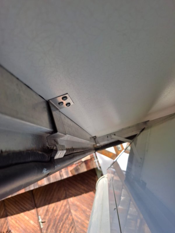

Ich bin neu hier und melde mich gleich mal mit nem Problem.
Mai und Juni war ich mit unserem Rapido Club 31 rund um die Ostsee unterwegs und nach nem nächtlichen Sturm liess sich das Dach nicht mehr mit dem Schnapper verriegeln.Aufklappen ging,die Verriegelung dazu mit den 4 Bolzen hat auch gepasst.
Habe zuerst vermutet,dass sich das Dach verschoben hat,da aber die 4 Gelenkhebel in den Ecken alle unbeschädigt sind kann das nicht sein.
Musste dann zum weiterfahren nen Spanngurt ums Dach legen,und hab dann den Rest des Urlaubs das Dach zugelassen.
Nun hab ich mir das in 3 verschiedenen Campingreperaturwerkstätten nachsehen lassen und keiner konnte den Fehler finden.
Ich vermute,dass wahrscheinlich die Klammern,die in die Verriegelung einrasten sollen verbogen sind.
Kann mir vielleicht jemand Bilder zur Verfügung stellen,in denen man dies Federn erkennen kann,die von den beiden Löseknöpfen der Dachverriegelung zum Öffnen gedrückt werden müssen,oder sagen wo ich diese Teile kaufen kann.
Ich probiere mal hier Bilder einzustellen aus denen ersichtlich wird was ich meine.

Re: Rapido Club Dachverriegelung im geschlossenen Zustand
So, ich konnte nachschauen.
Dein Problem ist ganz einfach, so weit ich das sehe. Dein Foto nr. 5 (eigentlcih das 4. Foto) zeigt es. Diese Lasche am Dach ist völlig verbogen. Ich versuche ein Foto meiner Lasche rein zu stellen, ob es klappt, weiß ich nicht.
Falls du das Foto nicht sehen kannst, ist es egal, du hast die gleiche Lasche hinten.
Ich weiß nicht, wie geschickt du in solchen Dingen bist. Entweder machst du es selbst, oder du lässt jemand anderen dran. Die Vorgangsweise ist einfach: Die Lasche bei halbgeöffnetem Dach ausbauen, dann kommst du mit einem nicht zu langen Schraubenzieher dran. Dann die Lasche wieder mit Gefühl zurück biegen und einbauen. Dafür kannst du die Lasche immer wieder neben die andere halten, da siehst du gut, ob es Abweichungen gibt. Wieder einbauen und schauen, ob die Verriegelung klappt. Das alles bitte mit Gefühl und nicht brutaler Gewalt. Du hast einen tollen Wohnwagen, aber er ist nicht mehr jung. So ein alter Freund will schon etwas Rücksicht!
Technisch mit zu denken wäre, dass Metall durch Biegen härtet, d.h., du kannst nicht unendlich oft biegen. Aber mit Gefühl und ein wenig Hirn geht das schon. Sonst könntest du auch die Lasche neu bauen. Ich tippe hier auf rostfreien Stahl, welche Sorte, kann ich nicht sagen. Die meisten Sorten sind relativ weich und gut zu biegen.
Falls du die Lasche tauschen musst: Versuche, eine möglichst ähnliche Stahlsorte, was Zähigkeit und Dicke angeht, zu verwenden. Aber ich denke, die alte lässt sich noch mit Hilfe eines Schraubstockes zurück biegen!

Nochmal mein herzlichstes Dankeschön an Georg!
Dein Bild hat mir extrem geholfen und ich konnte beide Laschen wieder In die richtige Form zurueckbiegen.
Das hat auf Anhieb gepasst und das Dach lässt sich wieder problemlos schließen.

Sprich von der Entriegelung weggebogen....
Da half noch einfaches Anfasen und sanft Zuückdrücken zur ursprünglichen Form.
Probleme mit dieser Verriegelung haben aber wohl mehrere Club-Besitzer.
Ich habe auch schon einen 40er Club gesehen, bei welchem am Dach zur Seitenhaut Hebel-Spannverschlüsse angeschraubt waren.
(Dazu ein Vorzelt von Obelink, welches den ersten kräftigen Wind nicht überlebte.....)
P.S. Ja, ich weiß, Preoblem des TE ist gelöst. Aber wer als nächster solch Problem hat und sucht.... Ansonsten war es nur mein Senf hierzu
Die Blechlaschen verbiegen gerne mal. Bei mir war es nur so, daß der Blechstreifen nicht mehr einrastete.
