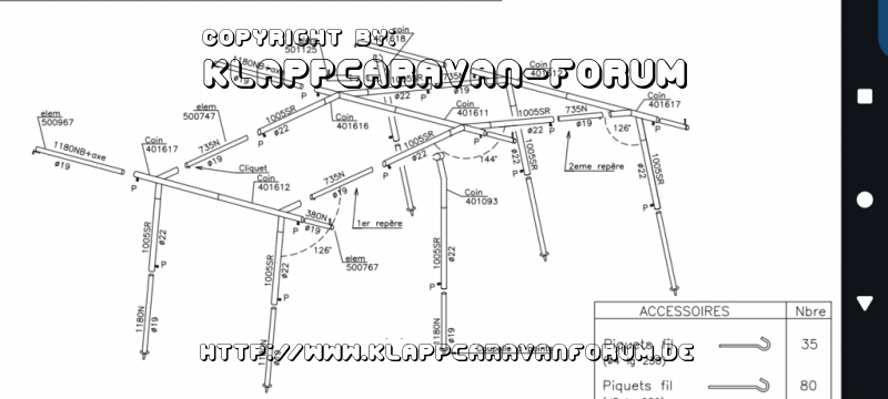

mein Vater hat schon seit vielen Jahren den Trigano Chambord, Baujahr 2006.
Die letzten zwei Jahre war dann auch ich mit dem Falter unterwegs. Zugegeben, mit dem Aufbau des Vorzelt-Gestänges konnte ich mich nie anfreunden. Meiner Meinung nach geht das alleine fast nicht, ohne an der ein oder anderen Stelle etwas sanfte Gewalt anzuwenden.
Beim Zwischen-Abbau ist mir nun leider aufgefallen, dass das Mittelkreuz oben gerissen ist. Beim Wiederaufbau ließ sich dann auch die Vordere Stange, zum befestigen und spannen des kleinen Vordaches nicht mehr ohne rohe Gewalt in die Mittelkreuz Stange reinstecken.
Leider ist das kaputte Teil nicht nur eine Gerade Stange mit Durchmesser 22 mm, sondern auch mit den beiden Abgängen im 144° Winkel und natürlich dem vorderen Loch für die Vordach Stange.
Laut Unterlagen handelt es sich vermutlich um das Teil mit der Nummer 401611. Leider zeigt die Abbildung ein deutlich größeres Vorzelt, bei dem es zwischen Falter und Frontwand noch ein Zwischengestänge gibt, aber ich vermute, dass das vordere Mittenkreuz das gleiche ist.
Hat jemand eine Idee wo man so was bekommen kann?
Ein paar der hier im Forum genannten Adressen für Zeltstangen habe ich schon durchgeschaut, da bekommt man aber fast immer nur gerade Stangen.
Ich bin für jeden Hinweis dankbar!
Jonas

Hallo Jonas,
solche Gestängeteile sind natürlich recht speziell. Ließe sich das gerissene Teil evt. schweißen? Vielleicht mal in einer (freien) KFZ-Werkstatt fragen oder jemand, der ein Schweißgerät hat.
Viele Grüße, Stephan

Hallo Stephan,
danke für deinen Vorschlag. Hatte ich mir auch schon überlegt. Man muss dabei halt irgendwie sicherstellen, dass sie der Innendurchmesser nicht weiter verengt, sonst bekommt man die Stange für das Vordach nicht mehr rein.
Ich habe gehofft, dass bei den Stangengeometrien nicht jeder sein eigenes Süppchen kocht, sondern dass es einen gewissen Standard gibt.
Kann mir noch jemand sagen, wie ich Bilder hier einfügen.

Hallo Jonas,Jonas hat geschrieben:Man muss dabei halt irgendwie sicherstellen, dass sie der Innendurchmesser nicht weiter verengt, sonst bekommt man die Stange für das Vordach nicht mehr rein.
ist die Stange für das Vordach nur so ein kleines Teil, ca. 30cm? Dann stecke sie vor dem Schweißen hinein. Sollte sie danach nicht mehr herausnehmbar sein, schadet es auch nichts. Dann bleibt sie halt drin...
Und Standards gibt es leider im Faltcaravansektor überhaupt nicht. Da macht jeder Hersteller so, wie er es für richtig hält. Und eigentlich machen alle es gut!

Hallo Jonas,
hält das gerissene Rohrteil echt nur die kurze Vordachstange? Dann sollte das mit einstecken und schweißen doch funktionieren. Ansonsten würde ich zumindest den Gummiring entfernen und durch eine großzügige Wicklung mit Panzertape ersetzen. Das könnte auch noch eine ganze Weile gut halten.

Hallo Jonas,
frag wegen Ersatzteil mal bei info@ruttenridderbeks.nl nach. Habe da auch für meinen alten Chambord Ersatzteile bekommen.
Die Antworten auf deutsch und, zumindest in meinem Fall, recht schnell.
Stephan
Stephan

Hallo Stephan,
das Teil hält eigentlich alles, also nicht nur das kurze Rohr für das Vordach. Links und rechts gehen ja die beiden Seitengiebel im 144° Winkel weg. Wenn das Bauteil versagt, klappt das ganze Vorzelt zusammen.
Hallo Stephan 2
vielen Dank für den Tipp, das hört sich gut an.
Hallo Stephan 2

OK, das ist ein Grund für Austausch, bzw. eine solide ReparaturJonas hat geschrieben:Wenn das Bauteil versagt, klappt das ganze Vorzelt zusammen.
Viele Grüße, Stephan - der Ex- und Wiederfalter
